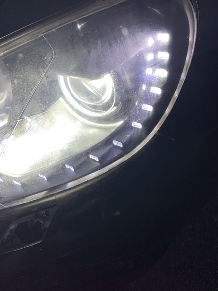

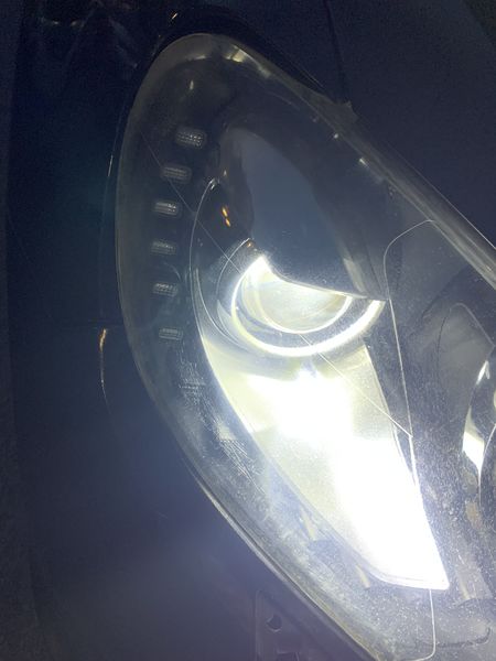

שלום לכולם , שמתי לב שבאחד מהפנסים שלי הלד שלו נשרף או נהרס אני לא בדיוק בטוח מה קרה לן יש משהו לעשות בנידון ? או שהלך ופשוט צריך להחליף פנס ? אשמח לעצות ופתרונות , בנוסף מי שאולי מכיר מישהו שיכול לסדר את זה אני אשמח , תודה מראש ( מצורף תמונות של הפנס התקין והלא תקין)

אני בספק שהפס עצמו גמור. לרוב ה-DRL מונע ע"י דרייבר משלו שניתן להחליף בעלות של כמה מאות שקלים - זה החלק שבדרך כלל הולך.
2016 BMW M235i.
שאלתי כי חששתי שזה העניין. נראה שמדובר בפנסים סיניים אפטרמרקט. הפנסים האלו סופר עדינים ומהניסיון שלי, הכול שם מולחם
בצורה מאוד זולה לכן כנראה שאחת ההלחמות יצאה. אתה תצטרך לפרק את הפנס כדי להבין מה קרה. בעל מקצוע שירצה להתעסק עם זה?

אם אלה פנסים סינים תחליפיים כנראה יהיה יותר זול לרכוש בית פנס חדש מאשר להתעסק עם התיקון של זה.

אני בספק אם מישהו החליף לפנסים מקוריים של MK6. מדובר בפנסים סופר יקרים (State of the Art בזמנו) שמצריכים המון זמן ועבודה.
אלא אם כן מדובר ב-Clubsport או GTI לכל הפחות, הייתי אומר שזה סיכוי של 99% שמדובר בפנסים סיניים אפטרמרקט.
אם יש לך זוג ידיים טובות, לא הייתי שולל אפשרות לבצע זאת בעצמך. קח בחשבון שהוצאת הפנס מצריכה הסרה של הבאמפר הקדמי.
ברגע שתעלה את הפנס הביתה ותעבוד איתו בסבלנות אני בטוח שתוכל למצוא את הבעיה. משום שהפנסים האלה נורא זולים,
כפי שציינתי קודם, ההלחמות שלהן סופר עדינות והכול "דחוס" על המכסה כדי לחסוך במקום מרוב הקומבינות שיש שם.
כתוצאה מכך, מה שקורה זה שעם הזמן ההלחמות האלה יוצאות ממקומן וזו לרוב הבעיה.
