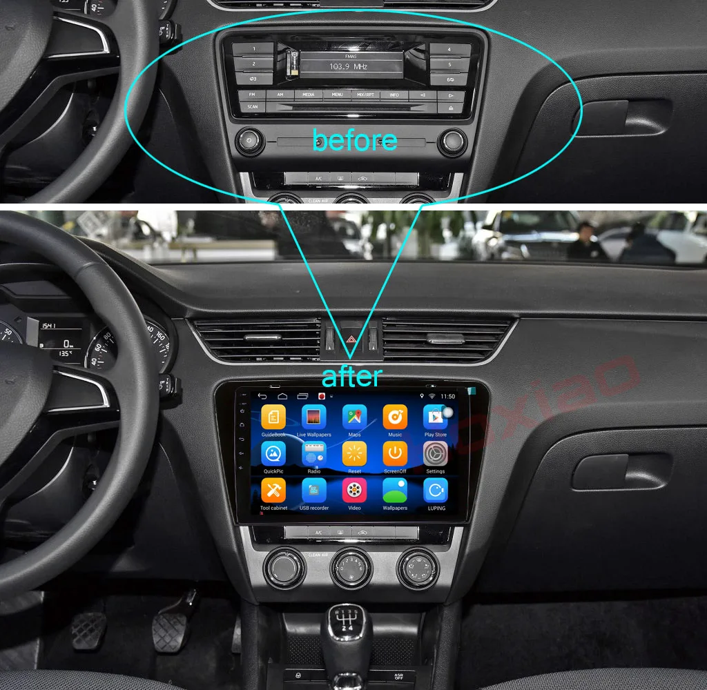

התקנתי לבחור מערכת של פיוניר AVH-X490BS
מבאס הנושא של התמיכה במחשב דרך שאין תצוגה של פרמטרים מסויימים אבל זה שולי
מה שכן הזמנו מתאם למערכת לדשבורד במקום המערכת המקורית שהיא סוג של חלק מהפנל
כמו בתמונה
מעבר לזה הכל עובד מצויין ושומעים משמעותית טוב יותר
"קאקדילק" לא עונה לך בקשר לקקטוס.
לפי כל החיפושים באינטרנט אין אפציה להתקין מולטימדיה חדשה.
מקסימום להתקין רמקולים.
