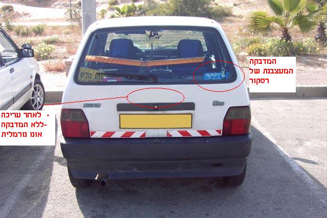

שלום לכולם , אני רוצה לתחיל להפוך את הפיאט של לאונו נורמלית קודם כל הסרת המדבקות:
איך ניתן להוציא מדבקה קשה שכמעט בלתי ניתנת להסרה
וכם גם על הזכוכית מדבקה של רסקור שקשה להוציא ומהווה סיכון לפגיעה ב"רשת חימום" של האדים בשמשה האחרוית"
נעשה חיפוש לא הועיל, חשמל אני לא יכול להשתמש כי אני לא גר בבית פרטי
תודה :)

אוויר חם עוזר מאוד להורדת מדבקות עקשניות.
כמו כן, נסה להשיג כלי פלסטיק כהה אך קשיח, שיעזור לך לקלף את המדבקות לאחר החימום ומיכל של WD40.
לא חושב שיש דרך טובה יותר..
נסה להוריד את המדבקות עם מים חמים ומטלית, כך הורדתי את המדבקה האחורית שהיתה לי מהטמבון.
לא נשאר לי אפילו "פירור" :-D

רק מים חמים והרבה, בעזרת פלסטיק כזה כמו שפכטל (הכי נוח אלו שמצורפים לפילם של חלונות מושחרים).

אם עד למפגש אודיו לא תסיר אותם , אני כבר יסיר לך עם סכין הדומה לסכין מנתחים[איתה הסרתי את המדבקות "זקנים" שרכשתי את האוטו שלי ] את הפסי מחזירי אור הישנים שהודבקו אחד על השני בכ4 שכבות הסרתי עם מפזר חום והסכין מנתחים. שם כבר עשיתי עבודה עדינה ובטוחה שגרמה לי לעבוד על זה 30 דקות. כיוון שלא רציתי לפגוע בצבע של הפח.

מהחלון להוריד עם אציטון\אלכוהול , עובד תמיד ! ולא הורס את הפסי חימום.
לגבי הפח .. מכיון שהוא לבן , אפשר גם באציטון\אלכוהול (עבד אצלי ב 306 ולא היה שום סימן לעניין)
שלא תעיז אפילו להישתמש בסכין יא משחית שכמוך...
המדבקה על החלון תצתרך דרך יותר עדינה לההוריד אותה והרעיון של הפן והמים החמים נשמע טוב... כי החימום של השמשה יושב מתחת למדבקה וזו תהיה בעיה גדולה עם תחתוך אותו.
המדקה של ראסקור היא לא כזה מטרד.
המדבקה השניה לאומת זאת היא יותר בעייתית ואותה תנסה להסיר בטרפנטין ,או שתוכל להישתמש במטנול של הטיסן- תן לחומר למוסס את המדבקה ואז היא יורדת עם הדבק בלי בעיה...

כשעבדתי עם סכין מנתחים ניזהרתי וחשבתי בראש כבד עוד לפני שהתחלתי במלאכה על פסי [אלקטרודות]החימום . ודאגתי לא לפצוע אפילו אחת מהן. זה תלוי בשיטת עבודה..מספיק שאתה בעזרת הסכין הנ"ל מגרד את הלשונית הפינתית של המדבקה ובעזרת חום ממוקד ומשיכה עדינה עם האבצעות את המדבקה זה יורד כמו גדול ואין שום בעיות. אני כבר התנסתי במדבקות עשויות סוג של אלומיניום. ניילון קשיח , ניילון רך, גומי. ולא ניתקלתי בבעיות מיוחדות חוץ מהמדבקות גומי שנוטות להתייבש עם הזמן וקשה להוציא אותן בחתיכה אחת.

גם אצלי באונו יש מדבקה על החלון האחורי והיא דהוייה מהשמש.. אולי אתם מכירים: "פיאט- אחריות 250000 ק"מ או 3 שנים". ניסיתי עם סקוץ' וזה לא הלך והתייאשתי.. בהזדמנות אני ינסה ע"י פן.

לגבי המדבקה בשמשה , ועל הפח, בינתיים אני יירד למטה וינסה להוציאאת המדבקה עם מים חמים ומטלית, (ניגוב המדבקה עם המטלית החמה, בגלל המים החמים), לגבי החשמל אני אנסה להוציא, ניסיתי להוציא בלי כלום והיא סירבה לצאת,

הוא אכן לשימון חלקים, אבל יש לו יכולת בלתי מוסברת להמיס את הדבק של המדבקות.
מאוד עזר לי כשהורדתי את המדבקות אצלי. רק צריך לשים לב שלא לחמם אותו יותר מדי עם הפאן, כדי שלא ישרף ויסריח.
יש סכין מיוחדת, שאפשר לקנות בACE.
יש לי אותה בבית. נראת כמו סכין גילוח. רק עם שפיץ
הורדתי איתה מעל 100 מדבקות ברכבים שונים!
