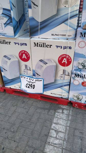

לפני 3 שעות, איציק נ. כתב:
חוזר ומדגיש: הטורנדו TOGO14 הוא מזגן לכל דבר, אבל יישמו שם פטנט נוסף לקירור יעיל יותר של המעבה ע"י מים .
זה לא מייצר לחות (=עובש)?

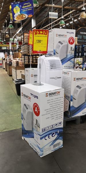

סביר להניח שה"מולר" שאתה רואה באושר עד, זה ה"טורנדו טו גו 14" של טורנדו...
באושר עד הוא אכן עולה 1299 ש"ח במבצעי כאסח (לעיתים גם בסניף פתח תקווה, שווה לבדוק שם [אולי טלפונית יענו לך ?] ).
בפעם האחרונה שראיתי את המזגן הזה - זה היה לפני חודש ב"קינגסטור" בראש העין (רשת קמעונאית בעיקר של המגזר הערבי, אבל לא רק) ב 1390 ש"ח - הפעם זה היה עם המדבקה של המותג (הלא ידוע בעליל) "BENATON".
