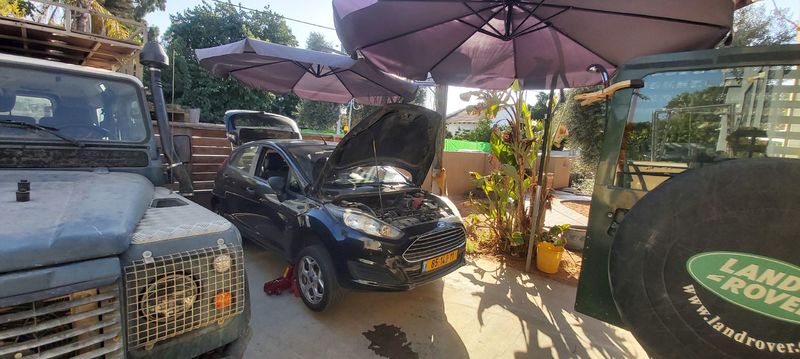

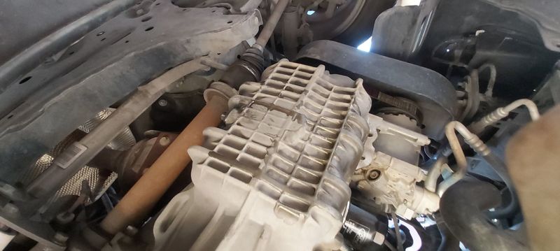

הרכב נושק ל90 אלף וגם עברו 11 חודשים מהטיפול האחרון, לכן זה הזמן לסיים עם היישור קו ולבצע טיפול בינוני.

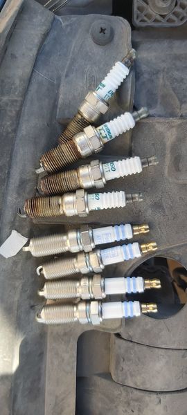

הוחלפו:

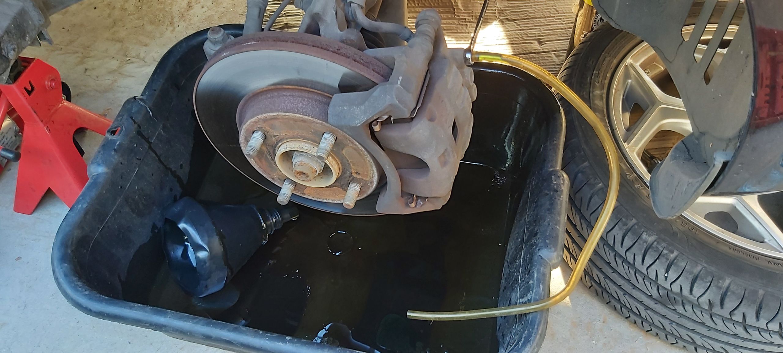

פילטר (מקורי) ושמן (קסטרול מגנטק 5-30)

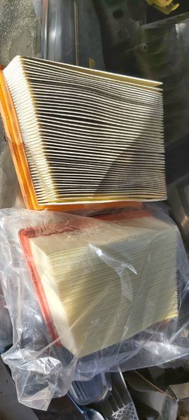

פילטר אוויר (מקורי)
פלאגים מקוריים

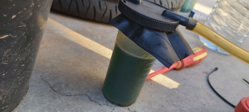

נוזל בלמים של בוש החלפה מלאה

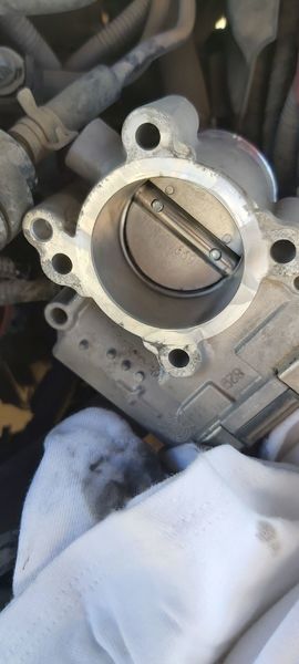

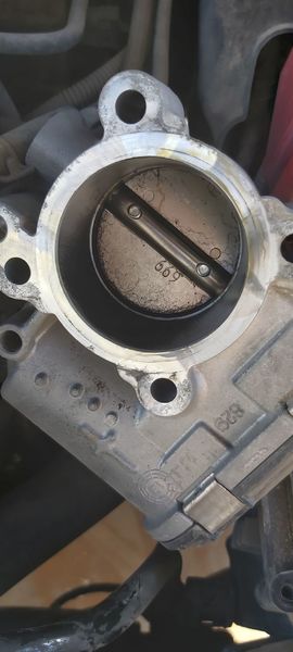

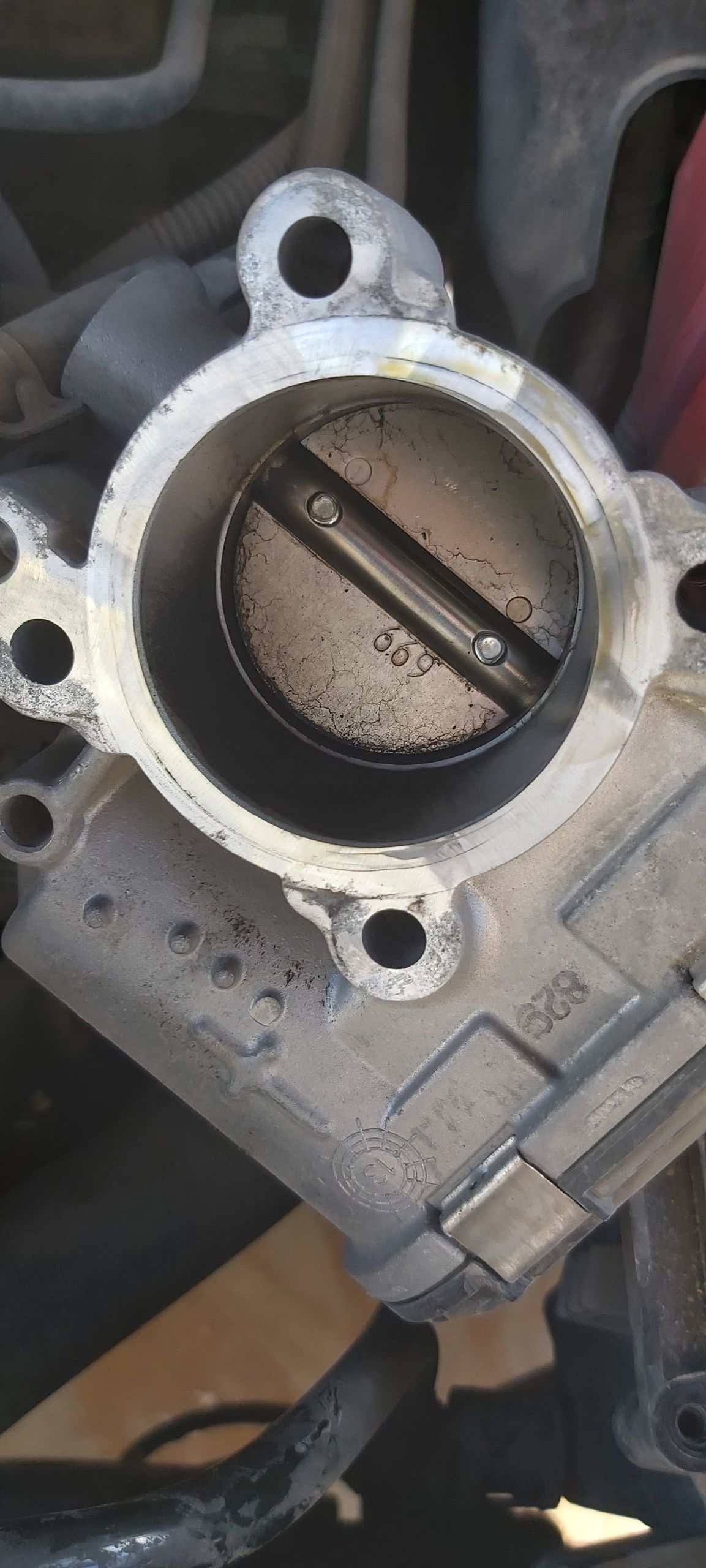

ניקוי מצערת שהייתה במצב לא רע (מצרף לפני ואחרי)
נסיעה קצרה מאוד בעיר נתנה לי תחושה של תאוצה טובה יותר וצריכת הדלק לפי המחשב גם כן השתפרה. נמשיך לעקוב ולעדכן
