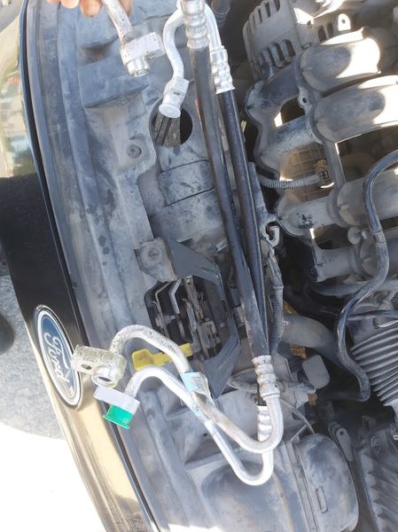

המזגן הפסיק לעבוד, כלומר הAC לחוץ אבל המדחס לא נכנס לפעולה.
התחלתי בלחפש פיוז שרוף - הכל תקין.
המשכתי בלבדוק 12V בקונקטור של המדחס - אין.

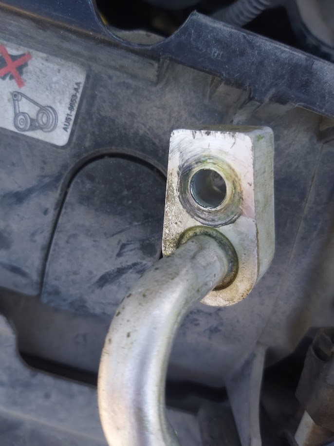

ביררתי והבנתי שהמדחס מנתק את עצמו אוטומטית כשחסר גז. יופי, הלכתי למלא גז. מייד הגז התחיל לפעפע מהחיבור של צינור לחץ גבוה למדחס. פירקתי את הצינור וגיליתי O RING מיוחד - מין גומיה ושייבה ביחד.

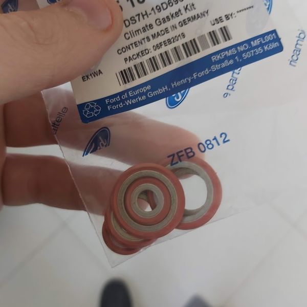

טוב, חיפשתי מק"ט ואז נחרדתי לגלות שסט 8 אטמים כזה עולה לא פחות מ280 ש"ח בארץ הקודש (250 אחרי הנחת חבר)

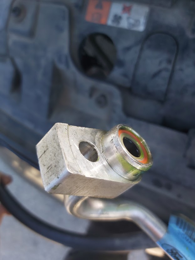

שמח וטוב לבב פירקתי את 2 הצינורות - לחץ גבוה ולחץ נמוך, והחלפתי להם את האו רינגים.
חיברנו חזרה, מילאנו גז... והופ - הצינור שוב דולף והפעם בלחץ שלכלך את כל תא המנוע וחנק אותי לגמרי.
טוב, אין מנוס, הזמנתי צינור לחץ גבוה חדש בעלות 400 ש"ח.
הרכבתי אותו, והוא בא כמובן עם הO RING החדשים עליו, כך יצא שקניתי אותם לחינם לצערי.
מילאנו גז מחדש היום, והמזגן מקפיא כמו ביום שיצא מהחברה. פרגנתי למזגניסט בעוד קצת כסף על המילוי הכפול.
אז מה יצא לנו בחישוב סופי? 900 שקל על תקלת מזגן, בגלל צינור סדוק.

אי אפשר להשתמש באטמים האלה שוב? זאת אומרת שהסט שקנית ישמש כספייר או משהו כזה.

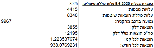

עכשיו לעלויות ומספרים, כמו שאני אוהב*:
אז העלות פר ק"מ יחסית גבוהה לרכב כזה, אבל זה המצב כשהק"מ החודשי הוא חצי מהממוצע.
סעיף עלויות נוספות כולל ביטוח חובה ומקיף בגובה 3300 ש"ח (ירד ל3000 השנה) ואגרת טסט+אגרת מבחן.
*הסיכום לא כולל חישוב של טסט ביטוח וצמיגים שנעשו עכשיו, הם יכנסו לתחשיב של השנה הבאה עלינו.
