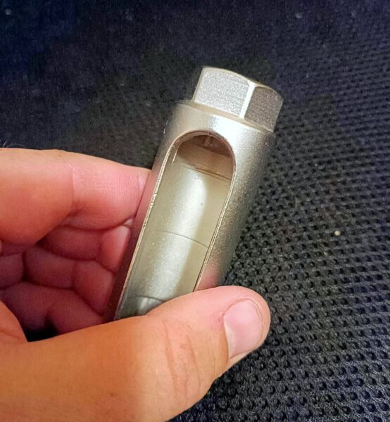

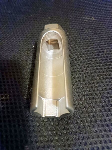

אם יש לך פוקוס דור 3 (זו עם הגיר הרובוטי) מנוע 1.6, יש לך 4 חיישני חמצן, שניים עליונים שניים תחתונים. זה בניגוד לפוקוס דור 2 כמו של פותח השירשור, שיש לה 2 אחד עליון ואחד תחתון.
תאור הקוד מדבר על חיישן עליון Sensor1 של בנק 2, לא יודע איזה מהשניים הוא בנק 1 ואיזה בנק 2, זה משהו שאתה צריך לבדוק.
אם זה קשור לגמגומים - לא בטוח.
בשביל להחליף חיישני חמצן צריך בוקסה כמו בתמונות, זה בהנחה שיש גישה נורמלית עם בוקסה לחיישן.

תודה, אצלי הפוקוס גם דור 2.
אני מניח שנצטרך לנסות להחליף ולראות אם זה קשור לגמגומים.

החלפת חיישן חמצן פתרה את בעיית הגמגומים, מאז לא חזרה התופעה.
החיישן הוחלף עצמאית תוך חצי שעה בחלק מקורי מחנות חלפים, 400 שח כולל הבוקסה הייעודית.
