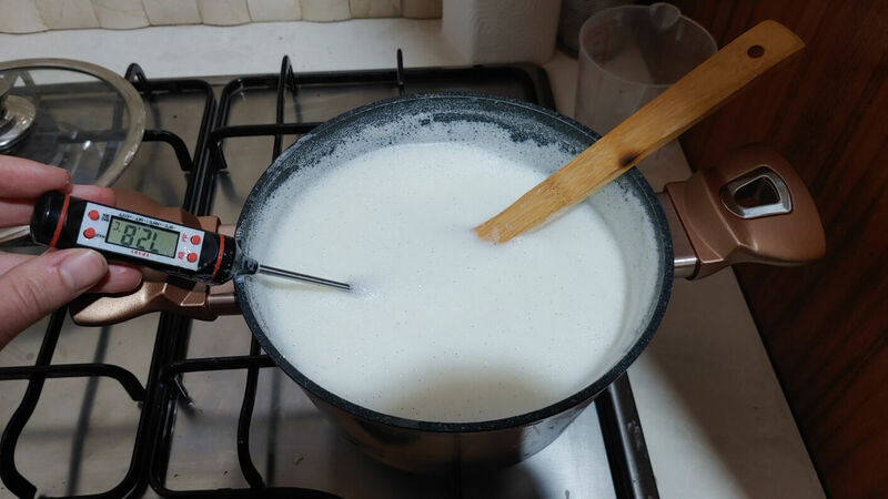

חלב, שמנת, מקל וניל חרוץ לסיר, אש קטנה-בינונית וחימום לכ 80 מעלות. המדחום שלי לא מהסוג הנוח ביותר, אבל עושה את העבודה. אחרי הגעה לטמפרטורה הרצויה פותחים את מקל הוניל החרוץ ומגרדים מתוכו את כל התכולה, מפזרים בתוך התערובת המבושלת.

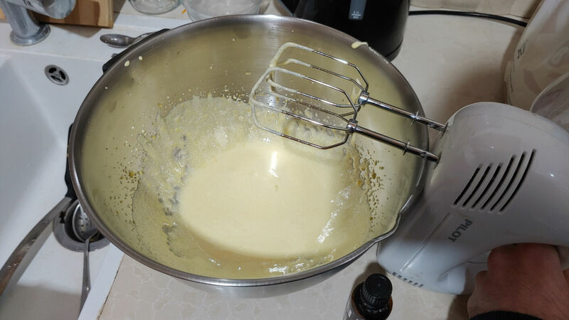

מקציפים ויוצא משהו בצבע כזה. (אספתי את כל החלקים מקירות הקערה והקצפתי אותם אחרי שצילמתי את התמונה. חשוב מאוד לא להשאיר גושים, אחרת תיווצר לכם חביתה.

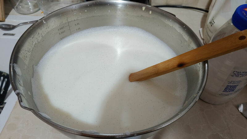

בשלב זה אחרי שהוספנו את הנוזל, נוסיף בהדרגה תוך כדי העלאת המהירות לבינונית את אבקת החלב והגואר גאם (כדאי לערבב עם כפית סוכר בתוך כוס או משהו כזה), כדאי להזיז את המיקסר בתוך הקערה בשביל לוודא ערבוב אחיד ככל הניתן. בצעו את התהליך מהר, אחרת עוד אוויר יכנס לתערובת.
ערבוב מהיר עם כף עץ יכול לעזור לשבור את הקצף די מהר, ככל שהתערובת חמה יותר- זה יתבצע מהר יותר. ירדתי תוך דקה מנפח של כמעט 4 ליטרים לקצת פחות מ 3.

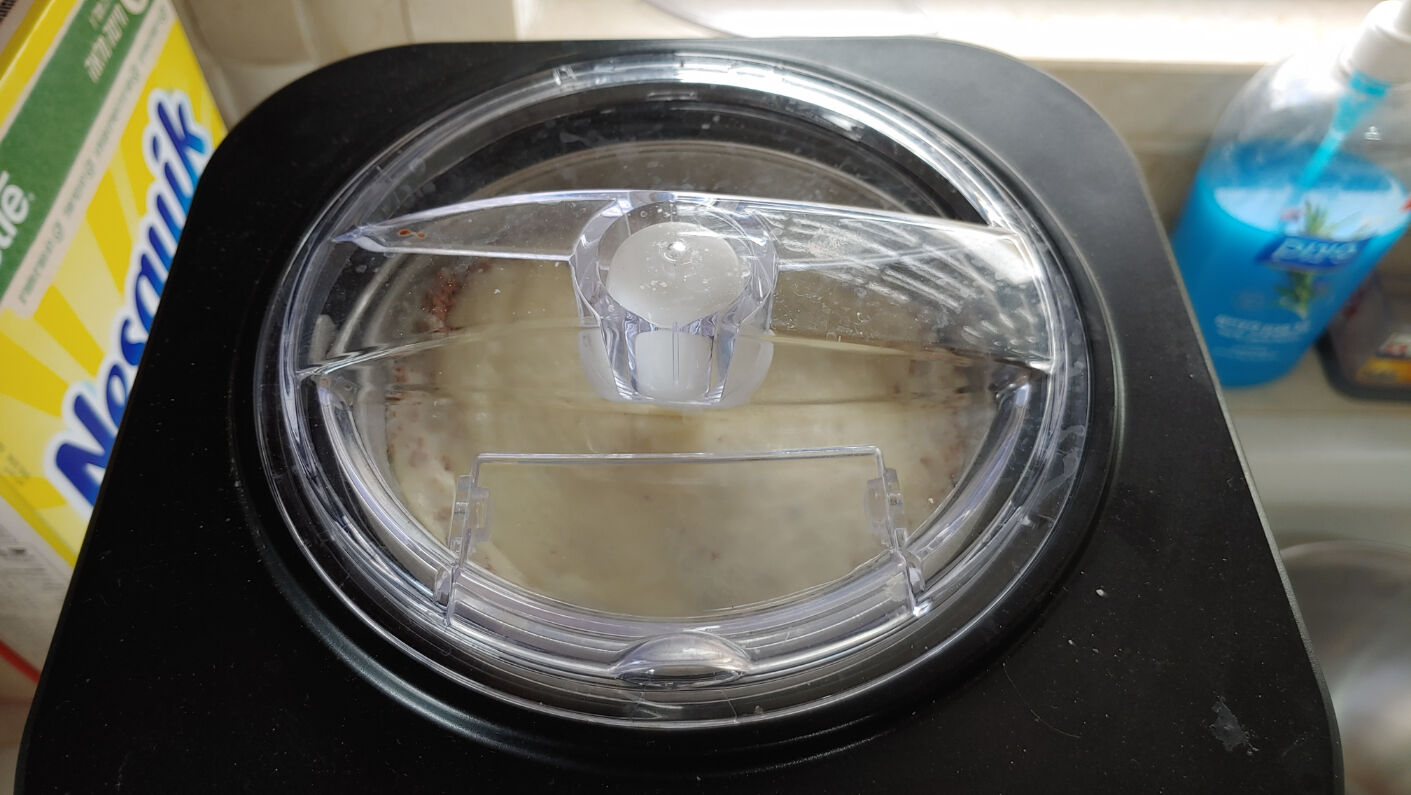

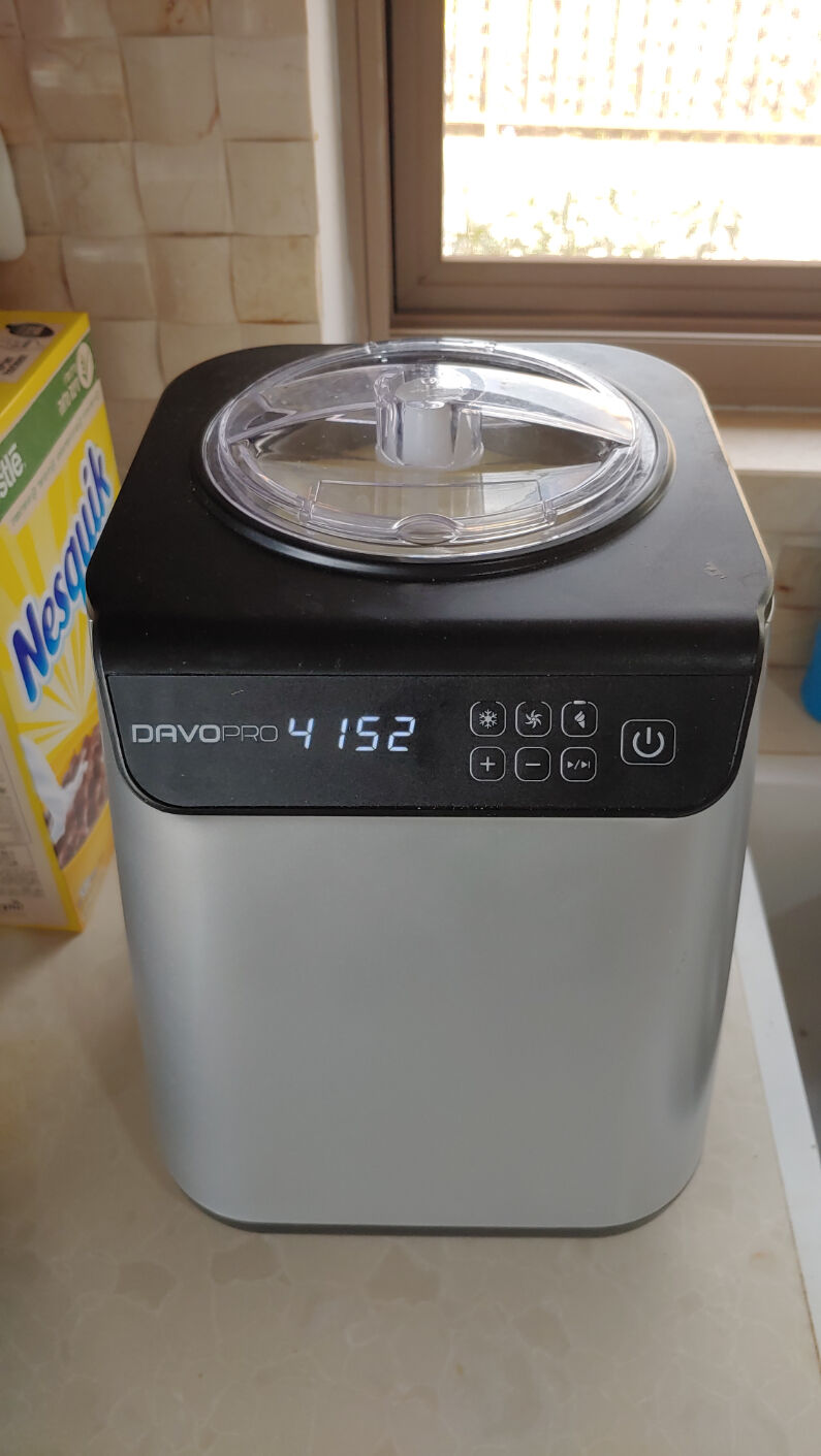

התערובת הראשונה נכנסה למכונה. אני חייב לציין שמכונות upright חזקות בגזרת האסתטיקה, היא אצלי קבוע על השיש ואני לא טורח לאחסן. נראית יפה במטבח.

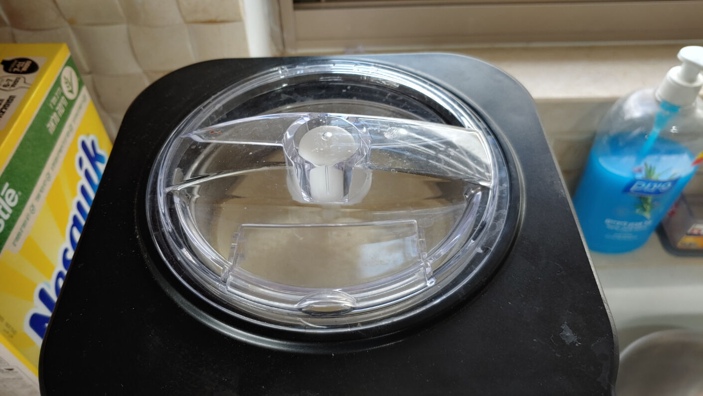

כעבור 20 דקות התערובת כבר החלה להיות קרם יותר מנוזל.
מבט מלמעלה. הגלידה היא שוקולד לבן עם שברי מקופלת. גם ששופכים מלמעלה דרך החלון את התוספות לגלידה, הכף המערבלת עושה עבודה נפלאה בלגרוף הכל אל מתחת לפני השטח ולפזר באופן אחיד.

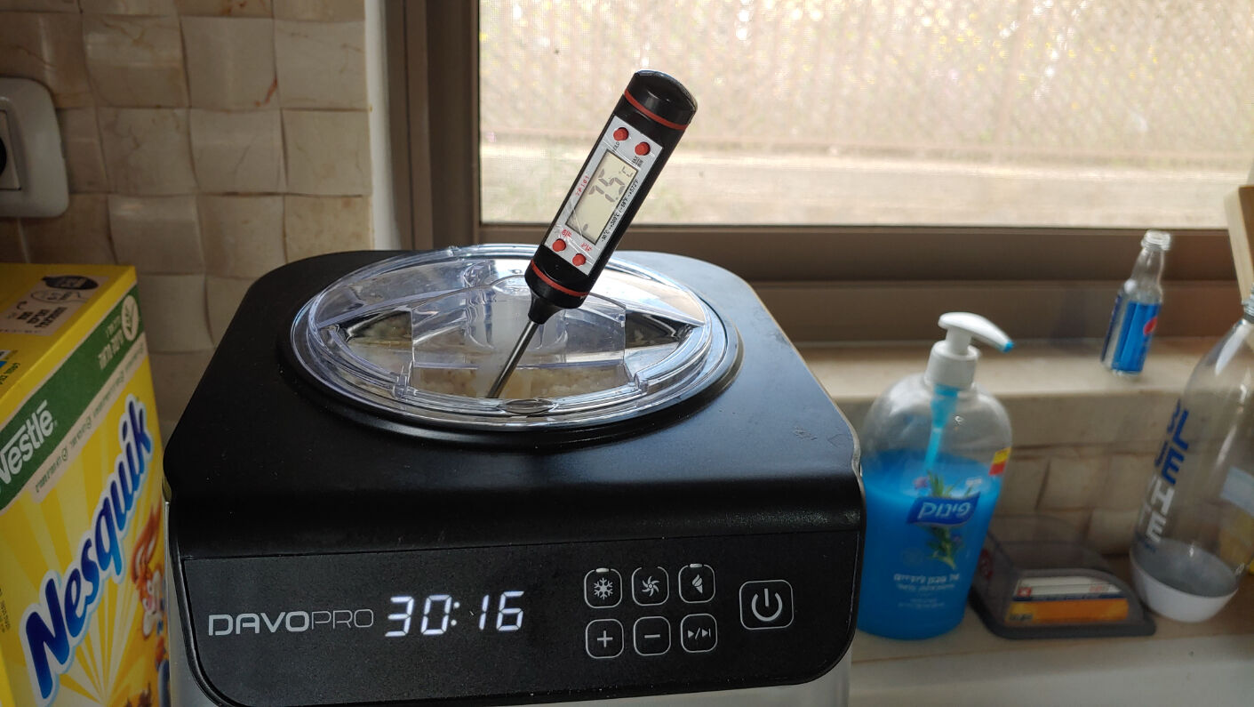

כעבור חצי שעה כף הערבול עצרה- הגלידה מוכנה! בדיקה מהירה בנקודה רנדומלית. נזכור שכל טמפרטורה מתחת למינוס 6 אומרת שהגלידה מוכנה להעברה למקפיא. טמפרטורה נמוכה ככל הניתן- כן ייטב.
