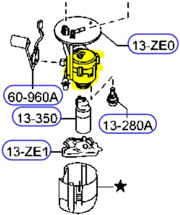

שלום. לא מצליח להבין איכן נימצא הפילטר דלק ברכב.
יש מצב שהשקית על המשעבת דלק זה הפילטר היחיד?
13ZE1
13-350
זה מנוע המשאבה.
בדורות הקודמים של מזדה 3, הפילטר היה חיצוני והיה ממוקם ליד גלגל אחורי ימני (מקווה שהזיכרון עוד עובד).
אני לא בטוח לגבי הדור המדובר, אבל על פי התרשים המצורף, לדעתי זה המצב גם פה.

בדור הנוכחי זה לא נמצא שם. בדקתי בסירטוט של הרכב ויכול להיות שזה לא נמצא בכלל
לאחר בדיקה חוזרת בסרטוטים, הפילטר הוא באמת חלק ממכלול המשאבה.
החלק הצבוע בצהוב הוא הפילטר:
עם משהו יכול לשלוח קישור לפילטר העריך את זה מאוד. תודה
מה בכלל תפקידו של 13ZE1 ?
להבנתי 13ZE0 זה לא רק הגוף אלא הפילטר עצמו (החלק השמאלי בתמונה שצירפת מאיביי).
13ZE1 זו רשת גסה בכניסה לפילטר, לרוב לא מחליפים אותה.
עזרת מאוד תודה
בדורות הקודמים במנוע 1600 הפילטר היה חיצוני מאחורי גלגל ימין אחורי, בספיריט הפילטר היה פנימי בתוך מיכל הדלק.
