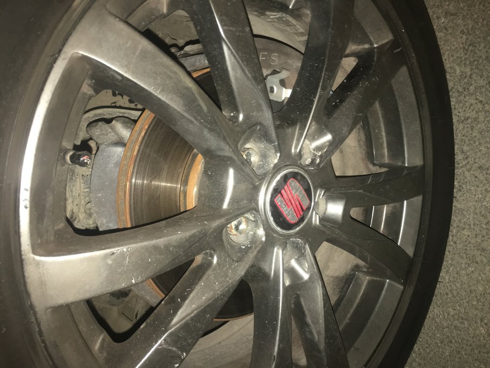

החלפתי צלחות ( סיני) מקדימה ורפידות , משום מה לאחר חודשים נהיו מכוסים כבר בחלודה.
האם זה תקין?
ואיך אפשר להמנע מזה

בכל אזור שהרפידה לא נוגעת בו - לגיטימי שמצטברת חלודה.
חבל רק שהרכבת צלחות סיניות. להבא מומלץ משהו איכותי מאחת החברות המוכרות.
איפה בדיוק החלודה? אתה מוזמן גם לצרף תמונה.

טעות שהרכבתי סיני, חוסר מחשבה להבא השקיע יותר!
זה נראה בסדר. יש חלודה רק בנקודות שהן לא נקודות מגע.

אני הבטתי בהרבה רכבים בשכונה שלי ואין להם את זה בכלל,
אולי בגלל שזה סיני?
ואולי זה קשור לגודל הצלחת ולקוטר הגלגל
תאמין לי שפירקתי הרבה גלגלים בחיים שלי ואצל כולם זה היה ככה.

לפני שנתיים וחצי צבעתי את החלקים שמחלידים בצבע עמיד חום
[ATTACH=CONFIG]511648[/ATTACH][ATTACH=CONFIG]511649[/ATTACH]
האמת לא שמתי לב אם הצבע החזיק מעמד
אפשר קישור או את שם הצבע ואיךדרך העבודה
