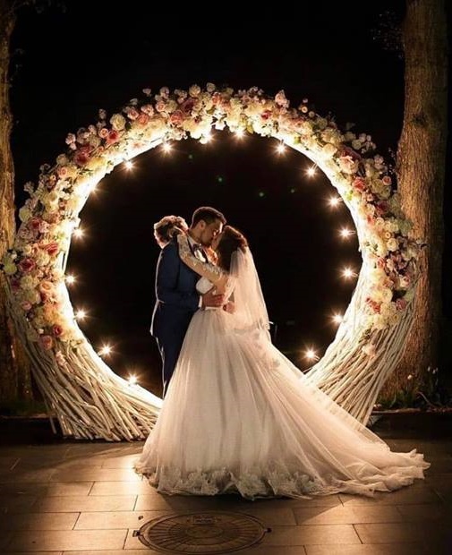

למה דווקא נגר ?
נשמע כמו אחלה אתגר למדפסת תלת מימד.
כך תוכל להדפיס גם מעברים לכבלים לנורות.

מה שהוא אמר ^. אחד הסטארט-אפים המבטיחים בתחום התלתפסה בפורמט רחב יושב באזה"ת של לוד. הייתי פונה אליהם ומבקש שיקשרוני אל אחד הלקוחות בארץ שמחזיק מכונה שלהם. סביר להניח שהם ישמחו לעזור, ואז להציג את היצירה כאפליקציה נוספת ללקוחות פוטנציאליים.

ממה שידוע לי הדפסת תלת מימד מאוד​ יקרה, במיוחד כשמדובר בגדלים כאלה
מישהו יודע מה החומר שהשתמשו בו כאן בתמונה?
[ATTACH=CONFIG]510409[/ATTACH]
כאמור, זה יכול להיות MDF או גם פלטות של פלסטיק ע"ג קונסטרוקצייה.
הדפסת 3D של מה שנראה בתמונה הראשונה זה בקלות 5 ספרות LARGE, יהיה מורכב מעשרות חלקים
ועוד לא דיברנו על קובץ מורכב מאוד שצריך להכין.
עבודה קלאסית לנגר או מסגר.

זה לא נראה כמו MDF או חומר "מלא" כלשהו, אלא יותר כמו פלסטיק מולבש על מסגרת. שימו לב שהקו המעוגל בחלק האחורי לא "סגור מדוייק" וזז מעט ימינה-שמאלה. נראה גם שחלק מהאור עובר דרכו.
אני הייתי מהמר שמדובר על מסגרת ממתכת (יחסית דקה).

ומי בדיוק יעביר להם תכניות?
* אני במקומך הייתי נזהר מהקמת קונס' כזו עפ"י תכנית שלי.
כבר היו מקרים שדברים כאלו קרסו על הזוג המאושר (או אורחיו) , והם תבעו את מקים הקונסטרוקציה בסכומי עתק....
כמו שאבחן הברווז, כנראה מדובר כאן על מסבך פלדה עטוף במשהו.
זה לא נראה כמו משהו מMDF בטח לא ב-4 חלקים.

הם אמורים לדעת לבנות ולאבטח את זה. בשביל זה הם מנהלי פרוייקטים
מי מנהלי פרוייקטים? התחלת את השירשור בשאלה "מי יכול לחתוך לי חתיכת עץ בצורת רבע עיגול?"
ועכשיו אתה מחפש חברת turn-key שתעשה עבורך תכנון הנדסי, ייצור, בדיקות, וניהול פרוייקט..
לתחושתי אתה צריך להבין קודם כל מה אתה באמת צריך, ורק לאחר מכן לחפש בעל מקצוע.

מסכים עם יגאל. בגדול נשמע כאילו חוץ מזה שאתה רוצה "כזה" לא נשמע שאתה סגור מה עומד מאחורי תכנון וייצור של "זה". צריך לשרטט את המוצר, מישהו שיאשר את השרטוט, להוציא שרטוטים לייצוא ולייצר. מכיוון שהדבר לא זמין לreverse engineering זה יותר עבודה ממה שנראה לעין.
יש לך תקציב? על הנייר? מהנסיון המועט שלי בתחום של בנייה של דברים כאלו או דומים, לא הייתי לוקח פחות מ6000 לכזה מוצר אם אני הייתי עושה את זה פארטאצ' ובחתיכה אחת. כנראה יותר לכיוון 10000 אם זה פריק...

תבדוק עם חברות שעוסקות בשלטים מוארים, זה אותו הפרינציפ - מסגרת מתכת ועליה לוחות פלסטיק אטומים או חלביים.
זה יותר יקר ממה שנראה, 10k לפחות.
