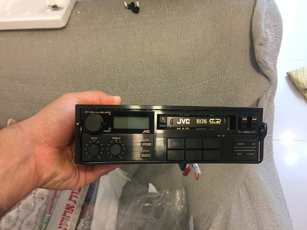

שלום חברים, אשמח להמלצה לרמקולים או קומפוננטים 6.5 איכותיים שיופעלו על ידי רדיו טייפ.
חשוב לי לשמור על האותנטיות ולכן אני רוצה להישאר עם רדיו טייפ.
בנוסף אני מצרף תמונות של הרדיו טייפ ושל הנתונים שלו שעל גבי הקרטון
תודה לעוזרים.

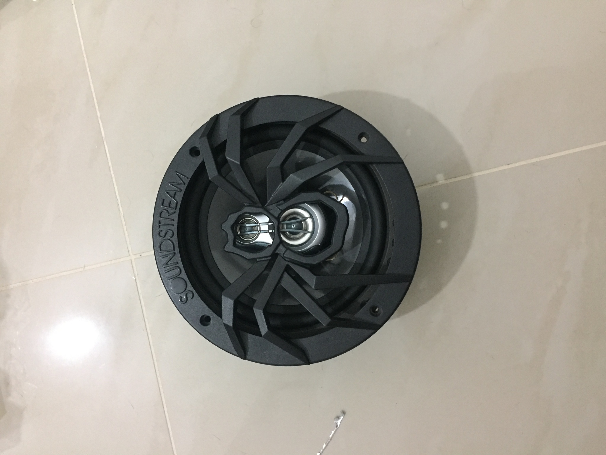

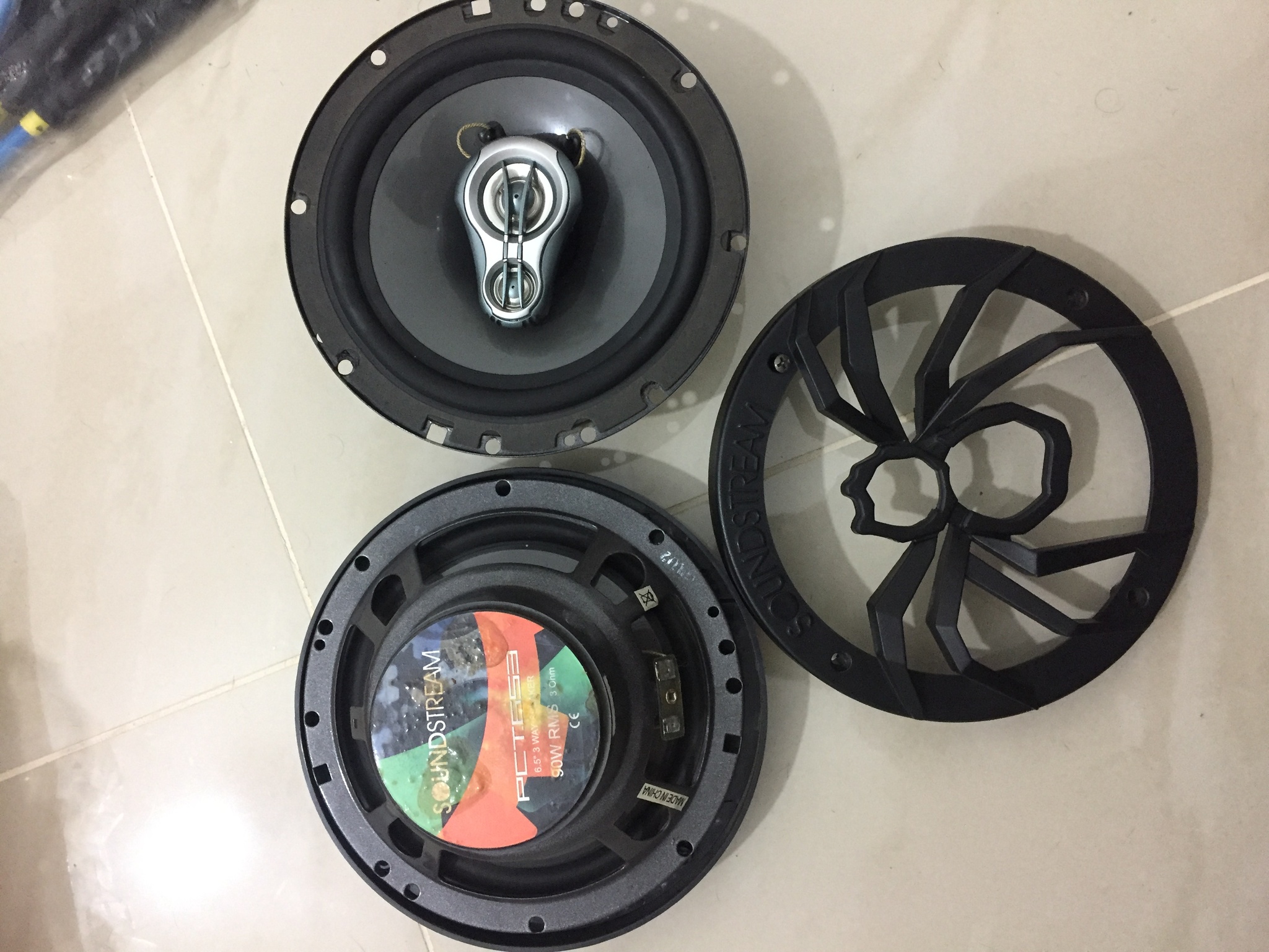

3) בעבר היה מותקן פיוניר דולפינים ועם רמקולים של סאונדסטרים שנשמעו בינוני מינוס וממש לא אהבתי אותם למרות שרשום עליהם 90 וואט rms.
בנוסף אני יעלה תמונות של הרמקולים אשמח אם מישהו מכיר את הדגם.

הרמקולים של סאונד-סטרים די-טובים, לא נראה לי כי הרמקולים הם הבעיה -
הרדיו הנ"ל לא יתן לך איכות שמיעה.
בשמיעה נמוכה הוא סביר, בעוצמה מעל האמצע , יהיו עיוותים עקב מגבר פנימי חלש.
כדי להינות צריך רדיו טייפ / מערכת ראש, עם הגברה יותר טובה .
או להוסיף מגבר קטן לרדיו/ מערכת.

מה היתה הבעיה מבחינתך מבחינת השמע עם הרמקולים המדוברים?
אתה צריך להבין ש"כמות" הוואטים שמוצהרים על רמקול אינם מעידים על עוצמתם או איכותם.
מדובר בגדול בדירוג טרמי של הסליל. כמה הספק תוכל לספק להם באופן נומינלי (עבור נתון RMS) מבלי שהם ייצלו למוות.
הרמקולים עם רגישות מוצהרת של 90dB אבל לא ידוע איך נמדד. בקטלוג שלהם שמצאתי לא מצוין, אבל סאבים נמדדים ב-1W/1M, מה שמעלה אצלי את החשד שאולי מדובר ב-2.83V/1M. עוד סוג של בעיה עם הרמקולים הנ"ל היא העובדה שהם מוצהרים ב-3 אוהם.
מכשירי ר"ד למיניהם בדר"כ לא אוהבים במיוחד התנגדות נמוכה מ-4, ויתכן והגעת איתם לרוויה של המגבר הפנימי מוקדם יותר (נתוני עיוות באופן כללי ושאר נתוני "איכות" משתנים לרעה ככל שההתנגדות נמוכה יותר).
יש בפורום מגבר בטעם של פעם (סאונדסטרים D60), כמו הרכב, שיכול להתאים להגברה בסיסית של רמקולים באשר הם. אולי יש גם אחרים. לפי חוברת הוראות ברשת, ניתן לחבר אליו גם ר"ד ללא יציאות RCA.
