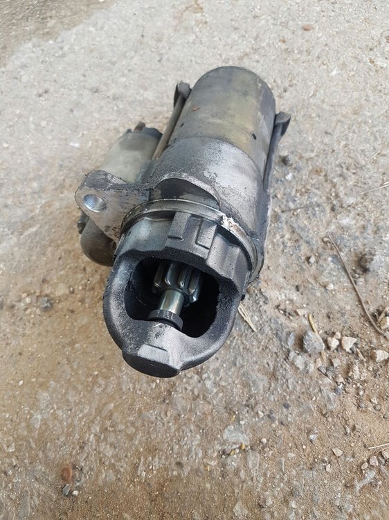

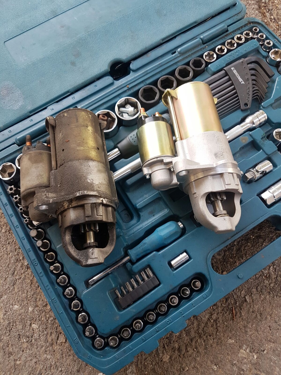

היום הוחלף, גריז דיאלקטרי בלי בושה ;) על המגעים .
הישן ירד במצב תקין, נפרק בבית ונראה.
ברגי סטארטר 15 מ"מ .
ממליץ למי שמפרק אותו שיחליף גם יוניט לחץ שמן שיושב ממש מעליו .
אני כבר החלפתי יזום לפני שנה ככה שמיותר היה...
גירוז מגעים של המתנע זה דבר מיותר לגמרי. החום באזור גם ככה ימיס את הגריז "שיסע" למקום נמוך יותר שאולי שלא "אוהב" כל כך גריז.
התמונה עם המזוודה הכחולה, כמה עולה סט כזה? צריך מידה אינצ'ית או מילמטרית?
ראיתי שממליצים פה על סט אחרhttps://www.carsforum.co.il/vb/showthread.php?649046-איפה-ניתן-לקנות-מזוודה-עם-מפתחות-כלי-עבודה&p=5610632&viewfull=1#post5610632
אבל שלך נראה לי יותר איכותי. זוכר כמה עלה לך וכמה עולה עכשיו? אם אפשר דגם תודה
