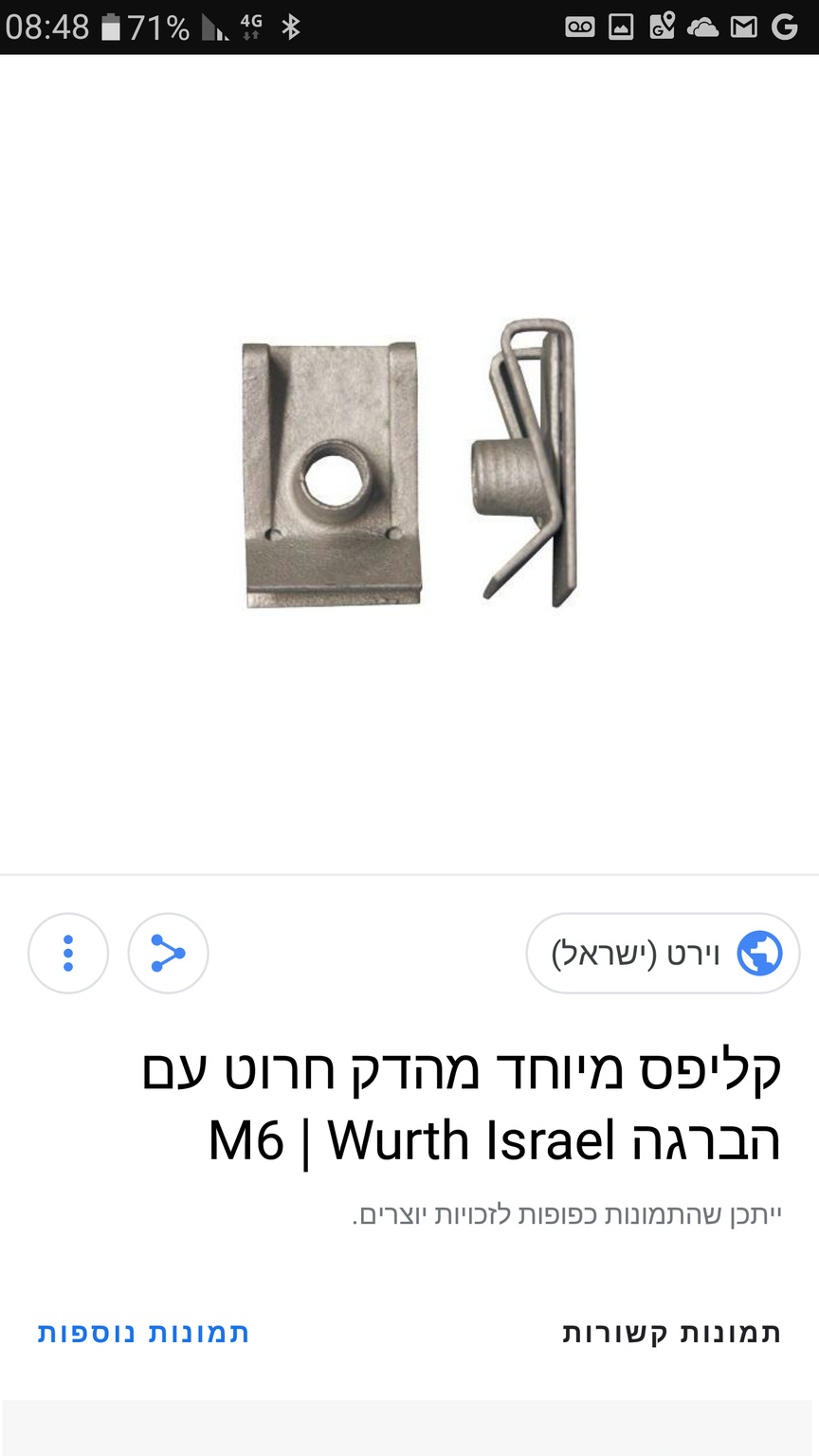

מישהו יודע איפה נמכרים קליפסים עם בסיס להברגה?
לא יודע כיצד להגדיר אותם בדיוק.
קיבלתי עשרות מחברים במוסכים, אך כולם בגודל סטנדרטי.
מחפש כזה רק גדול יותר .
תודה.
האומים האלה היו בעבר מאוד נפוצים לחיבור פנלים וחיפויים שונים ברכב.
האומים נקראים באנגלית Speed Nuts ועלייך להגדיר את מידת התבריג וסוג התבריג מטרי או אינצ'י.
האומים נפוצים בדרך כלל עבור ברגי פח במידות 3.5/5.5/4.8/6.3 מילימטרים.

אכן, זה בעצם דופן של הרכב - לאיכן שמתחבר הגשר של מנעול מכסה מנוע .
ללא הקליפס - אין לאן להבריג .
במקרה הקיצוני - אחליף גודל הבורג /ארתך שם אום קבוע וזהו.
בקישור המצורף תוכל למצוא מידות של אומי פח נפוצים עבור בורג פח. החברה בקישו הצמצורף מוכרת רק בכמויות או מינימום הזמנה של 200 או 400 שקלים.

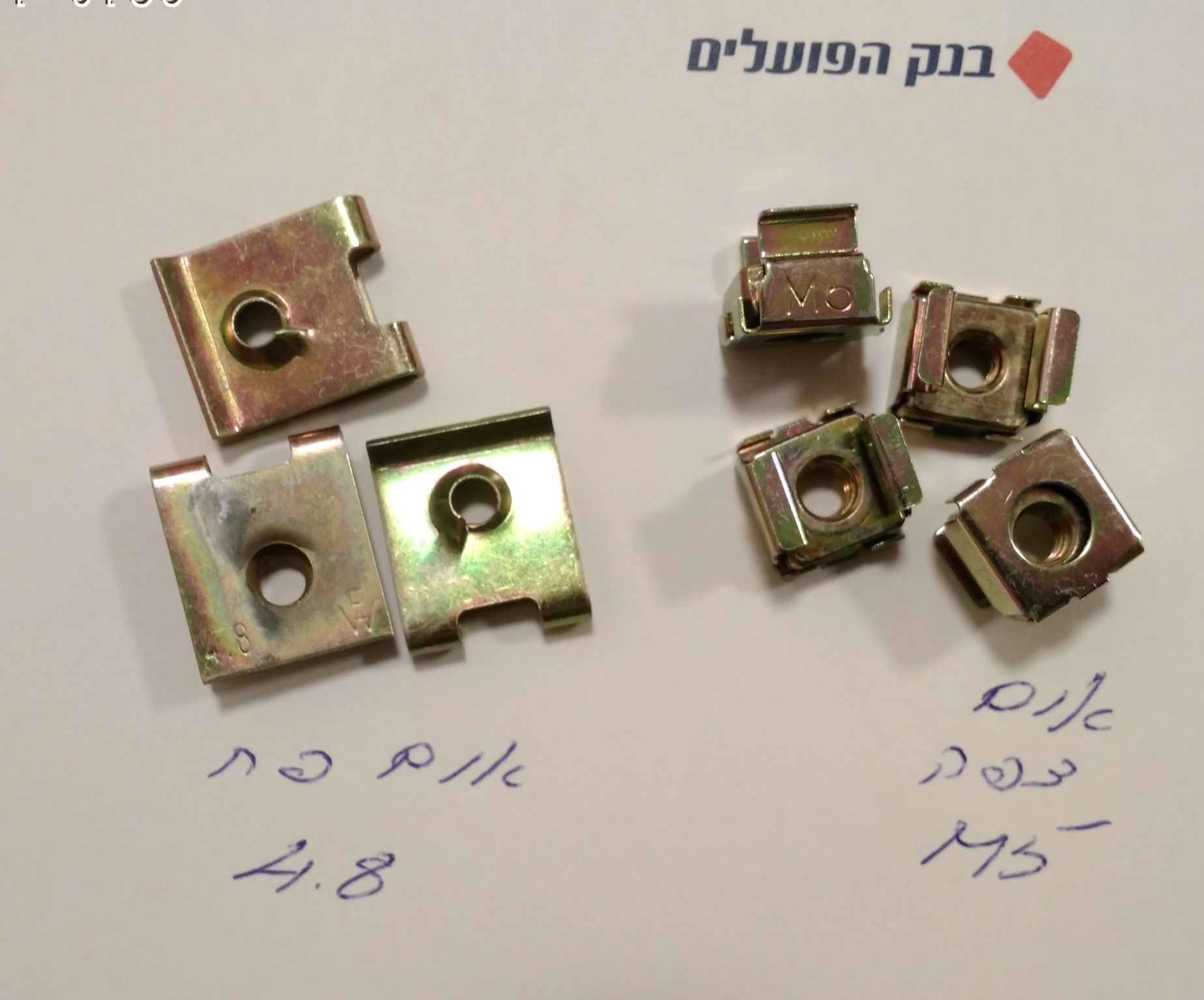

יישנם עוד מספר פתרונות רב מבלי לרתך כמו הרכבת אום כלואה או בשפה של בעלי מקצוע אום צפה.
איזה כייף לי :)
יש לי כמה SPEED NUT עבור בורג ST4.8 וגם אומים צפות עבור בורג M5 בתקן תעופתי !
* מיקום רמת-גן. איסוף עצמי.
* עלות: חינם אין כסף.
