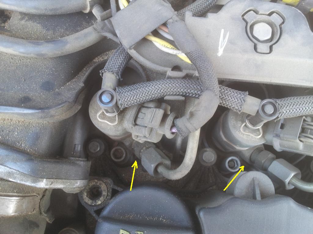

תוריד את כיסוי הפלסטיק העליון שרשום עליו HDI 16 (אם הוא נמצא) ותסתכל סביב האינג'קטורים. האם יש סימני שמן סביבם?
אם יש סימני שמן, ומה שאתה מריח זה ריח גזי פליטה - מדובר בדליפה דרך האטמים של האינג'קטורים (אחד מהם או כמה). פתרון: פירוק אינג'קטור והחלפת אטמים.

התקלה הזו מאופיינת בריח גזי פליטה, לא ריח של שמן ולא משהו אחר.
מריחים את הריח דרך פתחי המיזוג כשמזגן על מצב יניקת אוויר מבחוץ.
סימנתי לך בתמונה לאיזה איזור להסתכל.
פה המצב תקין בלי דליפה.
[ATTACH=CONFIG]497336[/ATTACH]

בוקי אתה בטוח שזה האיזור הבעייתי ? אפשר לשאול למה שללת את ההצעה הקודמת?

כשיש את התקלה שדיברת יעליה, מריחים ריח פליטה של דיזל. כמו ריח שמריחים כשעומדים ליד משאית ישנה.
אם אתה מריח משהוא אחר, אז זה לא זה. קבל ביטול לגבי כל מה שאמרתי.
