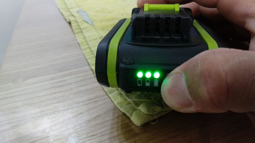

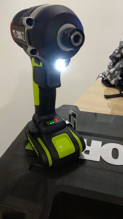

אנחנו משתמשים במוסך במברגות אימפקט של WORX מזה כשנתיים לאחר שהבוש והמקיטה איכזבו, ואני יכול להעיד שזה כלי העבודה העמיד ביותר שמצאתי, המברגות נופלות, מקבלות מכות עובדות כל יום כל היום כולל פתיחה וסגירת ברגים במומנט גבוה ובינתיים 5 מברגות כאלו עובדות באמינות מוחלטת ואף הסוללות לא מראות סימני עייפות
יש לנו מברגה אחת כזו עם קלאץ שיותר מתאימה לשימוש ביתי כי היא מאפשרת לבחור בין אימפקט למצב קדיחה, והקלאץ מאפשר לשלוט במומנט הסגירה.
ניתן למצוא אצל המשווקים סביב ה550 ש"ח.
