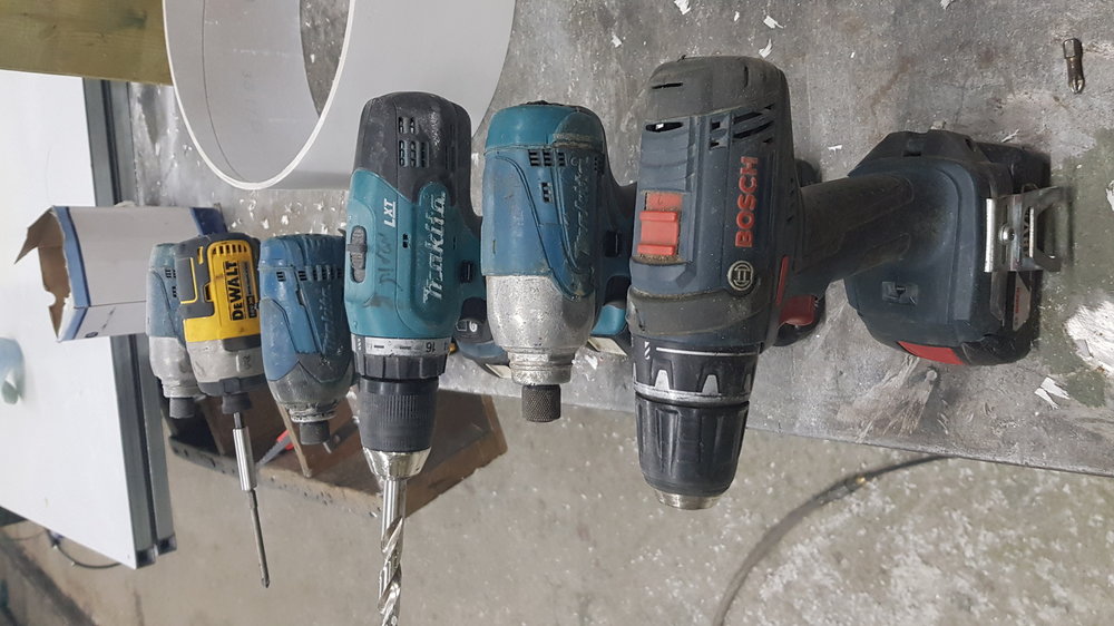

הבוש שלי החליטה להרים ידיים (אימפקט GDR 14.4). הסט בן 8, הגוף בן שנתיים (הגוף הראשון החזיק 6 שנים).
הסימנים מעידים שהמנוע תפוס. פתחתי את המברגה, מסתבר שהמנוע באמת לא זז - נתפס.
למה נתפס ?
האימפלר איוורור של המנוע (עשוי פלסטיק) מרוסק חלקית - וכנראה שחלקים חדרו פנימה והמנוע נתפס בגלל זה.
קשה לי לחשוב על אופציה נוספת כי לאחר פירוק החלק, שיחרור עם פלאייר, הוא עובד מצויין ואז במכה נתפס שוב (אבל נתפס טוטאלית, לא סתם מסתובב לאט).
אופציה נוספת היא שאולי חלק כלשהו על הציר המרכזי התפרק ואז הוא לפעמים נתפס על הסטטור.

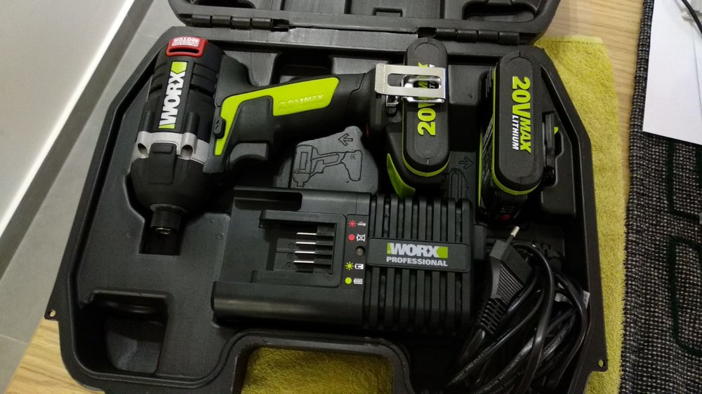

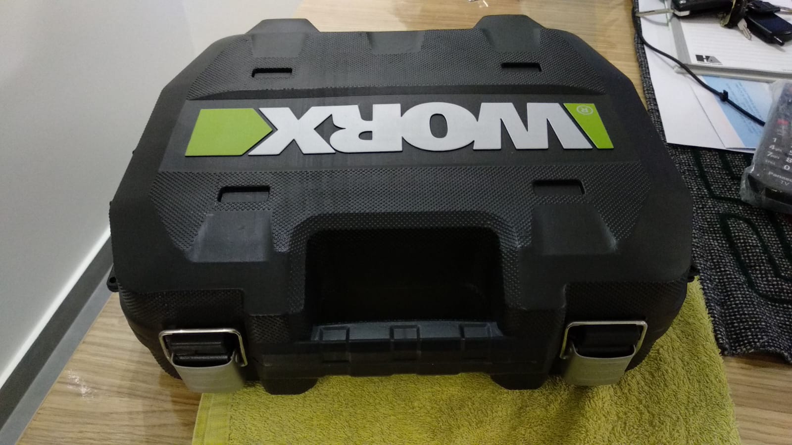

נכון להיום סט אימפקט BRUSHLESS אחת של WORX 20V (תכל'ס זה 18V) מהסדרה הירוקה (professional)הכולל: מזוודה קשיחה, 2 סוללות 2Ah ומטען מהיר - עולה 950 שח. זה עשרות אחוזים פחות מהמתחרות ויש אחריות מלאה בשנה הראשונה ועוד שנתיים על העבודה בלבד (חלקים עליך).
לאימפקט BRUSHLESS (גם של דהוולט וגם של WORX) יש הגבלת אימפקט ב-3 דרגות (ב WORX זה 100\140\170) ונראה שזה פיצ'ר שחלק מהיצרניות אימצו עם המעבר למנועים ללא פחמים.
החלטתי לתת ל WORX צ'אנס הפעם ולראות איך הסחורה שלהם שורדת אצלי במבחן הזמן.

כמה תמונות של ה WORX:
