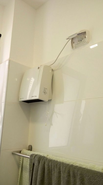

אסור לתלות מפזר חום מעל לדלת (אשתדל להזהיר אחרים, כי זה דבר ראשון שחושבים עליו).
איציק -
איפה תמליץ להתקין אם לא מעל הדלת?
לא להתקין מעל גובה 2 מ'.
אתה אולי יכול לשתף איפה התקנת אצלך? אני מנחש שבטח מעל הכיור אם לא מעל הדלת (מה שמחזיר אותי ל-נקודת חשמל).
אני מקפיד להתקין את המפזר כשפתח פליטת האויר הוא בגובה של 1.80 מהרצפה.
איציק

עבודה יפה איציק. תודה על השיתוף.
אפילו לא דמיינתי שאפשר להתקין על הקרמיקה (לא טוב להיות מקובע, תמיד חשבתי שזה רק על הקיר, מעל הדלת)
נראה שגם המגבות מתפנקות להן. כל הכבוד.
כמה חבל שעבודה כזאת עולה הרבה כסף.
אבל אני מבין את זה (ברצינות). גם כי מן הסתם זה משהו שנשאר תמיד (אפשר להחליף את המפזר חום, והשקע נשאר תמיד).
