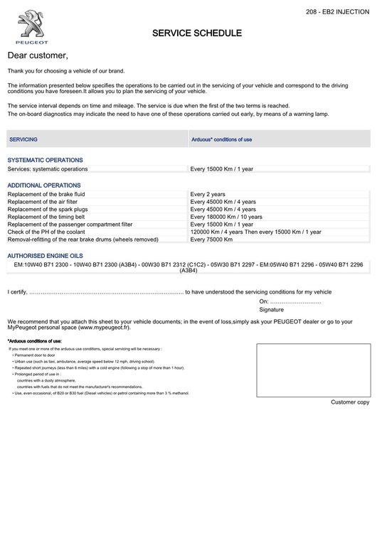

הטיפול הבא שלך הוא טיפול קטן
ללא מצתים
תודה,
אז להבנתי טיפול קטן כולל
החלפת שמן, פילטר שמן, פילטר מזגן, פילטר אוויר (ניקוי או החלפה), ובדיקת נוזלים אחרים כמובן
האם שכחתי משהו?
לשימושך
[ATTACH=CONFIG]482030[/ATTACH]
אלעד
תודה רבה! הרגע קיבלתי במייל מלובינסקי את הגרסא המתורגמת שלהם למסמך
