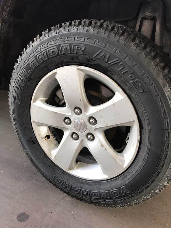

תוקנה גם הנזילה ממסרק ההגה (מבין שזו בעייה נפוצה בגרנד ויטרה).
הוחלפו הצמיגים הסיניים עלומי השם. הגלגלים נפטרו גם מבערך 400 גרם משקוליות כל אחד. נדהם כל פעם מחדש מחוסר המקצועיות של בעלי המקצוע.
הלכנו על יוקוהמה ג׳יאולנדר (50/50).

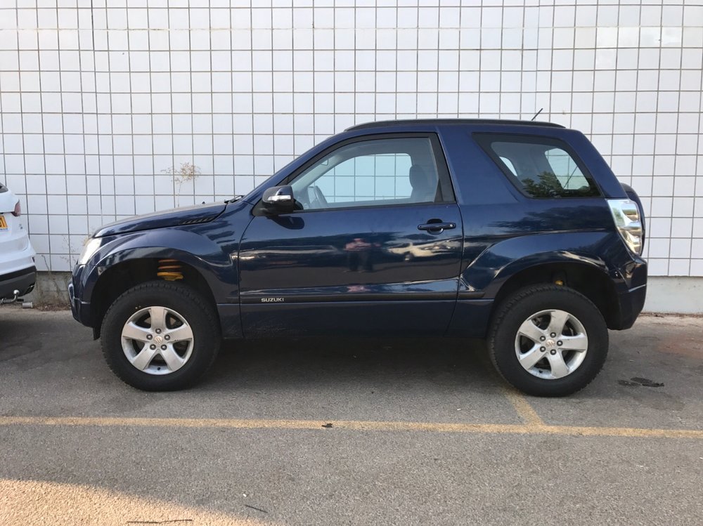

בשבוע הבא ניכנס לגתוס לטובת הגבהה ומיגון.

שלום גיא.
בכותרת רשמת שאתה מעוניין ברכב נוח.
קניתי לפני מספר חודשים גרנד ויטרה ארוך משנת 2015.
המתלים של הרכב לא היו נוחים מלכתחילה.
הגבהתי אותו אצל גתוס בידיעה שהסט שלהם הוא (יחסית) רך (יתכן שהאחרים אפילו קשיחים יותר).
הרכב נעשה קשה יותר, והוא "מתרסק" בכבישים משובשים ועל "באמפרים".
מחוסר ברירה נאלצתי "לשחק" עם לחץ האויר.
בדיעבד התברר לי שבכל הגבהת הרכב המתלים מתקשחים במידה זו או אחרת.
ברור לי שרכב נמוך כמו הגרנד ויטרה זקוק להגבהה. יחד עם זאת קח בחשבון את עניין אי הנוחות, ואולי שווה לבדוק את עניין קשיחות המתלים בערכות ההגבהה השונות.

איזה קיט הגבהה בחרת? איירונמן?
מבין שהרכב יהיה נוקשה יותר עם כל קיט.
מכיון שהרכב ישמש יותר את בנותיי (ואותי רק בסופ"שים), הוא יכול להיות קצת פחות נוח :-D
בחרתי את הקיט שמורכב מקפיצי איירונמן ובולמי אולדמן (זה הקיט שגתוס ממליצים עליו) שמגביה את הרכב בכ-5 ס"מ.
עד 27.1.2020 אני עסוק
תתחדש! נראה מעולה!
החסרון המשמעותי בהגבהה של גראנד ויטרה היא שעכשיו מהלך המתלים שלך הצטמצם משמעותית. הרכב אומנם גבוה אבל יצליב הרבה יותר בקלות.
אבל זה לא אמור להטריד אותך, הקלף החזק של הויטארה נמצא דווקא במערכת בקרת המשיכה שלו שעובדת נ-פ-ל-א ומעבירה את הויטארה בנונשלנטיות היכן שגדולים וחזקים ממנו מפרפרים את נשמתם.
הפתיחה הסופית של המתלה לא השתנתה במילימטר. רק גובה ה "ride" והדלתא של פתיחת המתלה בינו לבין הצלבה מלאה. הרכב יצליב בדיוק באותה נקודה עם ובלי הגבהה. שום הבדל מבחינת עבירות ו/או ביצועים בשטח "טכני", עד כמה שרכב כזה יכול לנסוע בו.

לא מדויק.
הויטרה דור קודם הגיעה עם מערכת מתלים "עצמות עצה" מקדימה ומאחורה, שזה נפלא לגינוני הכביש אבל הרבה פחות מוצלח ברכב שטח.
זה נכון שמהלך הפתיחה המלא של המתלה לא השתנתה, אבל ההגבהה "אכלה" לו 5 ס"מ של מהלך מתלה. הרכב בהכרח יצליב יותר בקלות.
שוב, לא שזה באמת משנה. אם לרכב לא הייתה מערכת בקרת משיכה או אז הויטארה באמת לא הייתה שווה שום דבר.
טרם בדקתי בשטח, אבל לא הוחלפו רק הקפיצים, אלא גם הבולמים. לכאלה עם מהלך ארוך יותר מהמקוריים. לא חסכנו פה. המתלה עצמו כמובן לא השתנה.
הרכב כמובן נוסע שונה, אך עדיין לא נהגתי מספיק בכדי לחלוק רשמים.

עדכון קצר.
לא נהגתי הרבה ברכב, ועדיין לא בשטח.
ללא ספק הרכב מרגיש נוקשה יותר. וגם יותר קופצני. מרגישים יותר את ׳קוצר׳ הרכב, ואת הטילטולים בין הסרן הקדמי לאחורי.
ממש לא דיל ברייקר. נתרגל.
צריך להתרגל גם לפרופורציות החדשות - רכב כל כך קצר, אבל גבוה יותר מה XC60 שלי...
