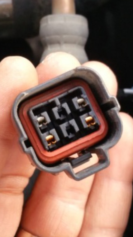

[ATTACH=CONFIG]480085[/ATTACH][ATTACH=CONFIG]480085[/ATTACH]
[ATTACH=CONFIG]480086[/ATTACH]
זה מקורי 2006
זה מקורי 2006
התקע שאתה מחזיק הוא של הרכב או של החיישן כי יש זכר ונקבה באיביי
איפה מיקום החיישן בכדי שאוכל להחליפו
תודה רבה לכל המשיבים

התקע שאני מחזיק זה של החיישן. קח בחשבון שהמחשב של האוטו יודע יפה מאד להדליק נורה של תקלה ולהגיד שהחיישן לא תקין. אל תחליף סתם כמו שאמרו לך המומחים.
