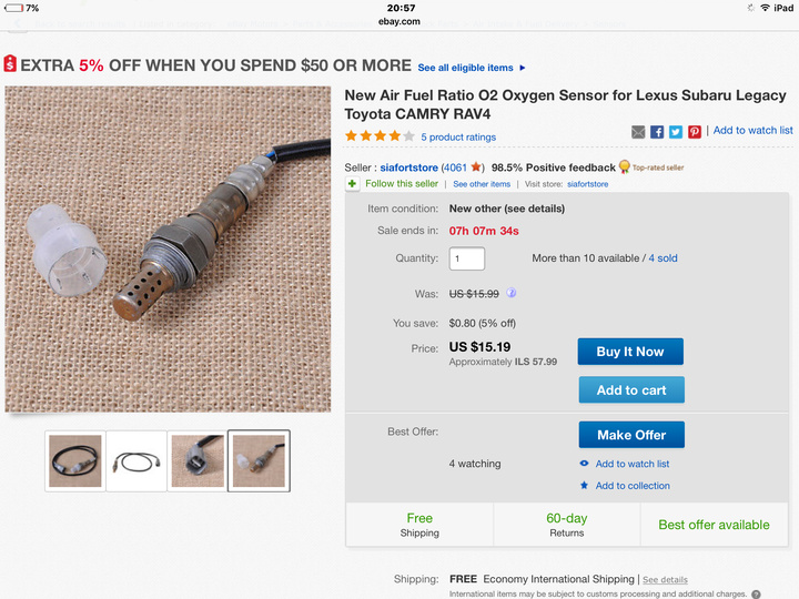

האם מדובר על החיישן הזה ?
קישור לדף האיביי. http://www.ebay.com/itm/New-Air-Fuel-Ratio-O2-Oxygen-Sensor-for-Lexus-Subaru-Legacy-Toyota-CAMRY-RAV4-/291786071337?hash=item43efce1d29:g:sJgAAOSwtJZXV4YU&vxp=mtr

ולאלו שענו לפני שיכול להיות החיישן העליון שלחתי קישור האם זהו החיישן בכדי שאחליף אותו.
אודה לכם מקרב לב אם תוכלו לענות לי במהרה.

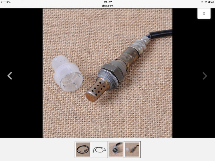

המקורי העליון. הוא עם 4 חוטים. מצרף תמונה [ATTACH=CONFIG]480071[/ATTACH]
האם החיישן הזה הוא כמו החיישן שפרסמתי מקודם ?
