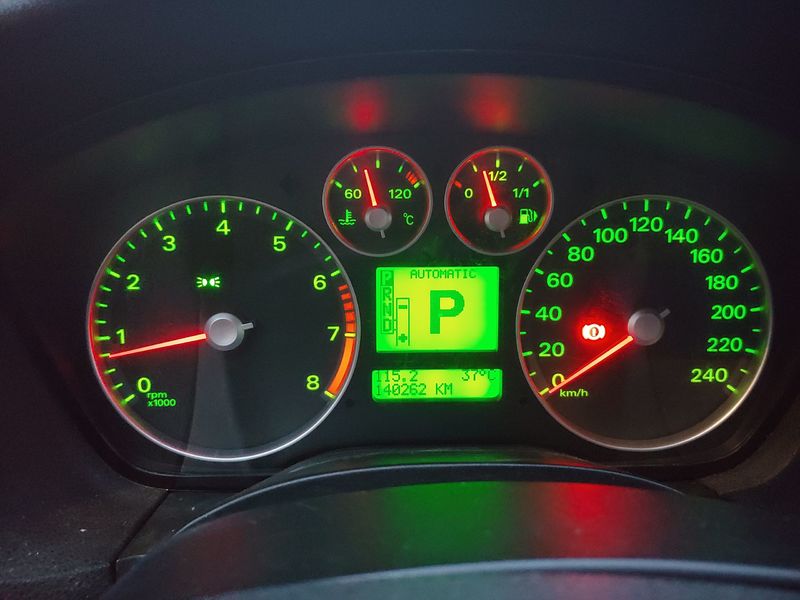

ק"מ היום 129.000 ק"מ.
צריכת דלק בעיר 1 ל 7.

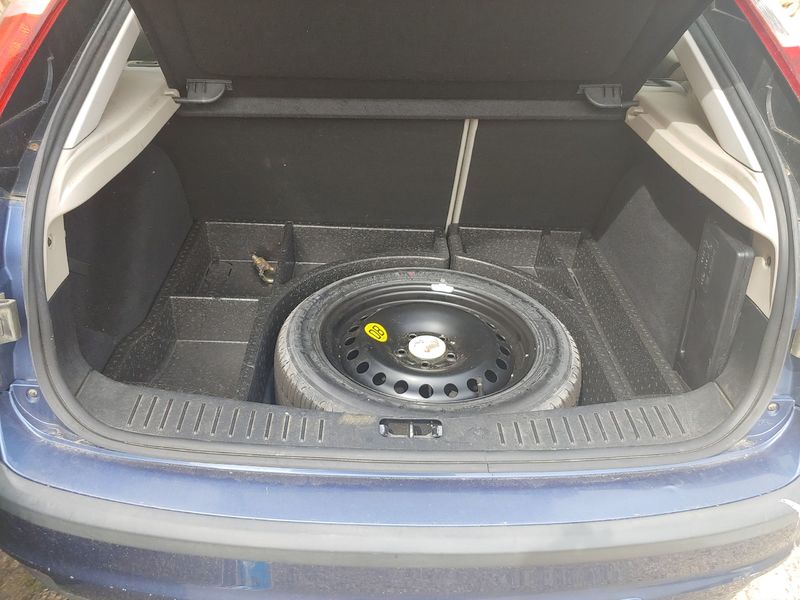

גם נפח תא מטען קטן יותר לעומת הדגם הרגיל בגלל גלגל ספייר גדול יותר (גודל מלא).
