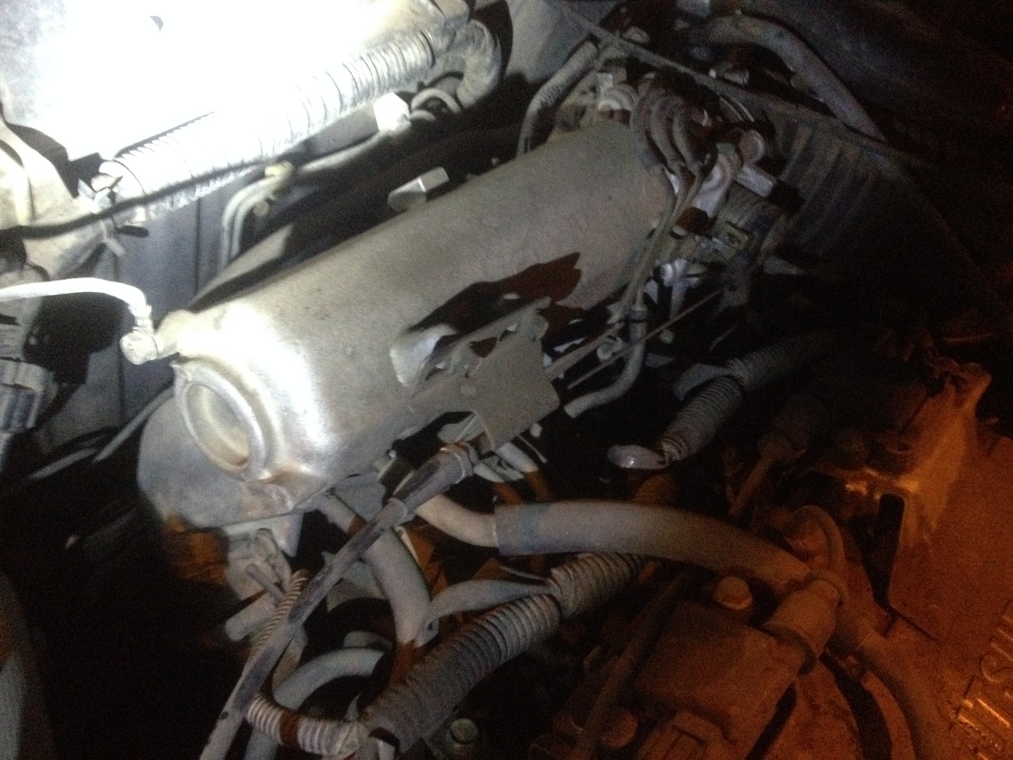

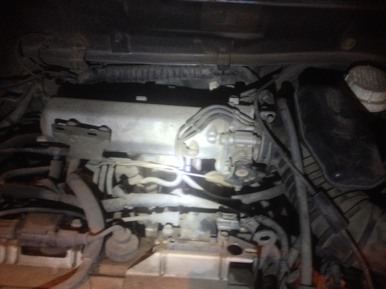

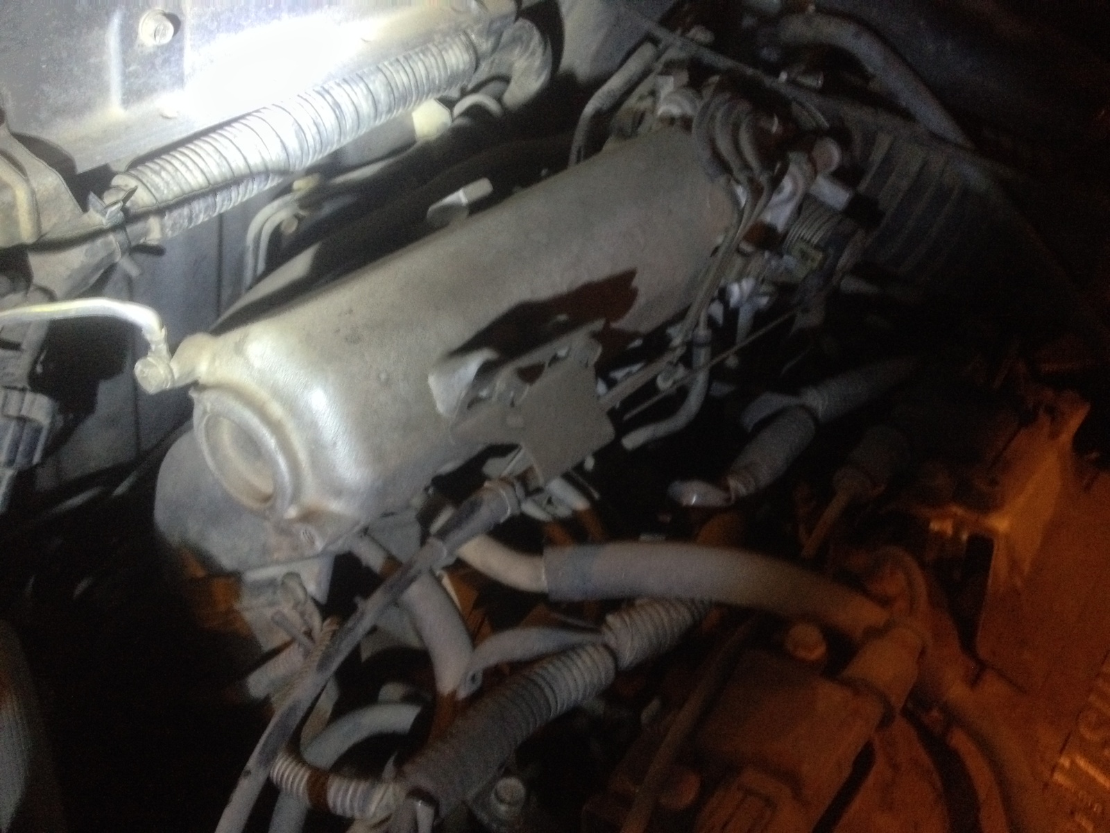

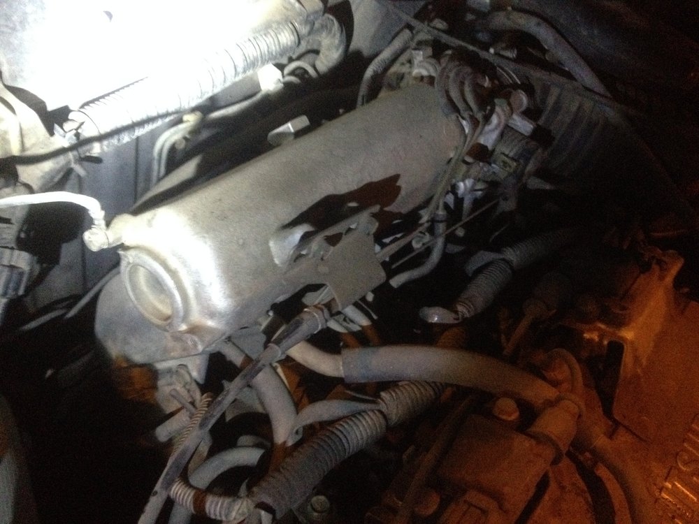

יש לי בעיה עם מנוע הצעדים ברכב .
לכן אני רוצה טיפה להרים את הטורים , כי הם ממש נמוכים על מצב סרק כ עומדים על 600 ,
וכאשר אני מפעיל מזגן המנוע נכבה .
אני זוכר שיש בורג ליד כבל הגז , אבל לא זכור לי בדיוק .
אני חייב טיפה לעלות את הטורים , היכן נמצא הבורג שמעלה את הטורים במצב סרק ? .
תודה רבה .
המנוע עדין מתפקד , ואין טעם להחליף אותו ( ככה נאמר לי ע"י המוסכניק ) .
המוסכניק ניקה לי את הצערת .
אני בסך הכל רוצה להעלות קצת את הטורים כי בעת הפעלת מזגן ו/או שילוב להילוך רוורס המנוע מתכבה .
בהילוך דרייב הטורים עומדים על 600 בערך , אני רוצה להחזיר את הטורים פשוט ל 900 / 1 .
איך אני עושה את זה ?
תודה .

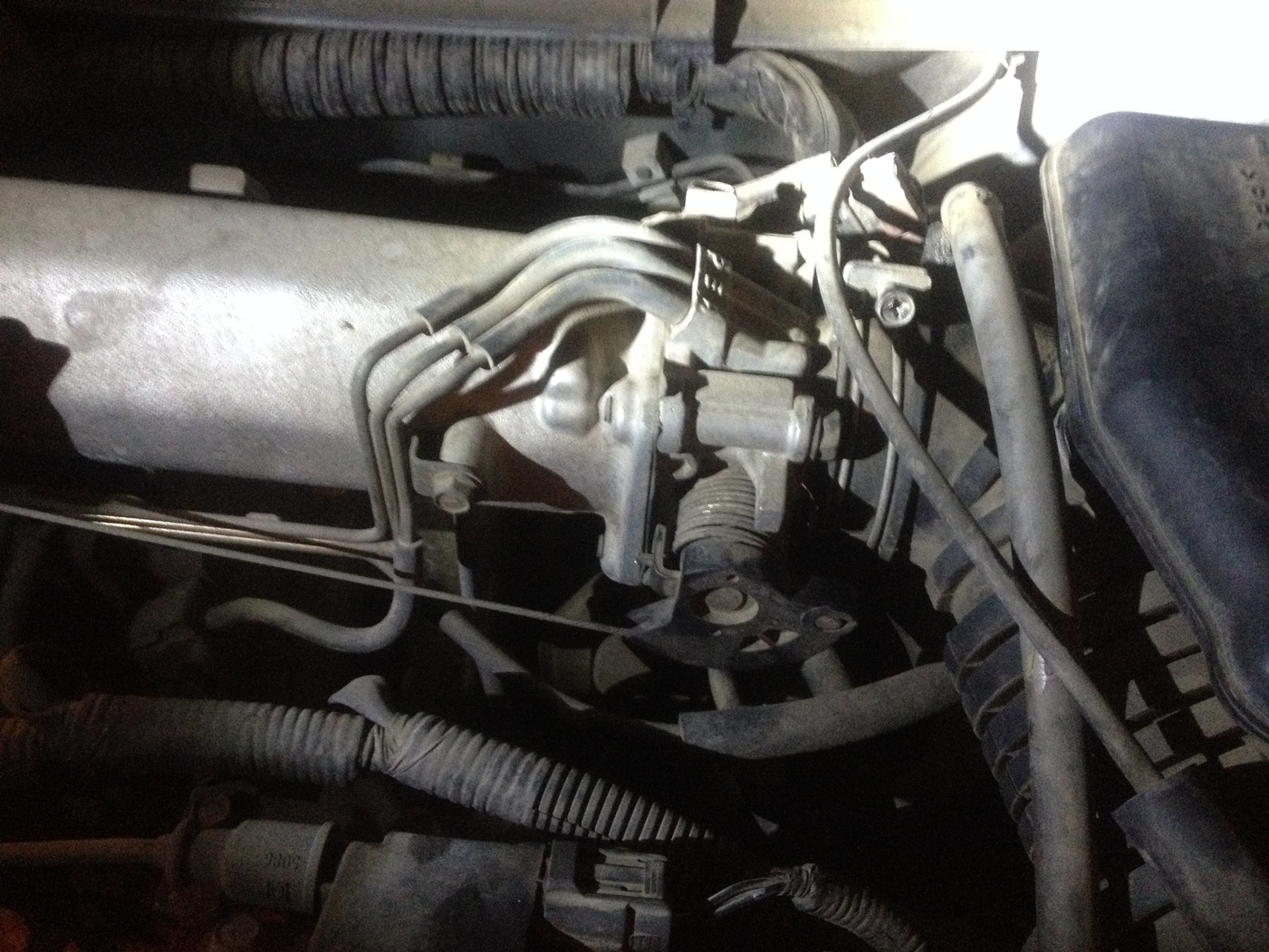

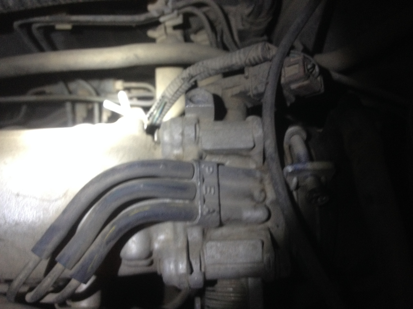

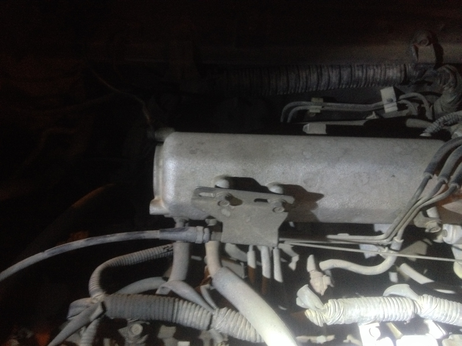

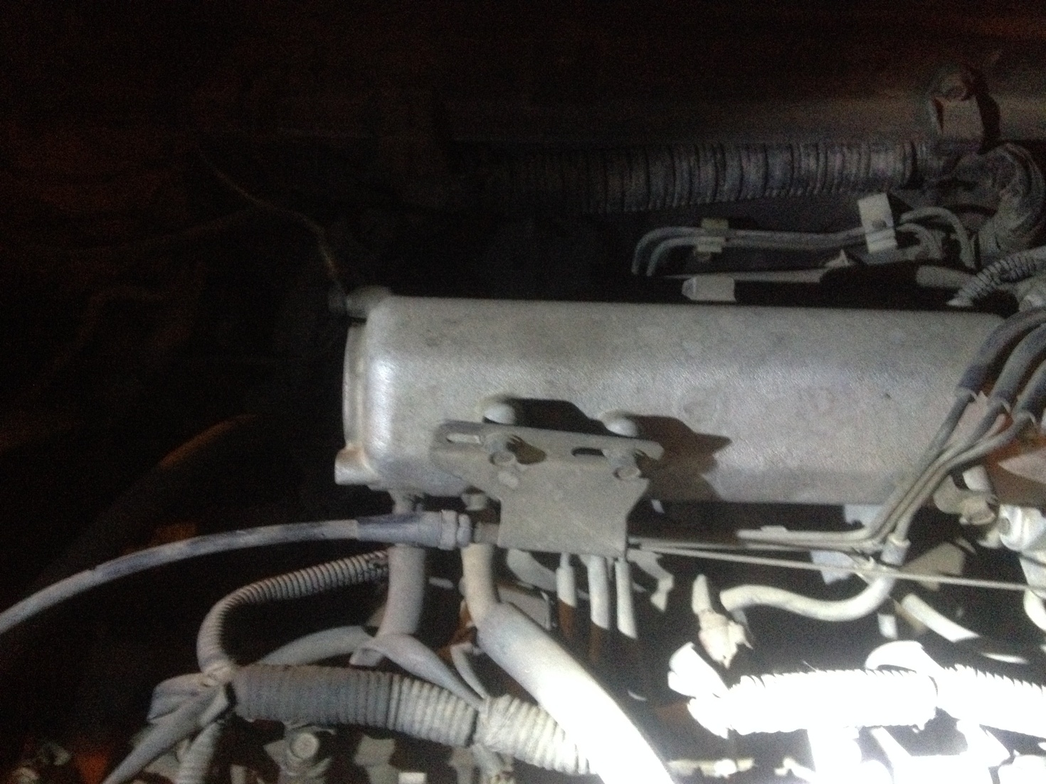

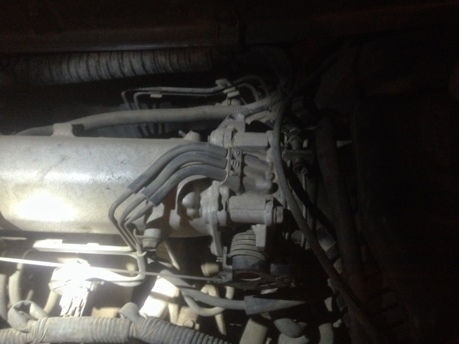

אני לא מזהה את הבורג כיוון סרק לפי התמונות כי אולי הוא לא קיים בזוית שצילמת. אני מניח שאם הייתי מול המצערת בשניה הייתי מוצא אותו. בכל מיקרה תן למישהו מיקצועי שייסתכל ויכוון.

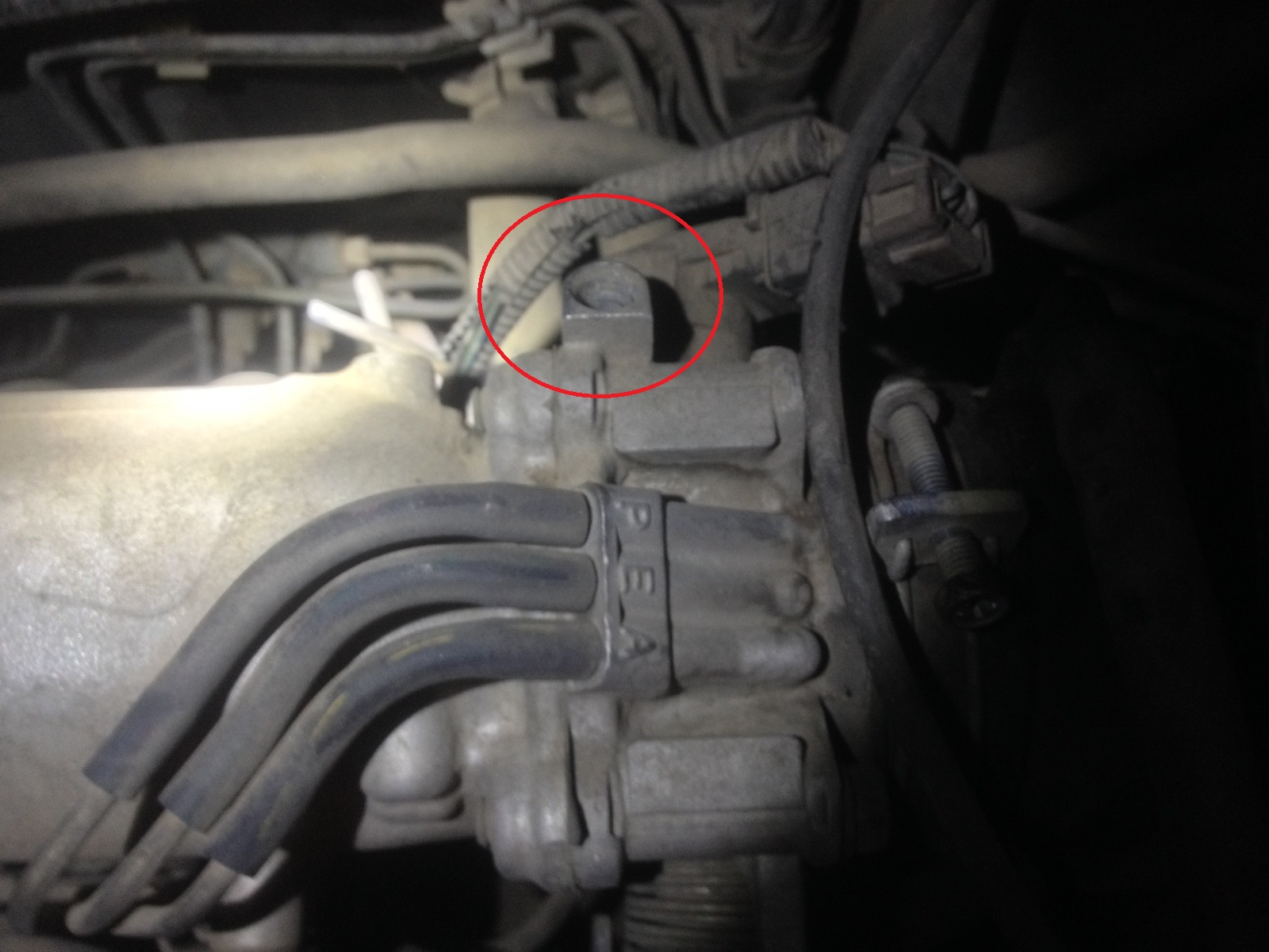

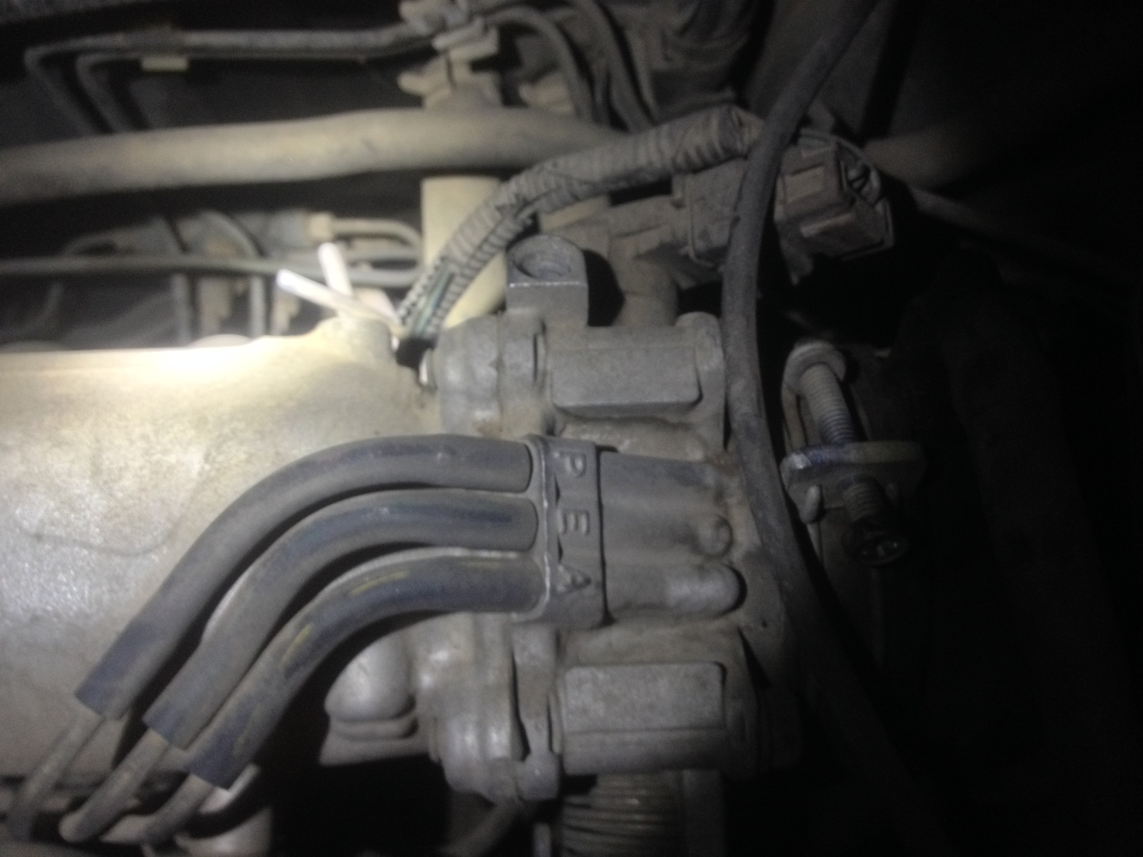

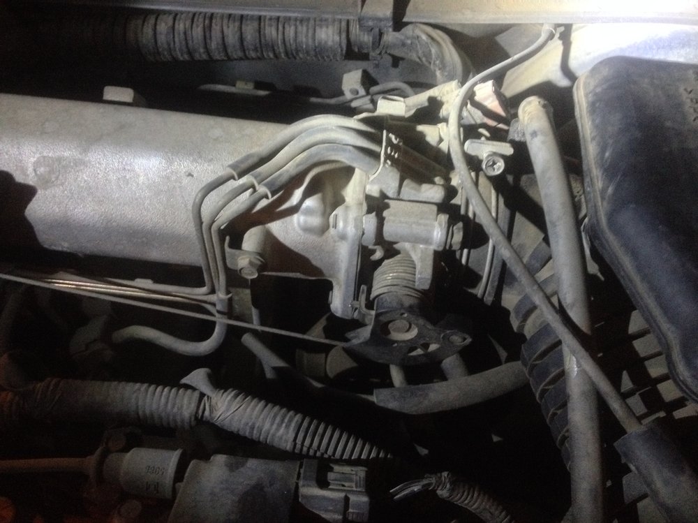

אני די בטוח שהבורג נמצא במקום המסומן ( סימנתי בעיגול אדום ) .
הבעיה שאין איך לסובב את הבורג .
האם ישנה דרך אחרת לעשות זאת ? .
בסך הכל צריך להגביר טיפה את הטורים , בעבר כך הייתי עושה ברכב הקודם שלי .
לא צריך להיות פה הכי מקצועי שיש רק דרך גישה לבורג .
העלאת טורים ונגיעה בבורג הכיוון זה פתרון לחאפרים.לא נוגעים בבורג הכיוון שיצא מהמפעל במערכת הזרקת דלק.
פתרון מקצועי,הוא לגשת למוסך,לבקש שיפרקו מנוע צעדים ובית מצערת וינקו אותם היטב.
לאחר מכן,מרכיבים חזרה ואם הבעיה ממשיכה,יש להחליף מצערת/לבדוק אם יש חיישן/ים שגורמים לתקלה.
לפני כעשור סבלתי מבעיה דומה בדייהטסו אפלאוז שום כיוון כזה או אחר,שנעשה עשרות פעמים לא עזר ואחרי שבוע הרכב חזר לסורו. גם ניקוי מספר פעמים לא עזר ועד שלא הוחלפה המצערת לא נפתרה התקלה .
אין איש בעולם שיוכל אותי למחוק אצלך אני קיים.
למה אין איך לסובב אותו?
כי דאגו לשבור לי אותו לפני כשנה במוסך באזור חדרה .
לכן עכשיו אני בבעיה , מכיוון שהטורים נמוכים ומחפש פתרון לדבר .
אם כך אז יש סיבה ברורה למה הטורים נמוכים והרכב כמעט כבה - כי נגעו בבורג הזה. או שתחלץ איך שהוא את הבורג אולי במברז חולץ ואז הלך הבורג אני מניח או שאין מנוס מלחפש מצערת. וככה משלמים על טעויות של אחרים!
