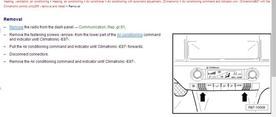

התכוונתי שיש שני מק"טים לאותה יחידה.
6Q0907044E
6Q0907044F
איזה כייף לי :)
אז איך מפרקים? שני הברגים מתחת לפאנל ואז שולפים?
HU:PIONEER 5850MP,COMP:RAINBOW DREAM LINE SLX265,AMP1:JBL 75.4,AMP2:BAZOOKA ELA60.2
