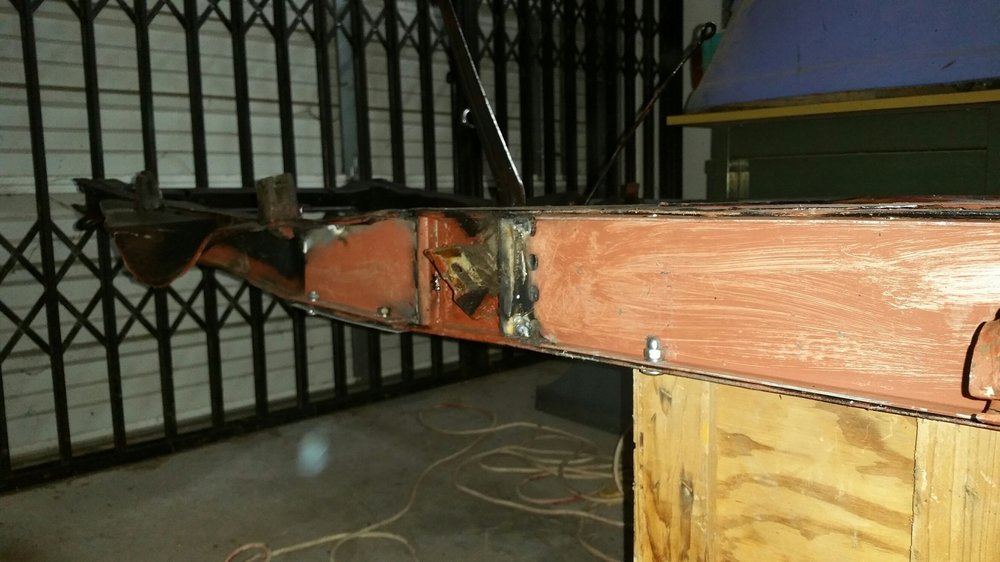

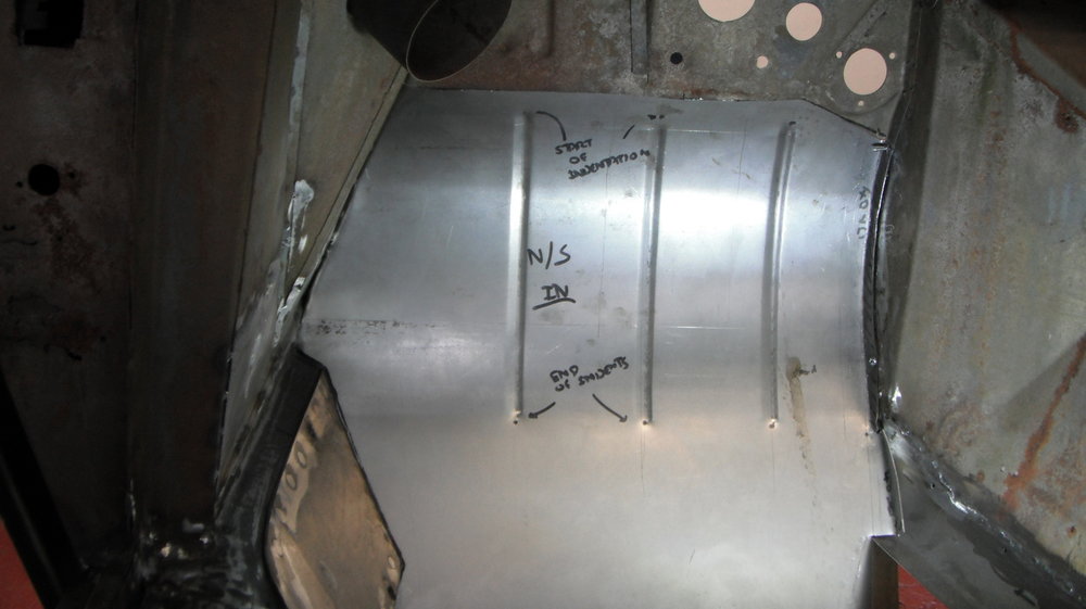

הנה אני מצרף תמונה של מכונית שנמצאת אצלי שאני מחליף לה קורות סף ורצפה (בין היתר...) לפני:
והנה עכשיו כבר מתקרב לשלב של אחרי
במילים אחרות, תתחיל לחתוך ותתמודד עם ההמשך, זה בסה"כ אוטו, לא חללית. סרגל, מד-זוית, ומטר (TAPE MEASUE) הם כל מה שצריך. במכוניות שעברו תאונה או עם משחזרים חזית אז צריך גם פלס בנאים, ומשקולות אנך בהעדר ג'יג.
תשרטט את האזור שאתה עומד לחתוך ותמדוד כמה שיותר מדידות, אי אפשר למדוד יותר מידי!. כך תדע לאן להחזיר את מה שאתה מייצר, ומה מרחק הקצוות מנקודות אחרות על המכונית. מותר לכתוב גם על הפח מידות והערות נוספות כדי שיסייעו לך בהמשך.
תחשוב על כך שהיצרן עשה מאמת כדי לייצר את המרכב באופן הפשוט ביותר, כדי לחסוך עד כמה שהוא יכל בעלויות הייצור. כיום כבעלי מקצוע אנחנו נהנים ממאמציו של היצרן בעבר.

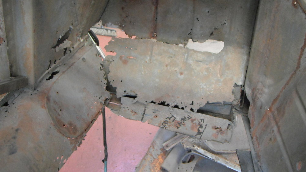

תודה לכולם על התגובות strok מה שצילמת, לעניותמדעתי זה הרצפה. אצלי ברכבנהקורה האורכית רקובה לגמרי. מתחילתה ועד סופה( טיפה לפני גלגל אחורי עד מכסה המנוע).
הבעיתיות היא שהקורה הישנה רקובה מפוררת ורשה לקחת ממנה דוגמא, מה שעוד מקשה זה השיפועים והזויות היא לא ישרה וחיבים להכין אותה בחתיכה אאחת.
ברור שאקח המון מידות פשוט פה רין מקום לטעויות בכלל וכל הרכב יכול ועלול להתעוות ולכן שאלתי בנושא המידות והחלקים תודה מראש.
