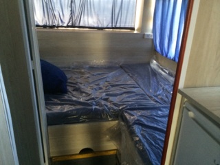

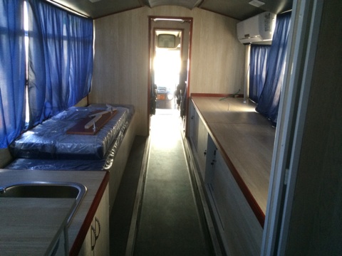

יש לי אוטובוס מוסב למוטורהום.
האוטובוס הוא מאן איריזר 98. ברישיון הוא מופיע כמרכב אחוד מגורים N3.
הרישיון הנדרש עליו הוא עד 15 טון.
אני לא יודע להשוות אותו לתחזוקת משאית.
צריכת דלק היא סביב 1:2
תיקונים מתבצעים במוסך מתמחה. סביב 2500-3000 ש"ח לטיפול. כמובן שכמויות השמן בהתאם.
הנסועה השנתית שלו נמוכה מאוד. הבלאי מסתכם בעיקר במצבר שמתרוקן ומדי פעם ענייני אטימה באיזור הגג.
