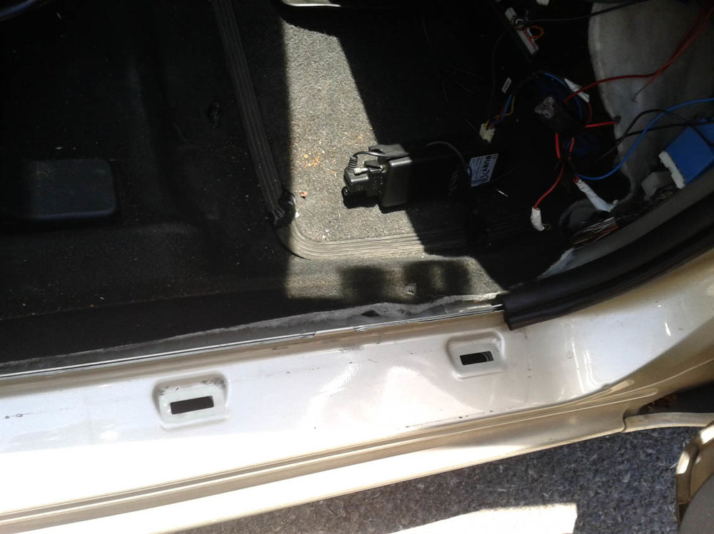

בעקרון (אם יחזור לך האומץ) - המדרכה יוצאת בקלות במשיכה כלפי מעלה. הקיק פאנל יוצא במשיכה קלה אליך אחרי שמשחררים את הקליפס שלו.
אני לא משחרר את ידית פתיחת המנוע. אחרי שחרור בורג יש מספיק מקום כדי לתמרן את הפאנל החוצה ולהשאיר אותו תלוי על הפאנל.
רוב הפירוקים שלי היו בצד השני (כדי להגיע לBCM :twisted:), אבל אולי יש לי גם תמונות מפירוק בצד הזה.
מדרכה בחוץ: p1.jpg

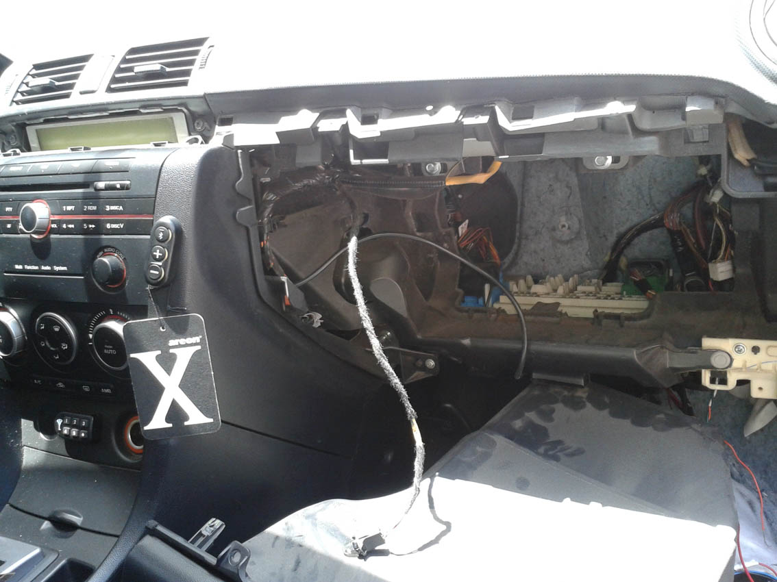

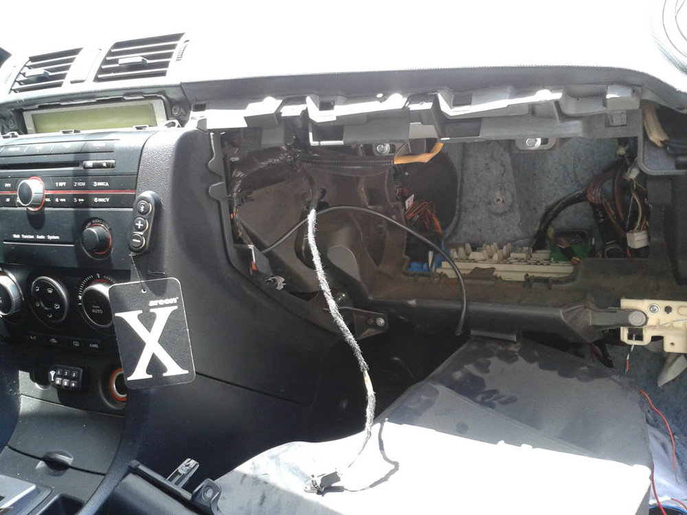

תא כפפות בחוץ p2.jpg (לא קשור. סתם היה לי באותה סדרה. שיהיה להשראה :-P)
