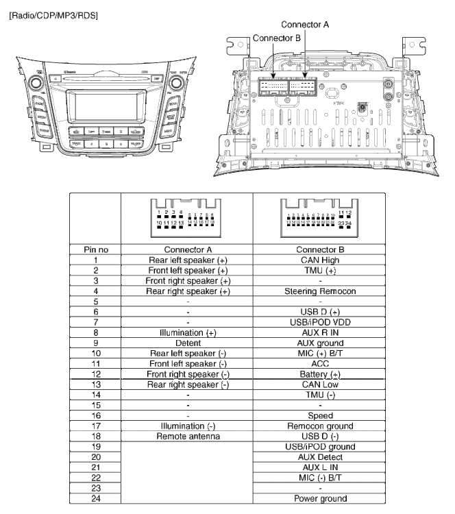

אם למישהו יש את המערכת כמו בתמונה מפורקת, אני אשמח אם הוא יוכל לצלם לי אותה מאחורה בדגש על החיבורים שלה ולרשום לי אם זה מערכת שיש לה כפתור PHONE (תומגת בבלוטות') או לא.
ברשותי המערכת המקורית ללא בלוטות' ואני רוצה להחליף למערכת שכן תומכת אבל אני לא בטוח אם החיבורים זהים.
תודה.

תודה על התגובה, אבל לא הבנתי איך המידע שנתת יכול לעזור לי.
עצם קיום פונקצית BT לא אמור לשנות לחיבורים מאחור.
השאלה היא אם החוסר בכפתורי שליטה מהגה מתאימים לה, משנה במשהו את התנהגות הקיימים.
ועוד תהיה אגבית, אני מקווה שהדרך שלך להשיג יחידה מקורית שכוללת BT היא זולה, אחרת הייתי שוקל לחיוב החלפה למכשיר אפטרמרקט.
תודה רבה Tom_22 !
בתרשים שצירפת יש תמונה של המערכת שכוללת BT. אפשר להיות בטוחים שזה זהה גם למערכת ללא BT?
