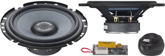

ברשותי מגבר gensis 4 channel מגבר אשר מגביר קומפוננט
של Gladen audio m line 165
ובנוסף מגבר מונו cliff design cd 1.1lx
אשר מגביר סאב מסוג jl audio - 10w3v3 .
ובנוסף יחידת ראש דאבל דין 5750bt של פיוניר .
למי שמכיר את הרמקולים הללו, הוופרים אינם מחוברים לקרוס משום שאין לו כניסה כזו .
למעשה רק הטווטרים מחוברים לקרוס .
עברתי בערך 3 מגברים Celstra fx475 , JBL Ez804 והמגבר הנוכחי
ואני עדיין מרגיש שהטווטרים צווחים .
בפיוניר מוגדר שהסאב נחתך מ 50hz .
ולגבי הקומפוננט מוגבר שיחתוך מ 80HZ . (
כול כיוון שאני מנסה לכוון בפאנל לדוגמא שיחתוך ב 200HZ
או 63 / 100 / 120 וכו ..
אני לא מגיע לתוצאה רצויה של הטווטרים .
(נא לא לתפוס אותי במילה אם זה לא HZ אלא KHZ או חותך ב ולא חותך מ)
אשמח לכיוון כללי ככה כדי כן לאזן את הנ"ל .
אצטרף תמונות בהמשך .
תודה .

כפי שהוא תיאר מותקן אצלו סט קידמי, הסט מחובר למגבר דרך הקרוס באופן פסיבי.
המוזר הוא בקרוס שיש כניסה אחת לטוייטרים ואני מדגיש אחת ולמעשה המידבאס מתחבר ליציאה שהולכות באופן ישיר למגבר.
לפי מה שראיתי המידבאס לא נחתך פשוט אין מה שיחתוך אותו, הדגשתי בפני סהר את הנושא, ואפילו ביקשתי ממנו לדבר עם המוכר של הסט הקידמי לגבי נכונות החיבורים.

לדעתי זה זהה לקרוס של ה MLINE , רשום שאם אתה חותך את החוט האדום הקרוס מונחת ב 3DB.
המלצה שלי, נסה לחתוך את החוטים האדומים ולראות אם הסט לדעתך, במידה ולא הייתי ממליץ לעבור לאקטיבי , יש לך 2 ערוצים פנויים וככה תוכל לשחק בכיוונים איך שתרצה.

הקרוס נראה בדיוק כמו בקובץ שהעלה שגיא.
זה הסט כולו:
ואפשר לראות את החיבור המקביל בוופר ואת החוט האדום המדובר בקרוס.
הכניסה והיציאה מהקרוס חתוכים, אבל אם תתאמץ תראה קצוות של חוטים אדום ולבן בשתי הפינות העליונות שלו.
ואלה, בכל מקרה עדין החוט האדום קיים, אפשר לחתוך אותו ולהנחית תטוויטר ולראות אם זה טוב בשבילו, במידה ולא לעבור לאקטיבי מלא.
אכן יש חוט אדום בקרוסים .
האם לחתוך אותו זה הפתרון ?
