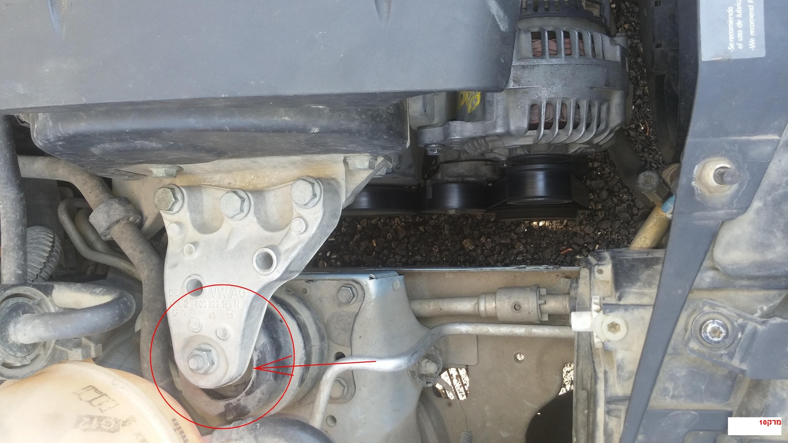

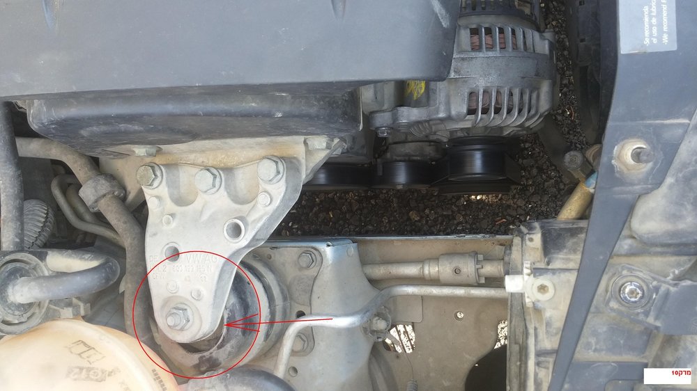

התמונות מצויינות ורואים בהם את העיקום של השלדה
המכה של הרכב הזה התקבלה בפינה הקדמית שמאלית מהצד לכיוון ימין
מאחר ושני השלדות מחוברות ביניהם עם המגן הפנימי ,המכה ימינה גרמה לעיקום של שניהם .
ניתן לראות בתושבת המנוע מצד ימין איך המנוע לא יושב במרכז התושבת ואת המרחק הרב שבין
גלגלת האלטרנטור לשלדה ,המרחק הזה הוא בערך כפול ממה שצריך להיות .
בצד שמאל ניתן לראות את העיקום בקפל השלדה מעל תושבת הגיר וגם רואים איך השלדה מהנקודה הזאת
זזה ימינה ולוחצת את תושבת הגיר .
גם תיבת ההילוכים ממוקמת מעט באלכסון ולכן הציריות לא יושבות ישר .
שורה תחתונה המנוע והגיר יושבים עקום בתא המנוע ,בעל מקצוע שמכיר את הרכב יבחין בזה מיד .
אני לא שולט בתוכנות עריכה ולא יודע לצייר על תמונות ,אבל מבטיח לחברים כאן מרקר על כל הנקודות שציינתי
ביימים הקרובים .

** אפילו אנוכי שאינני בעל מקצוע רואה שהמנוע לא יושב טוב. סימנתי לך בתמונה.
