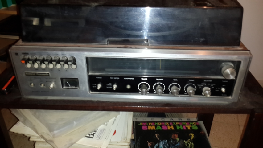

קיבלתי בירושה/מתנה פטיפון פנסוניק מדגם sg-2250f עם עשרות תקליטורים.
עשרים שנה האחרונות אני בטןח שהוא לא היה בשימוש.
חיברתי אותו לחשמל וכלום, לא עובד..
יש בורר מאחורה לבחירת הוולט, מכוון על 200-225.
יש פיוז כלשהו בפנים?
או שיש שם רכיבים שפשוט מתו להם עם הזמן .
uploadfromtaptalk1441096835537.jpguploadfromtaptalk1441096835537.jpguploadfromtaptalk1441096869974.jpg

לא פטיפון, כי אם מערכת שלמה. האם הרדיו פועל? האם יש תאורה בסקאלה?
לגבי מה שציין שי - חפש בפאנל האחורי את המכסה, אשר יפתח בהברגה קלה. הפיוז עצמו נראה כשפופרת זכוכית קטנה שבקצותיה כיפות מתכת, שביניהן תיל דק, שהוא הפיוז עצמו. אם הוא מנותק זה מסביר את כל התופעות.

ת'אמת, הפיוז זה הדבר הראשון שחיפשתי. אין כלום בגב המכשיר חוץ מכניסות שונות לרמקולים וכו'.
יתכן שזה פנימי ויושב על המעגל.
בנוסף לחוברת הפעלה יש גם תרשים מלא של המעגל הפנימי ,שזה בכלל מגניב קצת סינית, אבל נסתדר.
