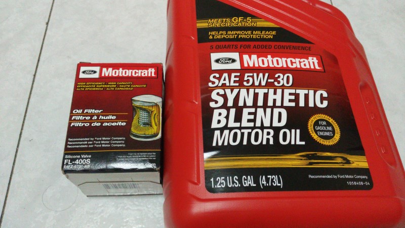

רצינו ביום שישי להחליף שמן ומסנן וקנינו בוקים של 4 טון(על האריזה מצויינים כ6טון).
לצערי הבוקסה הפשוטה מאייס מלפני מס' שנים לא עמדה בעומס ונישברה, השבוע אקנה סט נורמאלי מל.כ וחבל שלא עשיתי זאת בפעם הקודמת.
השאלה שלי -האם המסנן שהביאו לנו FL-400S בחנות חלפים באמת מתאים לפוקוס 1.6L מודל 06 HWDA?
כי ברשת לא הצלחתי לימצוא מידע שמשייך אותו למנוע הזה אלא רק לגירסאות ה2.0 ו2.3 ליטר, הוא ארוך מהפילטר המקורי עם הלוגו של פורד.
אאל"ט לפי המידע ברשת הוא מתאים מבחינת ההברגות וכו' ומצויין עליו שיש שסתום אל חזור מסיליקון.

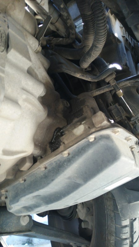

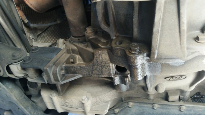

בנוסף מתחת לרכב באיזור הגיר ישנם הזעות שמן כבר כמה חודשים, לא מגיע למצב נזילה ואף פעם לא היה טיפות בחניה, רק הזעה- האם ניתן לזהות את המקור?
