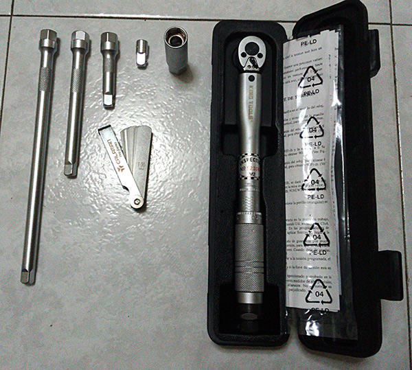

אני מחפש מק"ט של הפלאגים לפוקוס 2006 MK2 1600, בספר רכב אין שום מידע על חלפים חוץ מהנוזלים(:evil:) ומכיוון שלרכב יש המון דגמים לפי השווקים לא רוצה לעשות טעות בהזמנה, איזה פלאגים צריך לרכב? מתכוון להזמין באמאזון/איביי.
בנוסף היום הייתי בל.כ ברמלה וקניתי ידית מומנט של KING TOOLS 5~25NM ב277 ש"ח- האם הם בסדר?
קניתי גם מאריך וגם בוקסה 16 עם מגנט בשביל הפונטו, האם גם בפוקוס זה יתאים?
וגם מד מרווחים-ליראות מה מצב הפלאגים :-).
היי,
KING TOOLS חברה מעולה, יש לי סט בוקסות יחסית יקר, ולא קטן שלהם.
מרוצה עד השמים.
תתחדש, קניה נבונה, אלו הם טווחי המחירים.
שמור על הידית טוב, אחרי השימוש בה תחזיר אותה למומנט הכי נמוך, אל תזרוק אותה, תניח אותה בעדינות,
אחרי שהיא נותנת קליק אל תסובב עוד.
הקיצור תיהיה איתה עדין כמו עם בחורה.
שוב תתחדש.

תודה רבה לשניכם! עכשיו בידיוק הצלחתי לימצוא את המק"ט הזה והופעתי מאוד מהמחיר, אפילו בפונטו שלי הפלאגים עולים כפול חחח -אכן אקנה בארץ.
ותודה על ההמלצות לשימוש, יצא לי לעבוד כבר בעבודה הקודמת שלי בתור מרכיב מכאני, אבל לצערי עד היום לא יצא לי ליקנות אחת, והידית אכן הייתה משוחררת לגמרי ושמחתי, אכן איכסון שלו שהוא מכוון פוגע בכיול.
אני כבר מיתרגש חחח, עכשיו סוף סוף לא אדאג לפרק דברים קצת יותר מעניינים בפונטו(יש לי את חוברת ה"מוסכניק").
נ.ב- היה גם את דגם הארוך יותר עם טווח של עד 100NM בערך, לא לקחתי אותו כי דאגתי מהדיוק למכשיר שהוא כבר כל כך זול, לא עשיתי טעות נכון?
מה גם שבברגים הגדולים כבר אסתדר גם בלי ידית מומנט, כי כן יש לי רגש לברגים אך במצתים עם דיסקיות המעיכה לא יצא לי להרגיש במדוייק ומעדיף שכולם יהיו מהודקים בידיוק במומנט זהה.
נ.ב- אני רואה שהתבריג גם M14- אז המומנט הוא כ16NM כמו בפונטו?
שוב תודה ושבוע מבורך!
היי,
לא טעית.
לי יש שתי ידיות מומנט:
1. 25-110 NM.
2. 5-25 NM.
פה כבר אין בעיה של דיוק, ואלו הן בדיוק הטווחים שצריך, מעבר לזה כבר מרגישים טוב עם היד את המומנט.
עוד טיפ, תשדל לא לסגור עם מהומנט הכי גבוה של הידית, נניח במקרה הזה תשתדל לא להגיע ל 25NM.
מהסיבה הזאת קניתי שתי ידיות מומנט.
היא ניוטון-מטר, ולא פוט פאונד נכון?
ולא הבנתי את השאלה על התבריגים?
לא נורא אם לא תסגור בלי ידיות מומנט פלגים, אם יש לך ראצ'ט, שעבדת אייתה הרבה אתה תרגיש כבר מתי אתה לא
תוכל לסגור יותר.
אני ממליץ על 8\3, יש לי ראצ'ט כזאת וכבר התרגלתי אליה, ואני יודע מתי כבר אי אפשר לסגור יותר.
