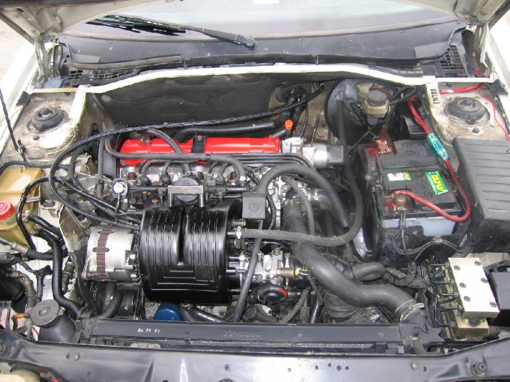

את הטיפול האחרון שעשיתי ל-BX , החלטתי לתעד בתמונות , בעיקר כדי לתת מעט מושגים בסיסיים בתחזוקת הרכב .
אז ככה -הרכב הגיע לפירקו (150K ק"מ) , למרות שב-BX זה יותר דומה להתפרקותו ,העיקר שזה דומה.
מעט תמונות של לפני :
1. מיכל העודפים של נוזל המערכת ההידראולית . המיכל הזה עובד קשה ככל הנראה ,לכן אין פלא שהוא נוטה להזיע באקלים החמים של ארץ הקודש :
2. מחרה מחזיק אחריו המפלג - אשר כנראה חזר מספינינג או משהו - אחרת לא ברור לי מהיכן הזיעה השחורה , כאילו מדובר בפרק הזוי של "סיינפלד" (חכו עד שהאוטו ישתין במקלחת)
3. בנוסף אליהם יש לנו גם את מערכת יצירת התקלות במנוע -אשר באופן מוזר מתקראת "מערכת קירור " בפי היצרן. מערכת זו עשוייה ,בין היתר ,מצינורות המתוכננים להתפקע תוך כדי נסיעה. מובן שהמוסכים המורשים , מתוך ראיית הנולד (כלומר - שיפוץ ראש מנוע שהתחמם עקב אובדן נוזלים וכו') לא טורחים להחליף צינורות אלה בזמן , כך שהעונג נותר כולו שלי.
4. וידידנו מסנן האוויר - אשר אמור לדאוג להזרים אל המנוע אוויר הרים צלול כיין :
5. כדי להתחיל בעבודת הקודש הצטיידתי לי במעט כלים - סטים של בוקסות (הירוק היה כבר ממזמן , דייב 1/4" , ואת האדום , של PROFXENE הוספתי לארסנל במחיר צנוע של 200 זוזים.
איתו באו גם צמד מברגי ה-WERA , שהם מהטובים במברגים בהם נתקלתי (אחיזה וחוזק מכני) , מוריד הבידוד (חוטי חשמל) ,וזה בנוסף לקאטר ומד המתח שהיו לי זה מכבר :
6. התחלנו עם מסנן האוויר , שימו לב לכמות הג'יפה שהצטברה בקופסת הפילטר. בריאות icon_confused.gif
בהיותי שוחר איכות הסביבה ידוע , טרחתי והבאתי שואב אבק מהבית - כדי לנקות קמעה :
7. פילטר חדש יושב במקומו אחר כבוד - לפני סגירת הקופסא לכמה אלפי הקילומטרים הבאים :
8. אם כבר תקפה אותי מוזת הנקיון - הנה שיטה אחת לנקות אזורים נגועים במנוע , מברשת ונפט :
בגמר הנקיון באיזור הזה ניתן לפרק את המפלג ממקומו , ולהחליף הן את ה-O RING ממנה דלף כל השמן , והן את צינור הקירור שאיים לסיים את חייו המועילים בכל רגע :
גמר העבודה על האיזור - מראה מעל הגשר :
הקורבן הבא הוא המצבר -בדיקת גובה מים מזוקקים בכל תא (כס"מ מים מעל כל לוח עופרת) :
ולאחריו פילטר הדלק
המשך יבוא...
