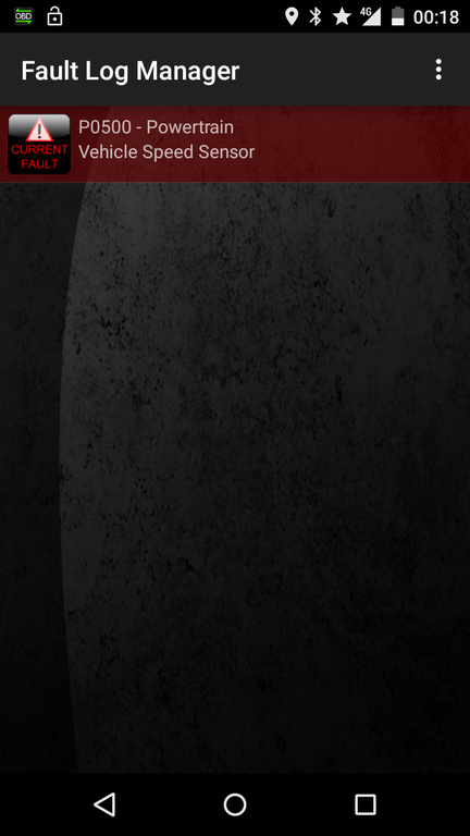

שבתי
היום: ג'ימני 2024
חמוש במידע הזה וטיפ שקיבלתי בה"פ שזה בסה"כ חיישן שנמצא על הגיר וצריך לנקות או להחליף, והעלות שלו יחסית זניחה (פחות מרבע ממה שבמורשה רצו רק כדי לאבחן) שלחתי את החבר לעשות סבב מוסכים.
תשובות קיקיוניות שנעו בין "לא מכיר" ל "צריך לפרק גיר" באלף-חמשמאות ש"ח לפני מע"מ. פשוט הזוי

יש שוני בין השנתונים של הדגם הזה, כאלו עם חיישן מהירות על הגיר וכאלו שמשתמשים בי באינפו של המהירות הרכב מה ABS.
סתם למשל אם הפיוז של ה ABS יהיה שרוף אז תדלוק נורת ABS וגם תהיה תקלה של P0500....
אגב זה קרה אחרי התקנה של רדיו או התעסקות עם הרדיו?
למורשה הוא נכנס כאמור, נפנפו אותו עם הצעת מחיר מופרזת "אח שלי 800 שקל לפני מע"מ כדי להתחיל לעבוד על הרכב"
לשם הוא לא יחזור, זה בטוח
לגבי הרדיו - מעניין שאתה שואל, הרדיו באמת לא עובד, התקלקל לפני זמן מה (משהו סיני היה לו שם)
אבדוק לגבי הפיוז אם שרוף
נקודה נוספת למחשבה - אחרי איפוס תקלות הספידומטר חוזר לעבוד לכמה דקות, (נורת ABS לא נכבית) עד שהספידו מפסיק לעבוד ו CHECK ENGINE נדלק עם תקלת P0500
