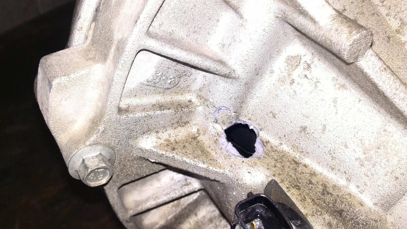

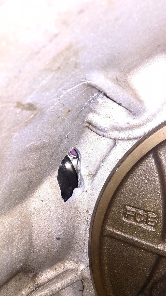

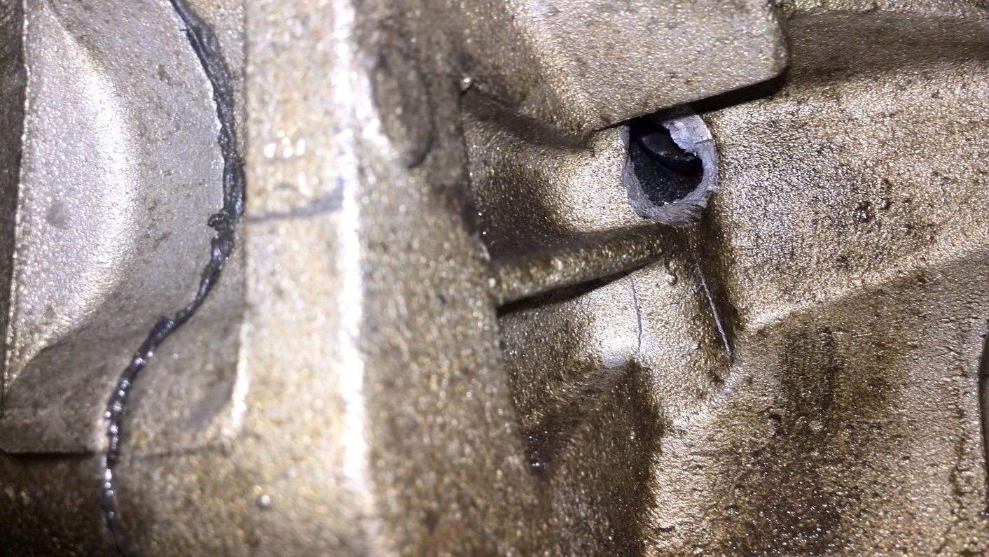

בפוקוס של אשתי נשבר הגיר תוך כדי נסיעה, ואני מנסה להבין למה.
לפיuploadfromtaptalk1429364669926.jpguploadfromtaptalk1429364703419.jpguploadfromtaptalk1429364737791.jpg איך שהוא נראה, השבר נגרם מפנים החוצה, מה יכול לגרום לזה?
המוסך ( מורשה פורד ) טוען שאין לו מושג למה ואולי העבירו לרוורס באמצע הנסיעה...
מאחר וזה לא קרה, מה קרה פה?

על מנת לקבוע את הגורם כשל האפשרי צריך לפתוח את הגיר ולראות מה בממסרת הפחתה השתחרר וגרם לזה.
בכל מקרה אני לא חושב שזה בגלל שילוב לרוורס בזמן נסיעה

הערכה בלבד. שבר פנימי של ההינע הסופי.התוצאה של מכה חזקה בגלגלים.
כנראה שהסטליט בדיפרנציאל התפרק.הגורמים לכך הם חופש גדול בין הקורונה פיניון כתוצאה מבלאי או נסיעה על גלגל ספייר(קטן)מעבר למגבלות שלו.
אין גלגל ספייר קטן לאוטו,
זה יכול להגרם גם נגיד ממכה בגלגל ממדרכה?
