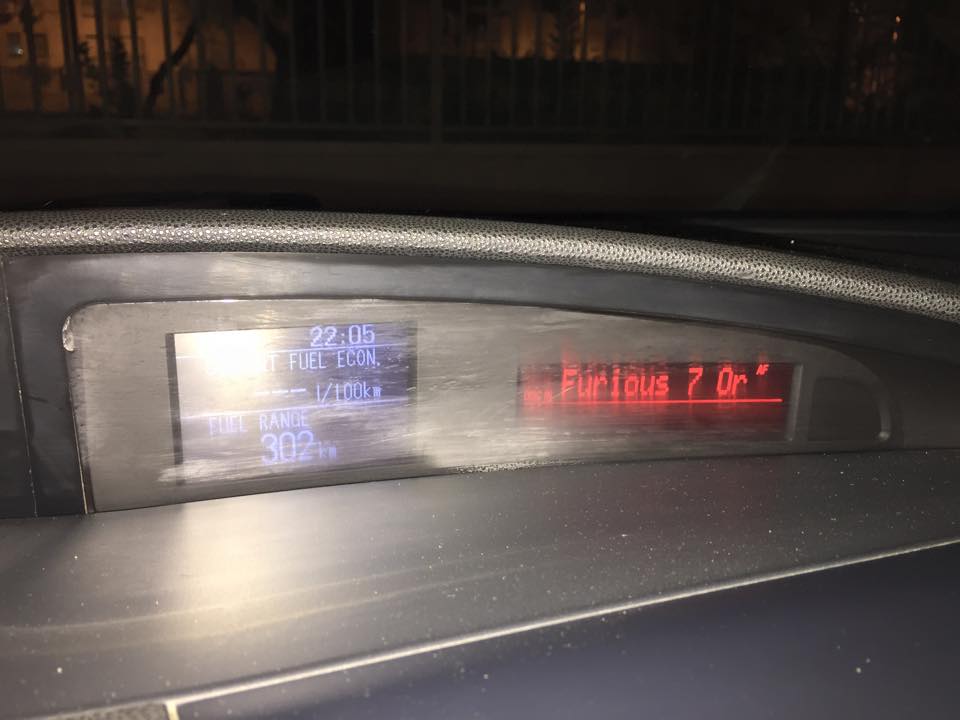

שחייב פה עזרה, זה המסך שלי שלך כל הצג עכשיו בחוץ אם תשימו לב ואפשרי ממש זה נראה כאילו יש עליו כוויות כאילו נמס עכשוי זה ממש מציק לי בעין בן דוד שלי אמר כנראה שכמה פעמים שעשו לי שטיפה השתמשו באיזה חומר שעשה כווית על על הצג וגם יש לי ככה קצת בעיגולים של הסקלאות, רציתי לדעת איך אפשר להשיג כאילו מכסים חדשים חשוב לציין שזה נזק רק לפלסטיק החיצוני בלבד הכל תקין...
