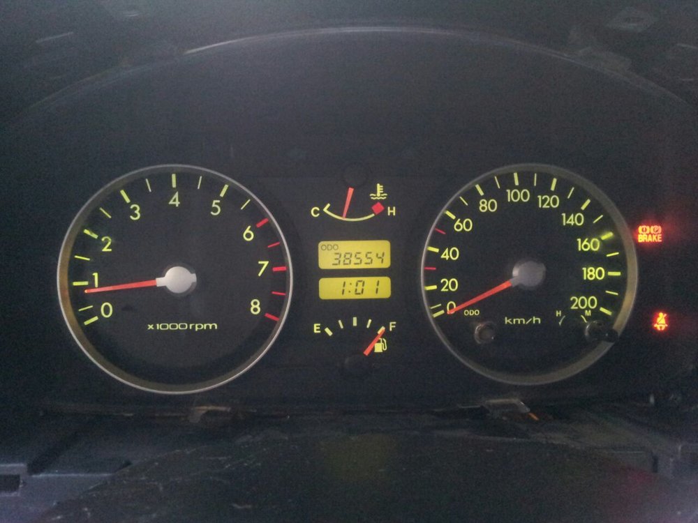

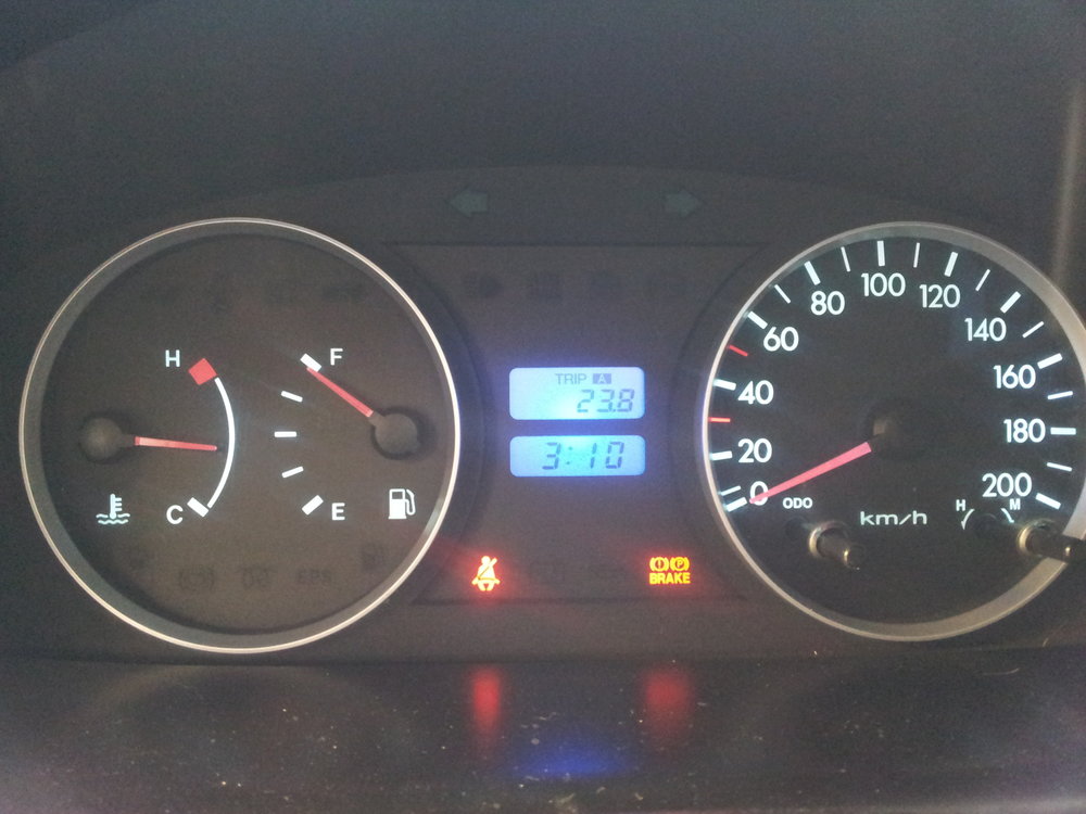

מפה לשם, החלטתי לנסות את מזלי , השגתי לוח שעונים בעל מד טורים מגטס מלוקקת שירדה מהכביש לא מזמן (תאונה מאחור) והחלטתי לחבר, חיברתי , עובד מצויין , אבל... הבעיה היחידה שמופיעה לי מול העיניים הינה הקילומטרז שדי רחוק שנות אור מזה של רכבי.
היות שאני לא מעוניין לזייף או להוריד קילומטרז למרות הפיתוי 8) (מי לא יחטוף גטס עם 40000 קילומטר בשעון) , אני צריך לבצע התאמה בין השעון החדש לישן.
הלוח החדש, גם המד טורים עובד למרות כל הציפיות והסקפטיות של "יודעי דבר"
והלוח המקורי של הרכב

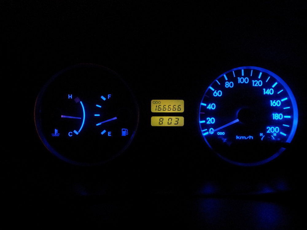

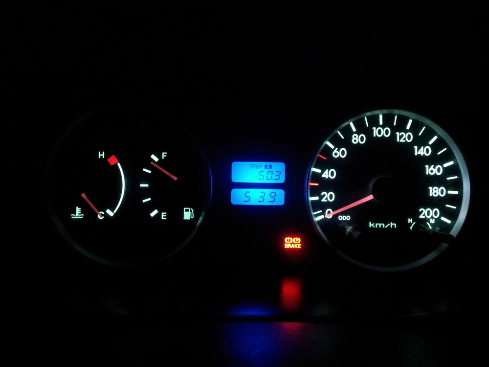

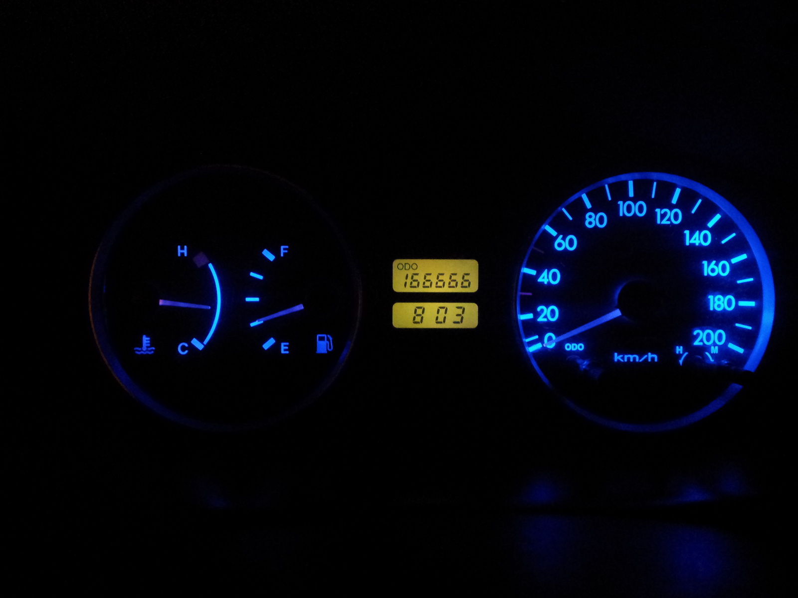

לגבי האור הכחול, שחקתי בלא מעט וארסיות של צבעים, בעיקרון הכל עניין של החלפת נורות בלוח השעונים.
האור הכחול הינו נורת לד מסוג T5 דקה (נרכשית באיביי בקלות בשלל צבעים) , יתר הלוח אצלי בצבע לבן בוהק, הנורות הוחלפו לT10 מסוג LED.
צירפתי גם דוגמא ללוח כחול וירוק במרכז כפי שהיה בעבר, אפשר לשחק עם כמעט כל גוון.
