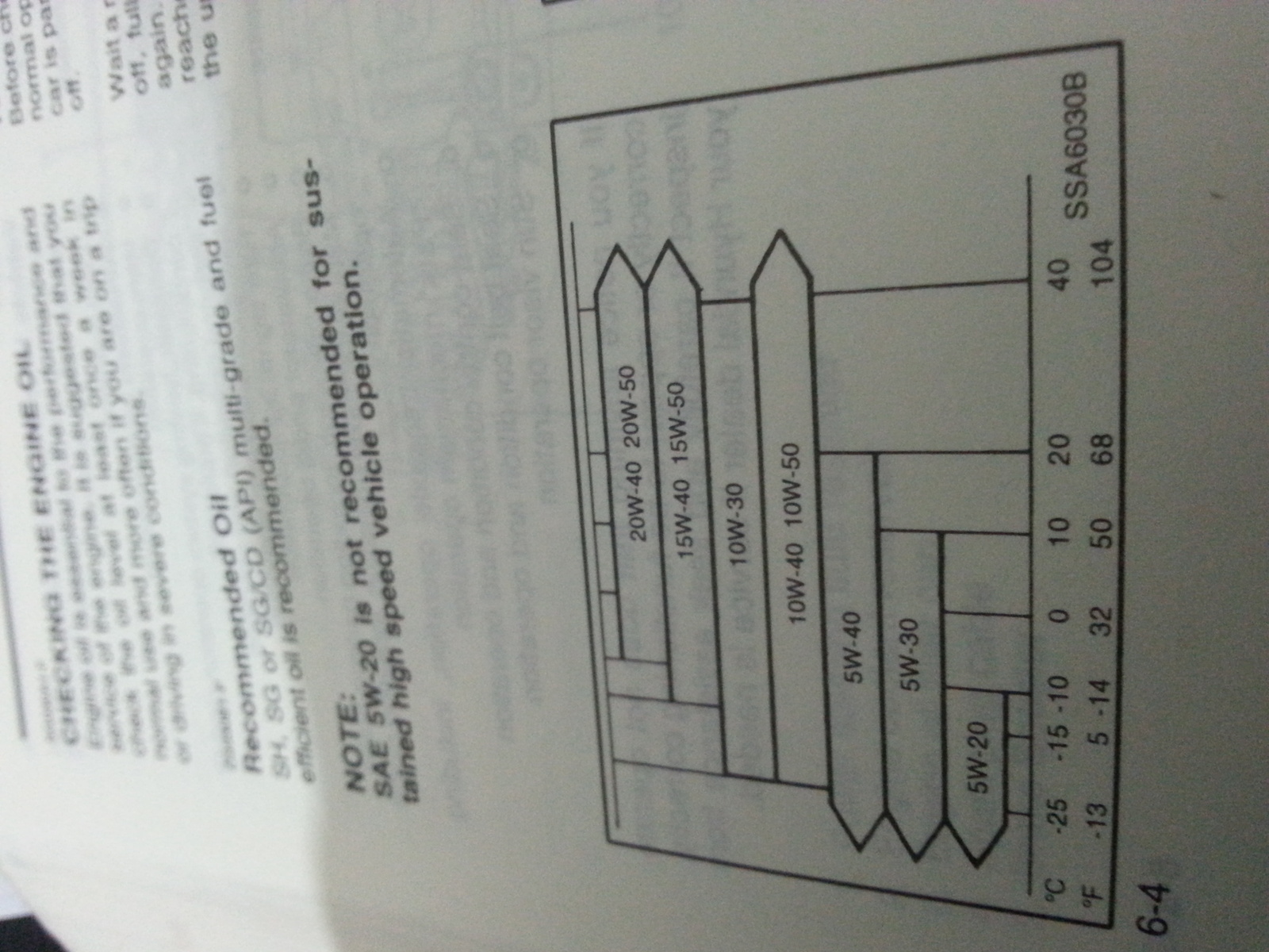

אגב לפי ספר הרכב הטמפ בארץ מתירות שימוש בכמעט כל שמן פרט ל5W-20.
אני מבין כמובן שהייתה התקדמות בעולם השמנים ודלקים ב17 שנים האחרונות.
אבל אם זה רשום בספר זה כנראה בסדר.
(אעלה תמונה מהספר)
