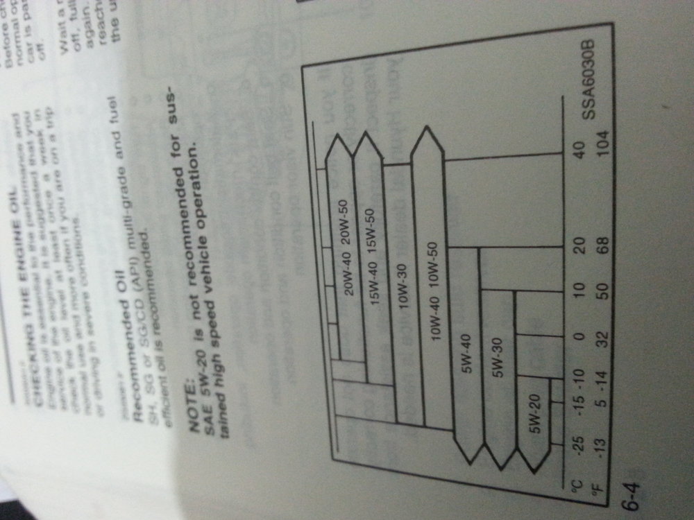

ליונדאי לנטרה 1800 עם 279 אלף ק"מ הרכב צורך הרבה שמן הומלץ לי ע"י אורן שירותי רכב לחזור ל10W-40.
אשמח לקבל המלצה לשמן איכותי הבנתי שישנם שמנים עם תוספים כגון GM או LM משהו בסגנון אשמח לפרטים ממביני עניין.
מה הצריכת שמן שלך?
