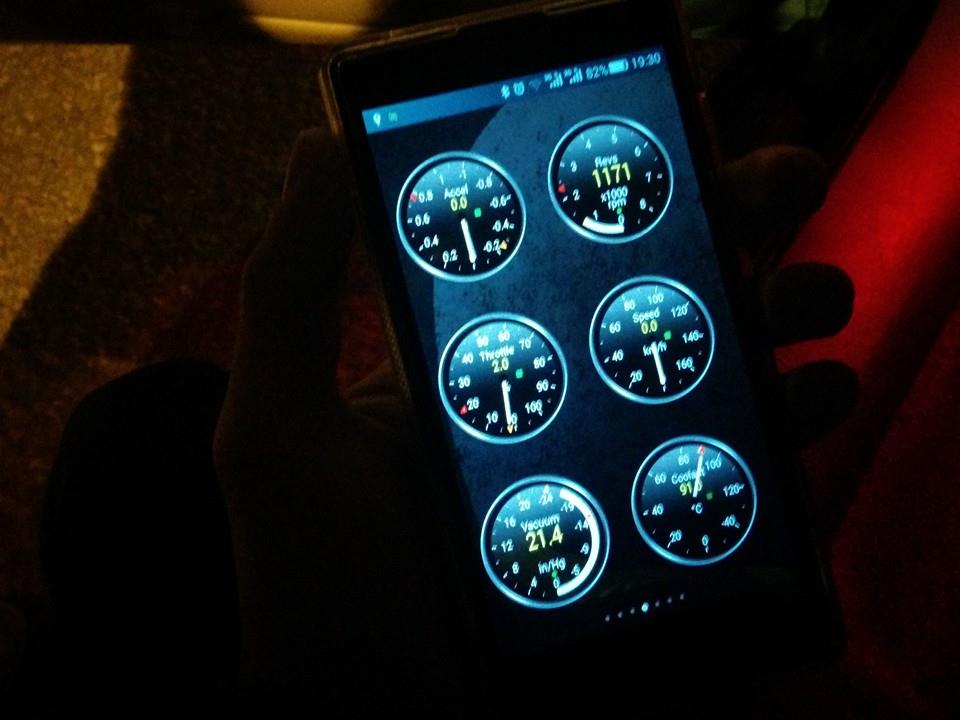

מיום שבת האחרון התחילה אצלי התופעה הבאה:
כשהמנוע בטמפ עבודה וידית ההילוכים נמצאת בניוטראל\פארקינג הסל"ד עומד יציב (לא משחק מעלה מטה) על 1100.
כשהמנוע קר הסל"ד עולה כדי לחמם את המנוע וכשמגיע לטמפ עבודה הוא יורד עד 1100.
על פי טורק (תמונה מצורפת) חיישן המצערת מראה שהמצערת כל הזמן לחוצה על 2% (ברכב אותו הדבר בדיוק שאין את הבעיה החיישן מראה 0%).
בדקתי את החוט של הגז והוא יושב בסדר גמור (לפחות על פי מה שנראה) ואין לו שום אופצייה לכוון אותו. (שום בורג באזור שמאפשר כיוון).
הלכתי למרכז החלפים היום והחלפתי את הTPS והIAC לחדשים.
הבעיה לא נפתרה ועדיין הסל"ד עומד בצורה יציבה על סל"ד גבוהה יותר.
עברתי כמעט על כל צינורות הוואקום והם נראים בסדר לגמרי חוץ מאחד שהיה סדוק אז החלפתי אותו לחדש.
על פי טורק הוואקום הוא 21.4 במקום 24.1 שאמור להיות.
השאלה האם יכול להגרם שחיישן המצערת מראה שהמצערת לחוצה ב2% בגלל שיש בריחת ואקום? כשניתקתי את חיישן הואקום המנוע עלה ל3000 סל"ד אבל הדוושה עדיין הראתה 2% לכן לא נראה לי.
מה עוד יכול לגרום לבעיה הזאת?
אשמח לכל הכוונה במה כדאי להתעסק ליפני שאני מגיע לאבחון במוסך.

לי זה נשמע כמו בעית ואקום כמו שאמרו כבר.
תתחיל לבדוק ע"י ריסוס עם ספריי קרבורטורים מסביב לסעפת יניקה ובאזור צינורות הואקום ,אם תשמע שינוי בסלד במקום כלשהוא שעליו ריססת -זה מקום הבריחה.

בקשר לספריי קרבורטורים ניסיתי להתיז מסביב לכל האזור שהמחשב קורא ממנו את הוואקום ובאזור של הצינורות שחשופים לעיין, לא הבחנתי בשום שינוי בסל"ד.
כנראה שאאלץ לפרק את האזור שמגיעים אליו כל צינורות הוואקום ולהתחיל לעבור צינור צינור. (מתחת לפסלטיק יש את כל האזור של המצטערת ושם אפרק).
אני מאמין שאת ה 2% האלו זה הרבה בOBD גם ליפני שהייתה קיימת אצלי הבעיה וכנראה אין לזה שום קשר אליה, לא יכול להיות ש 2% מעלה את הסל"ד מ 700-800 ל 1170.

אגב חברים מישהו יודע להגיד לי כמה אמור להיות הוואקום באלרו 2.4 כדי לדעת לפחות שאני לא סתם מחפש אחרי בעיה שלא קיימת?
כרגע הוואקום בניוטראל יציב בין 21.4-21.6.
אם הוואקום הזה תקין באלרו אז כנראה שהבעיה היא לא מבריחה של וואקם.
אשמח אם מישהו שיודע \ ימצא יוכל להאיר את עיניי

עדכון:
פירקתי את כל האזור של המצערת כולל את בית המצערת, בדקתי את הצינורות ואקום שמגיעים לאזור והכל בסדר.
בית המצערת עצמו פורק גם הוא והאטם של בית המצערת נראה במצב מצויין אפילו לא יבש והייתי מגדיר כדיי חדש.
את בית המצערת עצמו הכנסתי לתוך נוזל מרוכז של ספריי קרבורטורים ולאחר שעה כשיצא כל הלכלוך ניקיתי אותו והרכבתי בחזרה.
לצערי הבעיה עדיין לא נפתרה.
תופעה נוספת שהייתה אתמול, כשהמנוע היה מעט חם והנעתי הסל"ד עמד על 900 סל"ד, ברגע שהכנסתי להילוך ® , התופעה חזרה והסל"ד עומד יציב על 1100.
יש למישהו עוד רעיונות? אולי פלאגים?
אני מתחיל לחשוד שכנראה אחד החיישנים מזייף ולכן התקלה נוצרת.
אגב בישביל ההשוואה הרכב הכי קרוב שהיה לי לבדוק מולו הוא הקאווליר 2.2
ב1100 סל"ד הואקום אצלי עומד על 21.4
ב1100 סל"ד בקאווליר הוקאום עומד על 17.
נכון שזה לא אותו המנוע אבל לפי הנתונים האלו אני מניח שכנראה לא מדובר בבריחה של ואקום.
