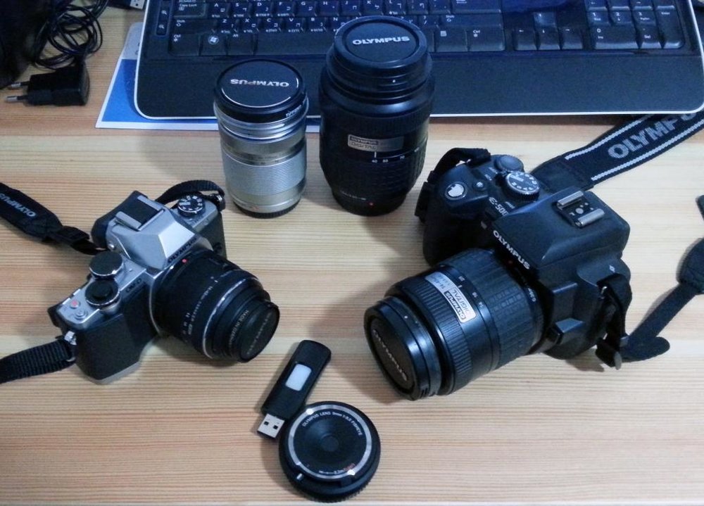

לצורך העניין (והשרשור), הנה השוואת גודל של המצלמות שלי:
כן, התמונה עצמה איומה (צילמתי עם הנייד), אבל בהחלט אפשר להתרשם בהבדלי הגודל. באמצע USB לקנה מידה, ועדשת 9mm שהוספתי למירורלס.
מה שלא עולה מהתמונה, הוא ההבדל במשקל. זה פשוט revelation להסתובב עם הציוד החדש לעומת שק האבנים שהיה הציוד הישן. אם כבר, הבעיה היא שהתיק הייעודי שהיה מוכוון עבור ה-DSLR הישנות לא בנוי עבור החדשות, וצריך הרבה הינדוס של הספוגים בשביל לנצל אותו כמו שצריך.
