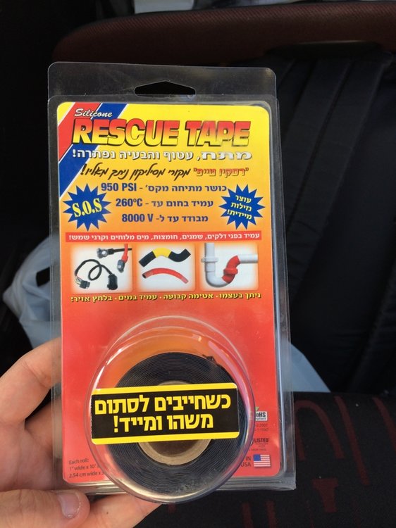

קפוץ לחנות אספקה טכנית וקנה איזולירבנד איכותי של TESA שנועד גם לסתום נזילות מצינורות. איזולירבנד רגיל בחום הזה לא מחזיק, אבל האיכותי יעשה את העבודה. אני קניתי בגרמניה אבל ראיתי גם בארץ שמוכרים כזה. גליל קטן יעלה גג 50 ש"ח (אני משער) ויספיק לך להמון תיקונים.

קפוץ לחנות אספקה טכנית וקנה איזולירבנד איכותי של TESA שנועד גם לסתום נזילות מצינורות. איזולירבנד רגיל בחום הזה לא מחזיק' date=' אבל האיכותי יעשה את העבודה. אני קניתי בגרמניה אבל ראיתי גם בארץ שמוכרים כזה. גליל קטן יעלה גג 50 ש"ח (אני משער) ויספיק לך להמון תיקונים.[/quote']
