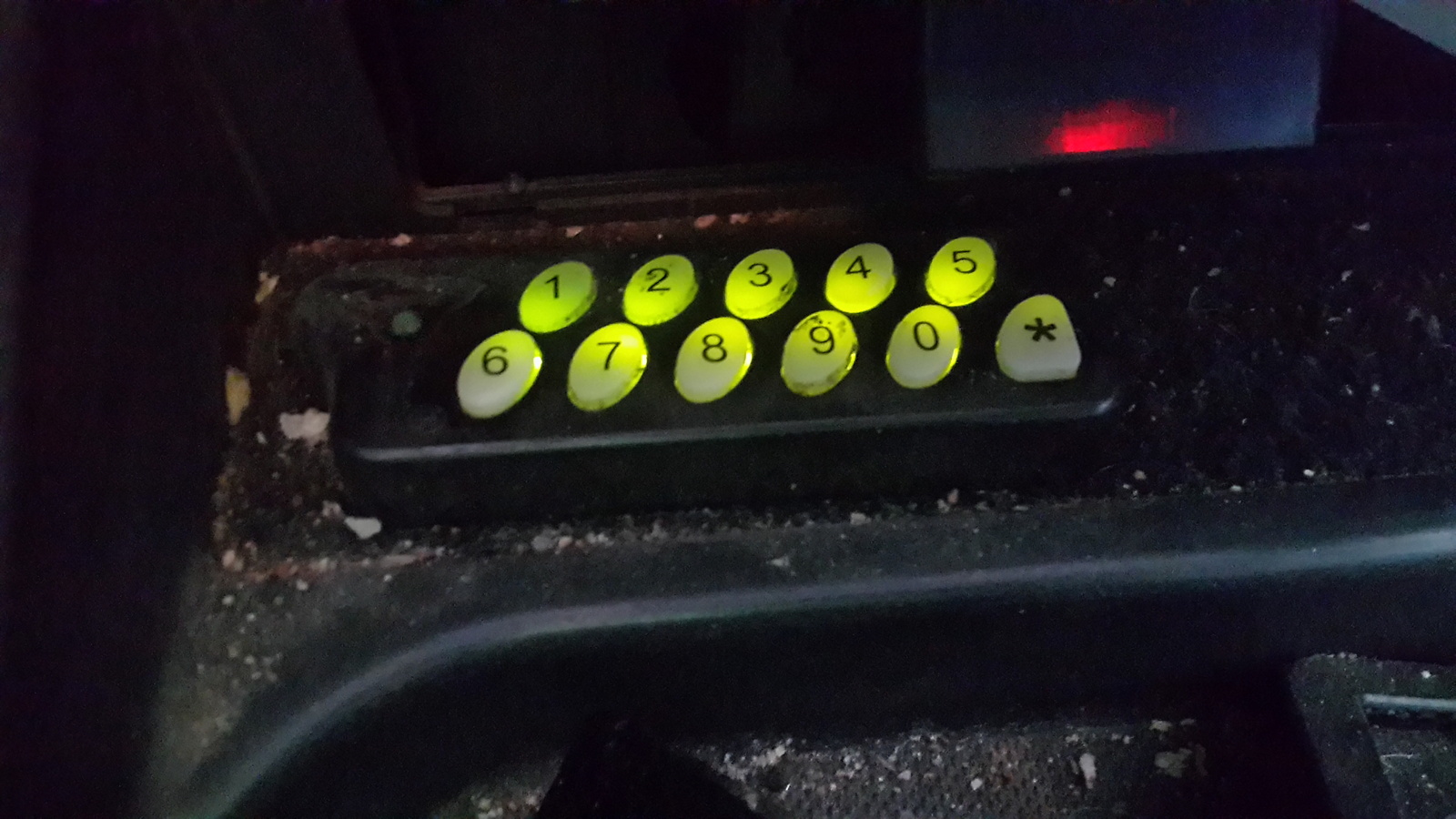

הכפתורים בקודנית הנ״ל (אין לי מושג מה הדגם - הרכב נקנה ככה) לא נלחצים טוב ואני חושש שמתישהו הרכב ייתקע לגמרי, ולפי מרפי זה תמיד יהיה כשאשתי נוהגת לצד השני של הארץ, באמצע הלילה.
אז מה עושים - מחליפים מקלדת, רק את הגומי ? יש מה לנקות?

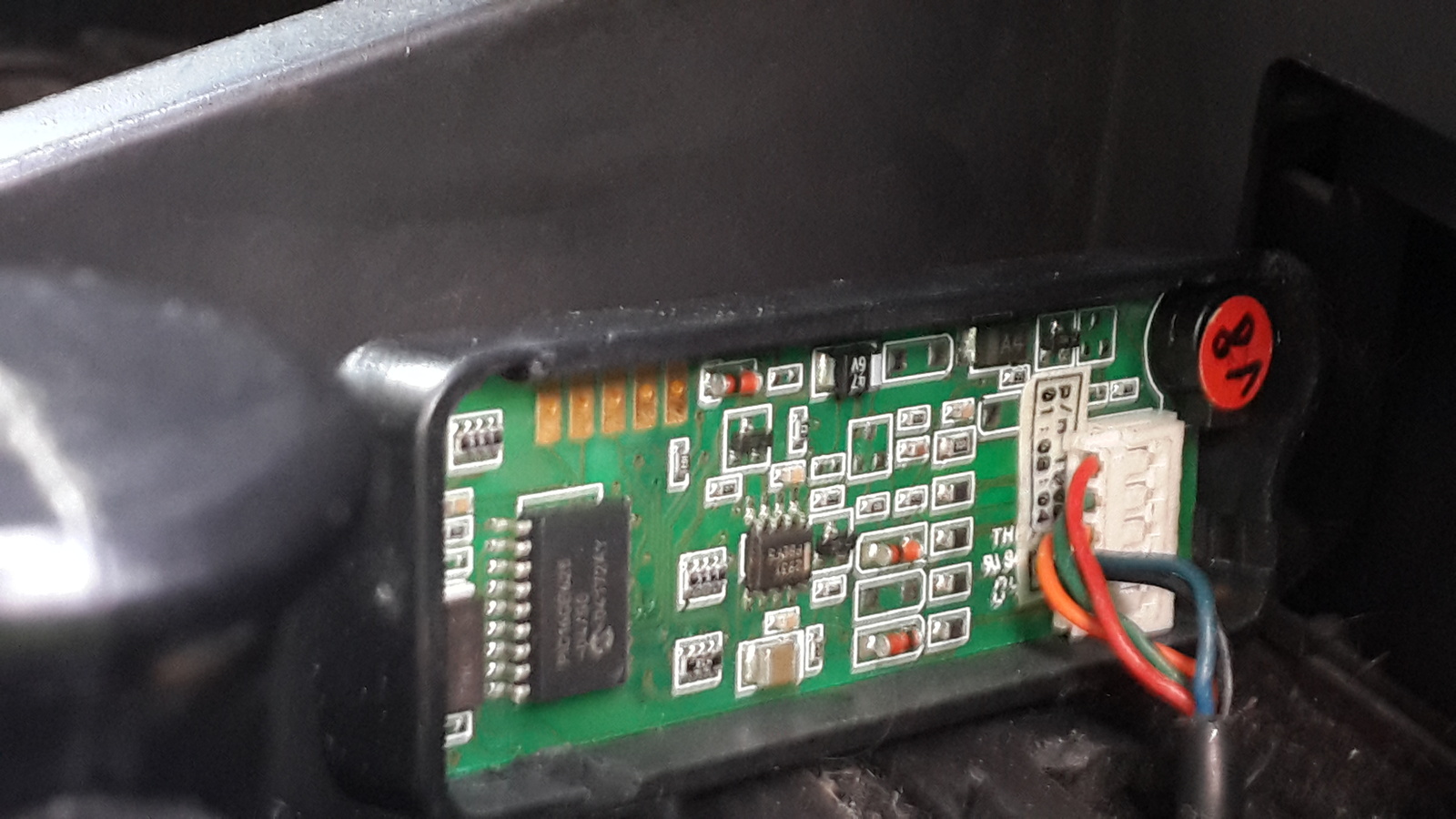

לפרק את הפאנל ולנקות בפנים את כל המשטחים שסוגרים מגע (מעגל, משטח גומי ועוד דברים). רצוי עם ספריי מגעים או אלכוהול.
קרה ברכב שלי, נוקה ומאז עובד כמו בובל'ה. עלות - 0 ש"ח.
Ford Focus estate ; Subaru XV
לפרק ולנקות את המעגל המודפס עם אלכוהול ואת הגומייה עם המגעים - "להחליק"/ להעביר על דף נייר לבן (כל לחיץ להחליק לחוד, שישאיר קצת "שחור" על הדף. בעדינות !).

לוח המקשים כבר אצלך ביד.
תסתכל ביד בלי הטלפון- תמצא :D.
הקודנית נקראת ספטרוטאק וזה הדגם הישן עם עשר ספרות לאורך.
(יש לו גם מספר ושם אבל אני כבר זקן ולא זוכר :))

בלוח הגומי הלבן/שקוף שיש לך ביד יש עיגולים שחורים בצד הפנימי.
עליהם תנסה את הניקוי שהציעו החברים.
