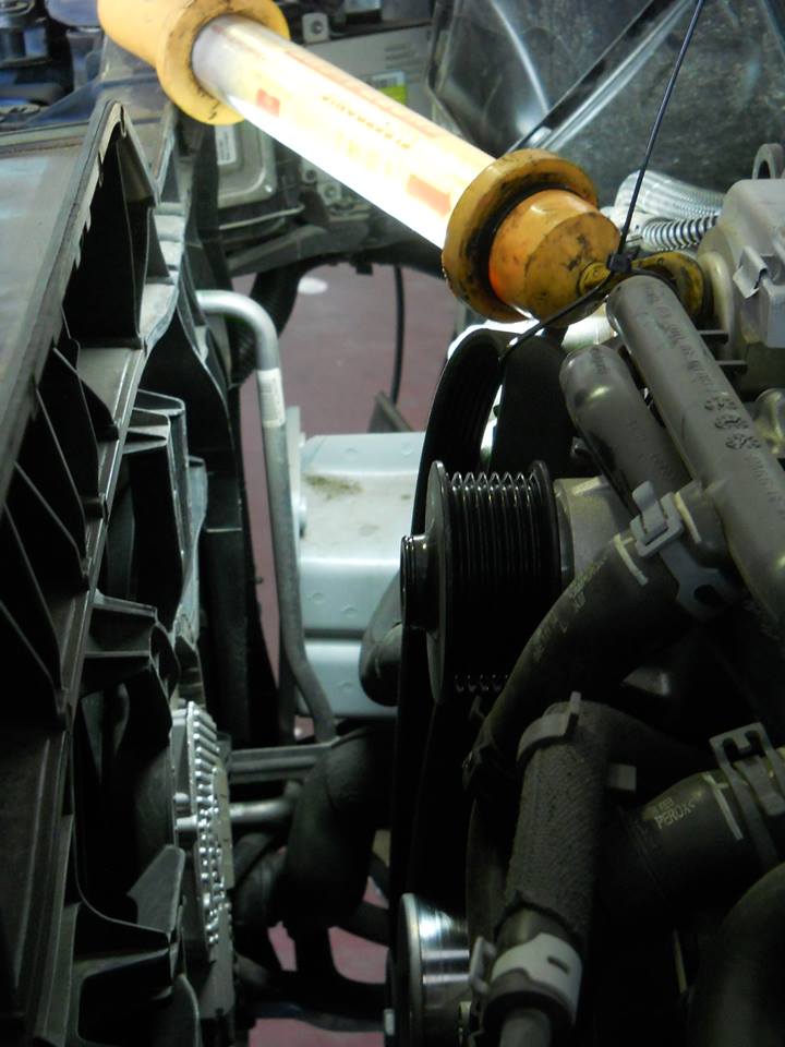

לפני מספר שבועות ,הגיעה אלינו Q5 AUDI להחלפת תוכנה ושדרוג מגדש העל.
לאלו מכם שלא יודעים,מגדש העל (המכונה סופר צארג'ר) הוא מעין מדחס אוויר ,המופעל ( בדר"כ ) ע"י רצועה ותפקידו (בדומה למגדש הטורבו) לדחוס אוויר למנוע ולהעלות את ההספק.
הרעיון העומד מאחורי החלפת הפולי ( זו הגלגלת המותקנת על ציר המדחס) הוא שככל שהמגדש יסתובב מהר יותר,כך הוא ידחוס יותר אוויר למנוע ויעלה את ההספק.
החלפת הפולי לקטן יותר ,תגרום למדחס להסתובב מהר יותר ובכך כאמור-להעלות את הגדישה ואת הספק המנוע.
בין רשימת הכלים הנחוצים לביצוע המשימה ,הופיע גם טוסטר אובן ,מהסוג שנמצא אצלנו במטבח ומשמש לחימום הפיצה של אתמול...
בהתחלה חשבתי שאני לא מבין את ההוראות אז קראתי אותם שוב ושוב ושוב....

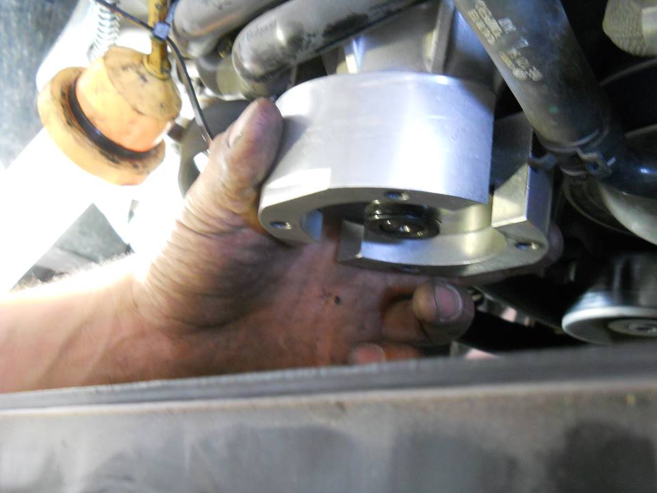

מסתבר ,שבכדי לחלוץ את הפולי הישן ,פיתחו ב AWE (יצרנית הפולי המשופר ) מכשיר חליצה יעודי , אך בכדי להלביש את הפולי החדש במקומו ,נזדקק לטוסטר אובן...
בהוראות נכתב: לאחר חליצת הפולי הישן , יש "לאפות" את הפולי החדש בתנור חם (200 מעלות) כחצי שעה לערך ולאחר מכן פשוט להשחיל את הפולי החדש למקומו בעזרת כפפה נגד חום,להמתין שיתקרר וזהו...
מסתבר ,שהחום הגבוה השורר בתנור האפיה גורם למתכת ממנה עשוי הפולי, להתפשט ולהתרחב וכך ניתן להשחיל אותו למקומו .
כאשר הפולי מתקרר הוא מתכווץ חזרה לגולו המקורי וחובק בחוזקה את ציר המגדש.
טוסטר זה לא משהו שרואים כל יום בארגז של מכונאי.....

אמת יש היגיון בפעולה הזאת,החימום גורם למתכת להתרחב בכך קל להכניס אותה למקום,כאשר המתכת מתקררת היא פשוט "ננעלת" במקום שלה בצורה טובה.
זה גרם לי לקצת לבלבול בגלל שאותה פעולה עושים בתעופה אבל הפוך,מקררים את המתכת .
כנראה שקל יותר לחמם מאשר לקרר.
מדובר בפעולה מוכרת וידועה בתחום המכונות/ייצור.
תמיר, יש גם שילוב בין קירור של הציר (במקרר או ע"י חנקן) בנוסף לחימום של הפולי. אם נמנעים מחימום זה בגלל שמדובר במתכת שעלולה לשנות את התכונות שלה כתוצאה מהחימום.

השאלה היא איך חולצים אותו אחרי שהוא כבר מותקן ברכב ?
בדיוק כמו שהוציאו את הנוכחי, שסביר להניח שהורכב באותה שיטה.

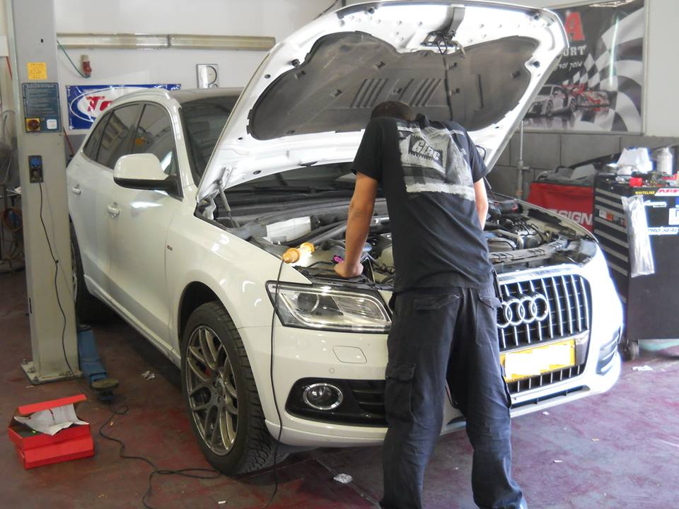

ה Q5 שבתמונה "התחדשה " בתוספת של 100 כ"ס !
ההתקנה פשוטה יחסית וארכה כשעה כולל צריבת תוכנה תומכת מבית GIAC-USA.
בעל הרכב מספר שהיה שווה להמתין....
אכן התקנת פולי קטן יותר בסופרצ'ארג'ר מעלה הספק בצורה מאוד אגרסיבית, לרוב אפילו יותר ממה שתוכנה תיתן, כלומר אם תוכנה לבד תיתן נניח תוספת של 40 כ"ס, תוכנה+פולי כבר יתנו כ-100 כ"ס כי לפולי יש משקל גבוה.
