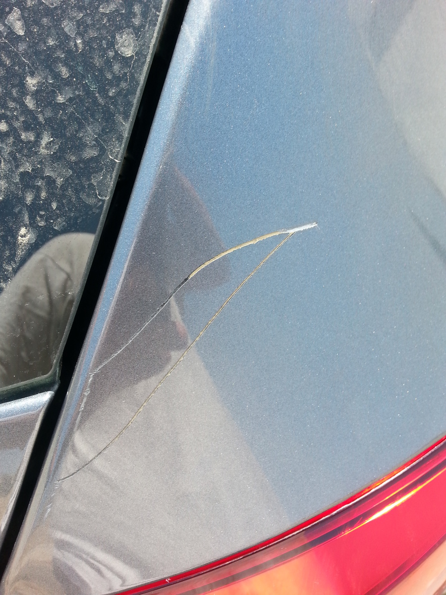

שלום, המחסום בבניין לא קלט את הקצה של החלק האחורי באוטו והוא נסגר עליו. נוצרו לי שתי שריטות עמוקות בפח מעל הפנס האחורי ימני (בשעות הקרובות אצרף תמונה). איך אפשר להעלים את השריטות באופן מוחלט מלבד צביעת כנף מלאה?
דיברתי עם ולדי מדיטלינג גרופ והוא הציע צביעה עם מכחול, ליטוש ופוליש אבל ציין בפניי שהשריטות לא יעלמו לחלוטין וישארו "צלקות בצבע", האם לדעתכם זוהי השיטה הכי טובה כדי לטפל בשריטות? מהו מחיר סביר לעבודה כזאת (כולל צבע)?

צריך לדעתי קודם כל לנסות פלסטלינה ופוליש גס ולאחר מכן פוליש עדין יותר.
יכול להיות שיש קצת שאריות צבע של המחסום. תמונה בהחלט תעזור. לא מזמן הצלחתי לטשטש כמה שריטות רציניות בעזרת פוליש גס:

אם היה אפשר להעלות דרך הסלולרי הייתי מעלה... אז בגלל שאי אפשר זה יצטרך להמתין לשעות אחה"צ.

מציע לעשות מה שהבחור עם המגאן עשה,אם אתה רוצה לגמרי להעלים ללא סימנים אז צריך פחח.
תעבור לפחות עם מכחול לפני שתופיע חלודה.
שברולט אופטרה 07 > קיה פורטה 10 > קיה פורטה 11 > ניסאן סנטרה 17 > קיה ריו 18 > סיאט איביזה 12 > סיאט ארונה 21
יוגב צודק,אפשרויות צביעת באיירוברש מקצועי או מילוי בשבלונה או אצל צבעי כל הכנף
100% להעלים ללא טיפול מקצועי,לא יצא.

תודה על התגובות, כנראה אני אטפל עם מכחול,ליטוש ופוליש.
