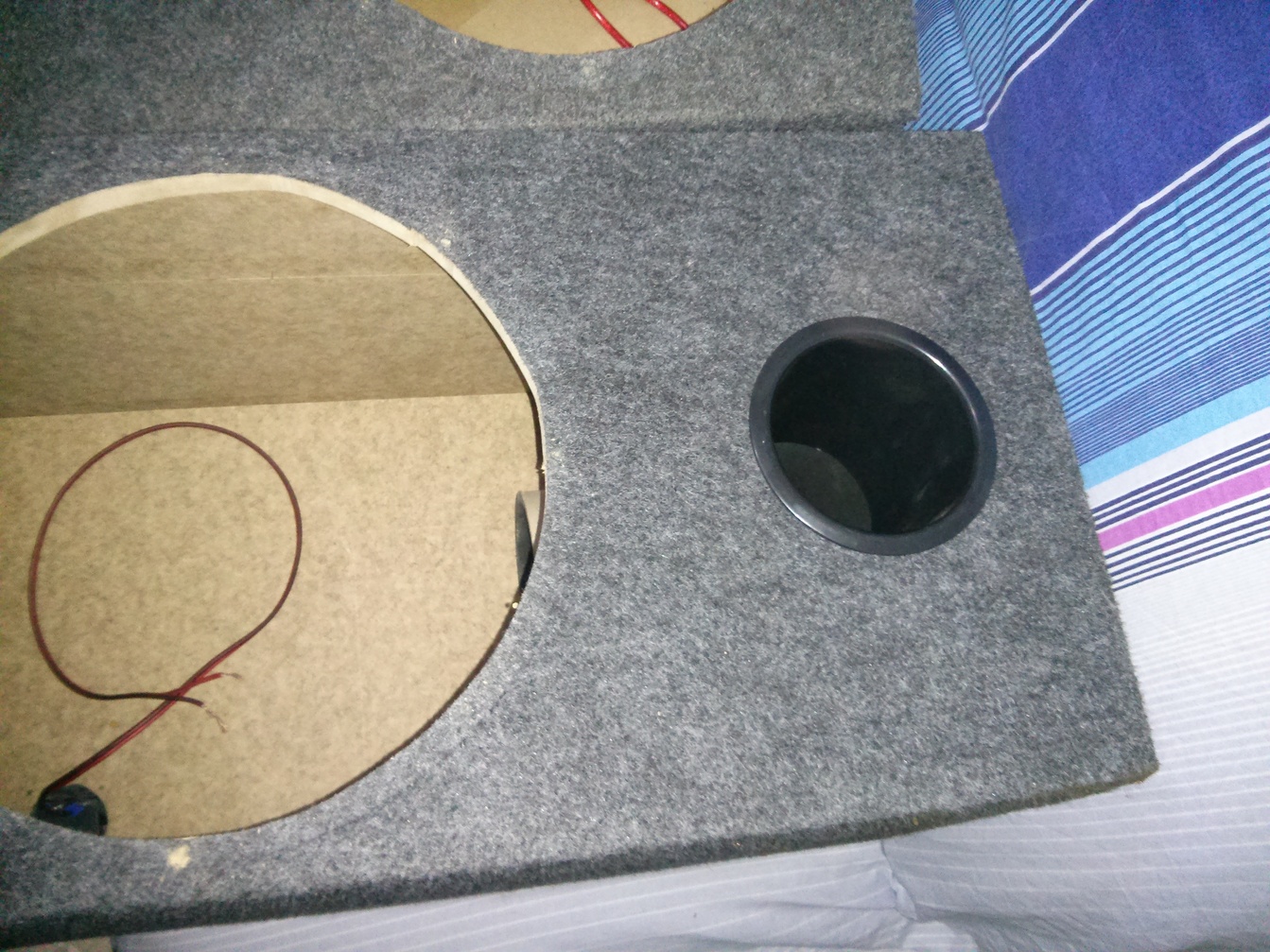

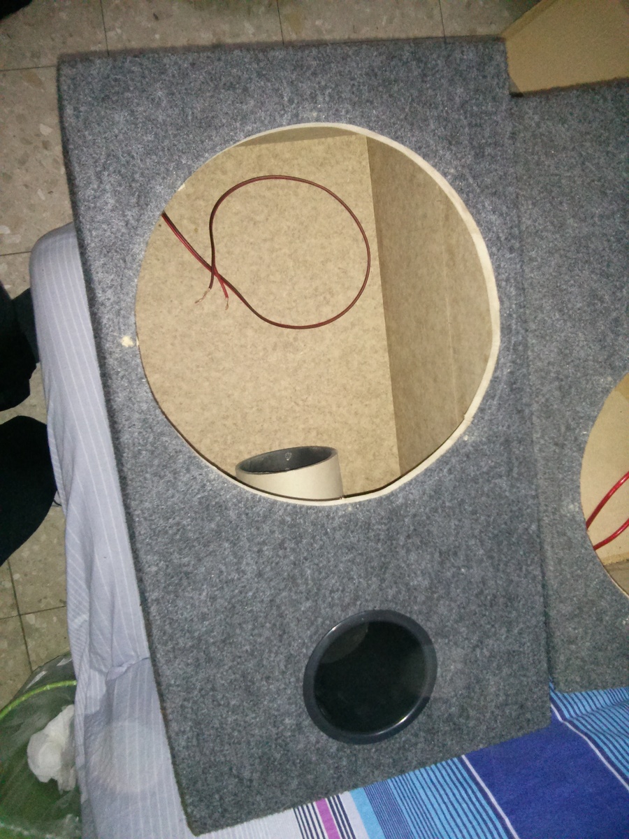

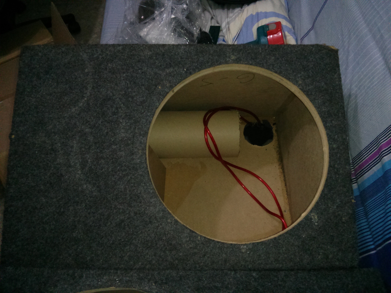

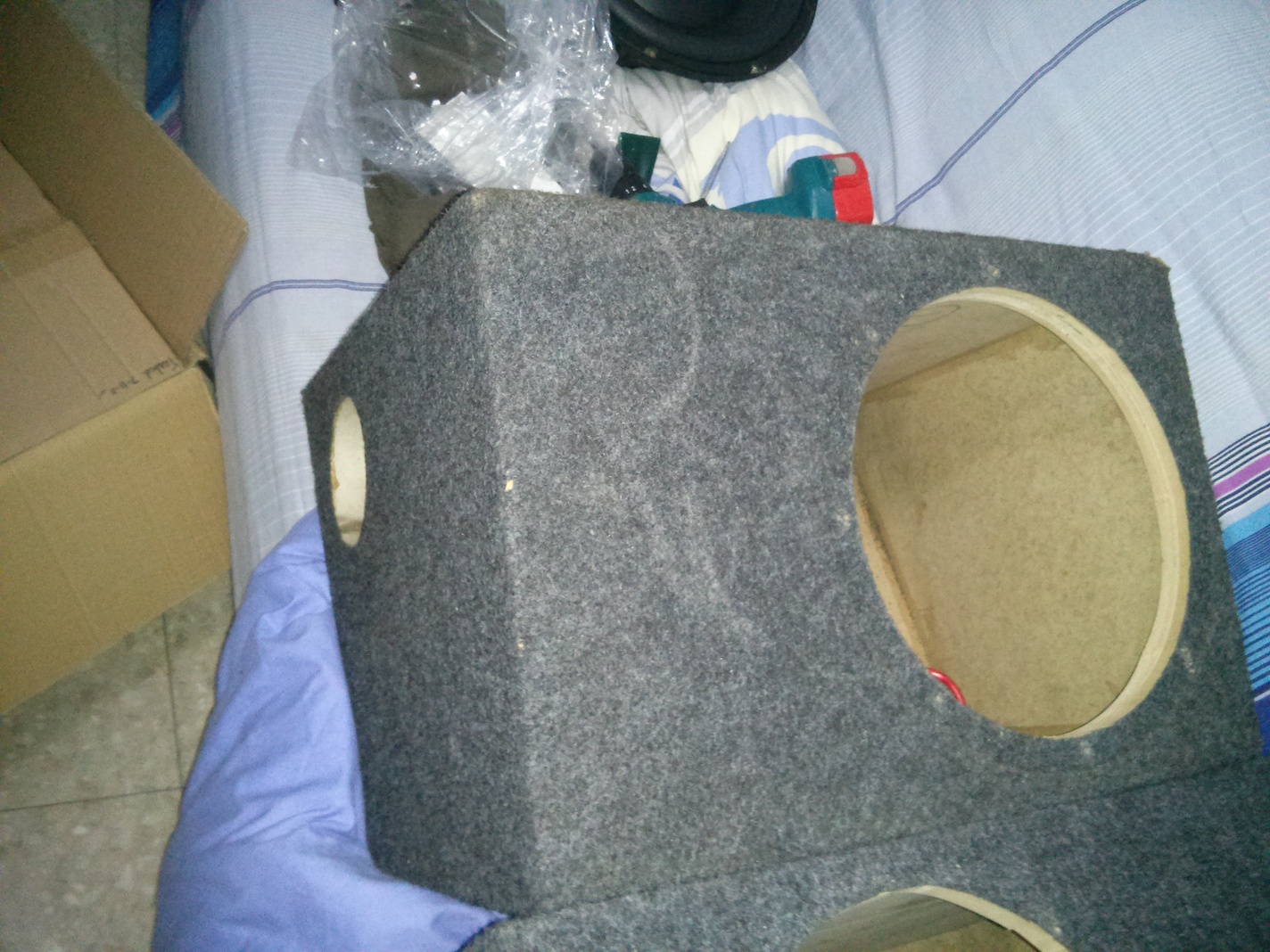

כרגע יש לי שתי תיבות בבית רציתי שתגידו לי מי מהם מכוונת יותר נמוך, ? ומי יותר מתאימה לסאנדואן ?
התיבה עם הפורט הקידמי היא בערך 70 ליטר, והתיבה עם הפורט האחורי היא בערך 62 ליטר,
תודה

לשאלתך - התיבה עם הפורט האחורי כנראה מכוונת יותר נמוך. (הפורט ארוך יותר ונפח התיבה קטנה יותר)
