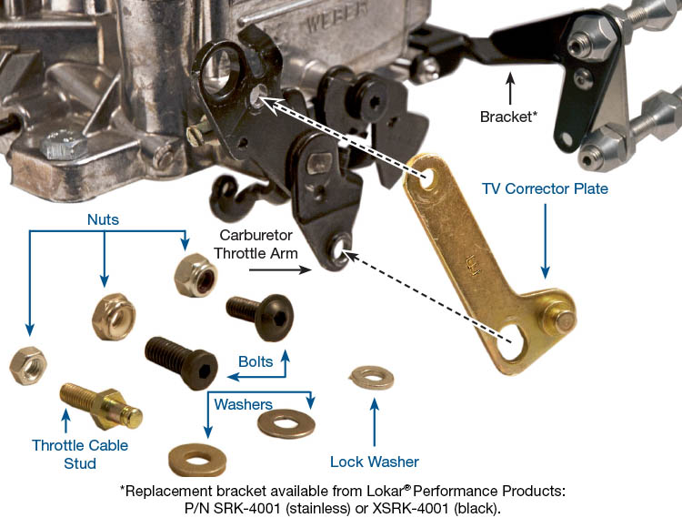

בפעם האחרונה שעליתי מים המלח חזרה לירושלים, הגיר התעקש לא להחליף מ-3 ל-4.
זה גרם לי לחשוב קצת....
מאז אותה הנסיעה הבחנתי שבאמת על מנת להעביר להילוך 4 אני צריך להרפות קצת מדוושת הגז (וזה בנסיעה רגועה מאוד כשדוושת הגז גם כך לחוצה רק כ25%).
חקרתי את הנושא בפורומים שונים בחו"ל ובאמת שם מציינים שללא הזרוע לתיקון הגיאומטריה תיבת ההילוכים לא תתפקד כשורה.
לאחר שנתיים של נסיעה ללא הזרוע, כנראה שלעולם לא הייתי חושב שיש צורך בזרוע כזו ללא החיפוש באינטרנט.
אני מאמין שמי שנוסע ללא זרוע, יגיד שאין צורך בזרוע (המצב שהיה לי עד לא מזמן)
ומי שנוסע עם זרוע יגיד שיש צורך בזרוע.
השאלה היא, האם יש למישהו נסיון של נסיעה עם וללא זרוע כזו?

תקנה ותנסה זה עולה גרושים
זה נראה דיי הגיוני ,אם האמריקאים כותבים בפורמים שלהם אז הניסיון שלהם הוא יותר גדול מהפורום הזה.
פה לך אולי עוד 2 אנשים שנוסעים עם גיר 700 כבל וקרבורטור אדל , ותוסיף לזה את העובדה שהם גם בטח קימבנו ברקטים שיתפסו את הכבלים .
mustang 67 GT, 302 engine t5
אני הייתי מנסה להתיעץ עם יניב מגירים סגולה , נכון לרגע זה הוא בנה את הגיר 700 היחידי שראיתי בעולם שספג התעללות , כל השאר כולל כאלה שהוזמנו מסדנאות מחול נשברו מהר מאד.
תשקיע כמה גרושים גם שיכוון לך כמו שצריך
If you don't chew Big Red, then f-*bleep* you.
אם לוקאר בנו את זה, אז צריך את זה.
יש חשיבות רבה לגיאומטריה של המנוף על הקרבורטור.
ובלי קשר - כיוון הכבל חשוב מאוד בגיר הזה. הכבל ב TH700 קובע לא רק תיזמון החלפת הילוכים וקיק דאון, אלא גם את הלחץ בתוך הגיר.
