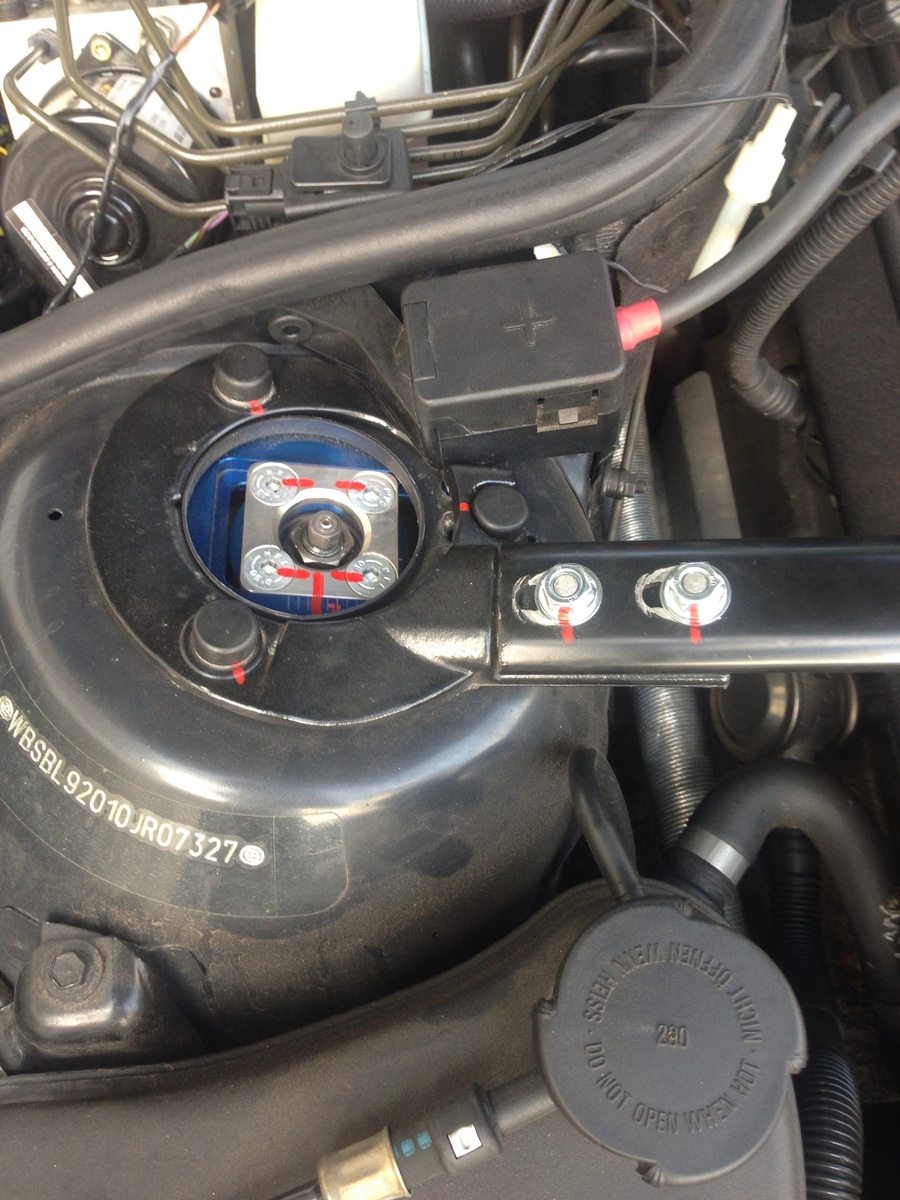

מורן, אשמח אם תפרט קצת על השינויים במתלים: אילו קוילאוברים, מהם ה-Spring Rates קדימה ואחורה, מוטות מייצבים מקוריים או לא וכו'.
I'd be interested in that we well
היי,
הקוילאובר הם של KW V2 עם קאמבר קונטרול ארמס של Turner motorsport וטופ מאונט קדמיים של KW.
The spring are - 160N/mm linears all round and some 20N/mm helpers made by TeamSchirmers in the Nurburgring
המוטות מייצבים הם סטנדרטים של הרכב.
אני משתמש בסט אפ "מרובע" שזה אותו מידת צמיגים מקדימה ואחורה 265/35/18
את כל כיול הרכב כולל בושים עשה המוסך בגרמניה שהוא "דוקטור" של BMW, הוא שינה את התנהגות הרכב לרמה אחרת!
ככה נראים הטופ מונט מקדימה
שזה בערך 850 Lbs/in בכל הפינות. קשיח מאוד.
זה בטח לא הדיפולט של ה-V2? זו קשיחות של Dedicated track-cars.
